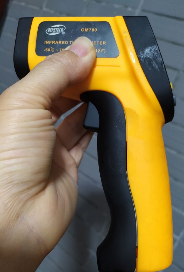

abs塑料上喷了手感油,手感油老化了!用无水酒精一点一点的擦掉吧
感谢楼上两位回复, 再请教去哪里买无水酒精方便呢, 貌似我家附近没有化工店,淘宝可以吗?
蒸馏,得到95%共沸物,加氧化钙吸水。
