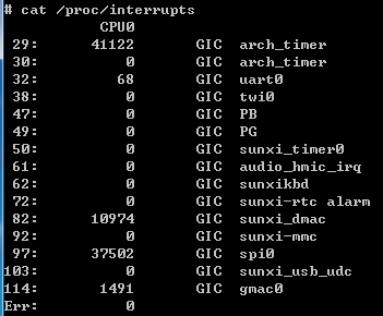

cat /proc/interrupts
CPU0
29: 119950 GIC arch_timer

我看了贴子,是不是中断号不对?

62: 464 GIC sunxikbd 这是打印出来的,帖子里说中断号是34

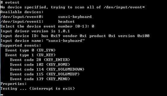

目前看中断没有进去,没有触发event0事件
evtest
外部短路lradc引脚到地,没有中断产生。test不再进行下去
最近编辑记录 yuanlwjt (2019-11-04 15:00:18)

问题终于解决,不是软件问题,硬件问题,LRADC使用外部32.768k的时钟,这个无源晶振的电路上应该并联10M 1%的电阻。
