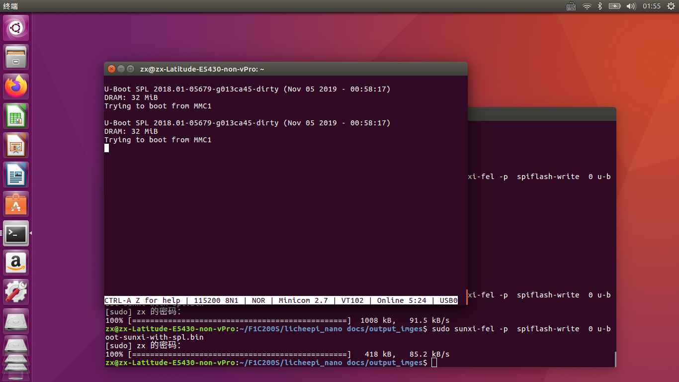

licheepi nano f1c100s uboot 从spiflash启动困惑
按照官网(nano.licheepi.pro)里面配置了uboot,从spiflash启动。
目前发现一个问题,如果不插SD卡启动的话,没有问题,但是SPL阶段会报错。
如果插上SD卡(非linux系统卡),就会出现trying to boot from MMC1,而且一直停止在那里。。。。
我尝试关闭了uboot里面有关的MMC选项,结果一编译就报错了。。。
很疑惑,为什么会这样呢? 求教各位大神啦!

我记得u-boot里面有启动顺序,mmc是第一顺序,spi是第二,改一下顺序就可以了

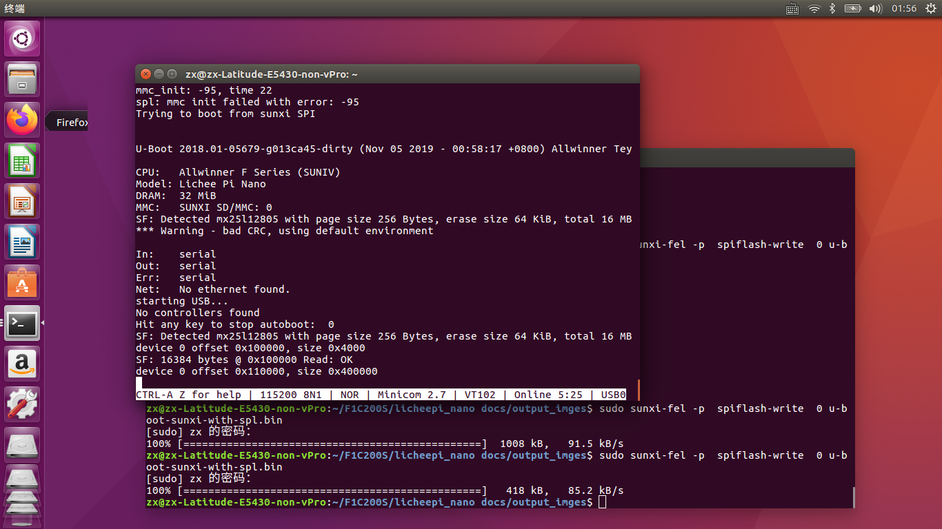

在 arch/arm/mach-sunxi/board.c
void board_boot_order(u32 *spl_boot_list)
         * See the comments above in sunxi_get_boot_device() for infomation
         * about FEL boot.
        if (!is_boot0_magic(SPL_ADDR + 4)) {
                spl_boot_list[0] = BOOT_DEVICE_BOARD;
                return;
        spl_boot_list[0] = BOOT_DEVICE_MMC1;
        spl_boot_list[1] = BOOT_DEVICE_SPI;

修改完毕SPL的启动顺序以后这个问题基本解决了。

对的,F1c的Brom代码并未填装当前启动类型,按5楼的改就好了
