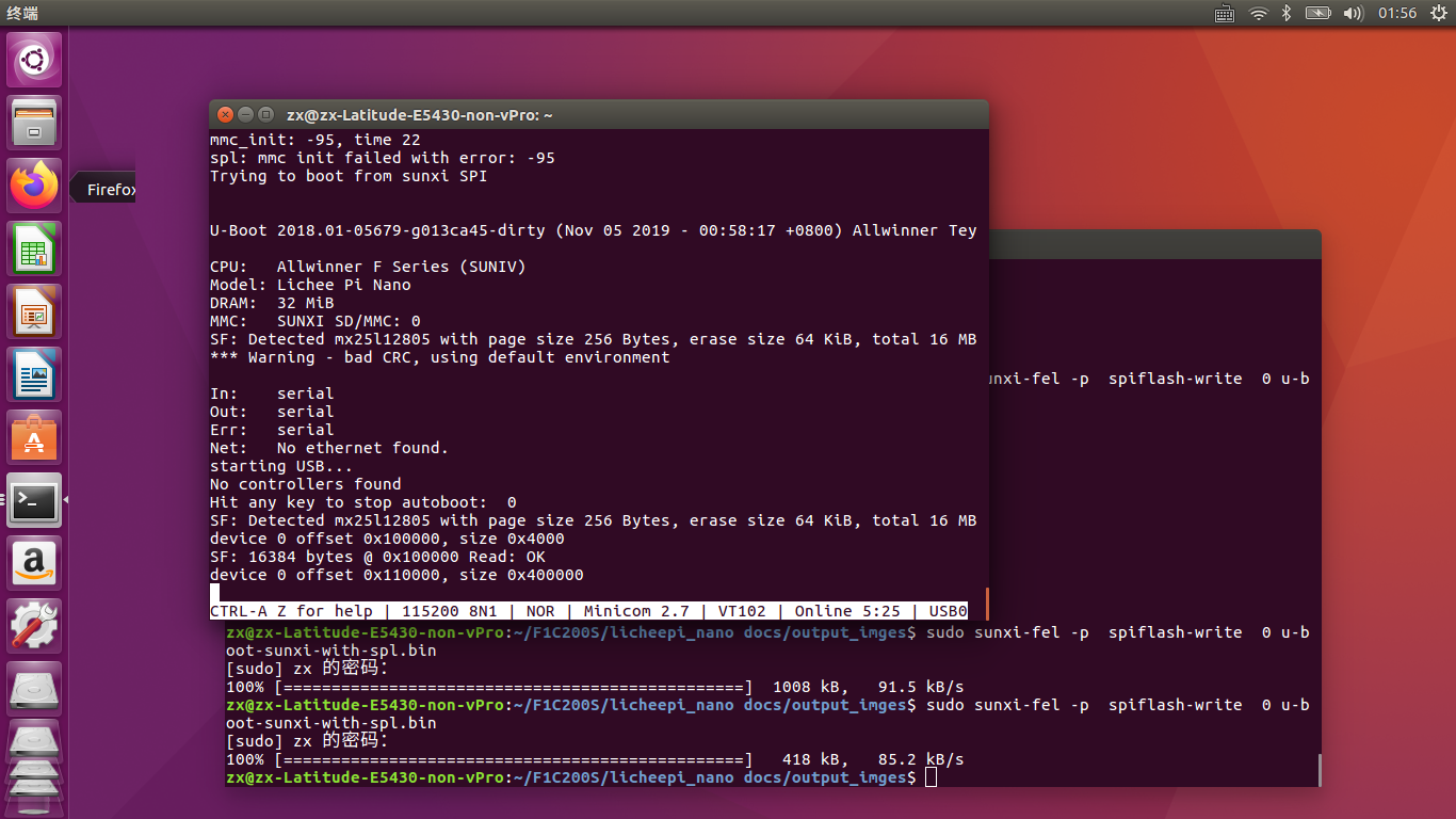

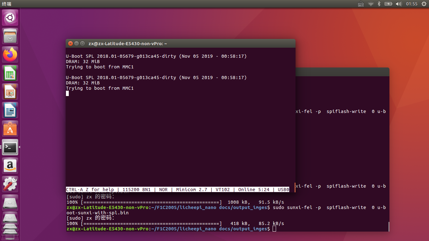

licheepi nano f1c100s uboot 从spiflash启动困惑
按照官网(nano.licheepi.pro)里面配置了uboot,从spiflash启动。
目前发现一个问题,如果不插SD卡启动的话,没有问题,但是SPL阶段会报错。
如果插上SD卡(非linux系统卡),就会出现trying to boot from MMC1,而且一直停止在那里。。。。

Re: licheepi nano f1c100s uboot 从spiflash启动困惑
我记得u-boot里面有启动顺序,mmc是第一顺序,spi是第二,改一下顺序就可以了

楼主 #6 2019-11-05 14:26:52
EddyZhan
注册时间: 2018-05-11
已发帖子: 60
积分: 154.5
修改完毕SPL的启动顺序以后这个问题基本解决了。

#8 2019-11-05 15:47:48
shaoxi2010
注册时间: 2019-06-13
已发帖子: 400
积分: 339
对的,F1c的Brom代码并未填装当前启动类型,按5楼的改就好了
