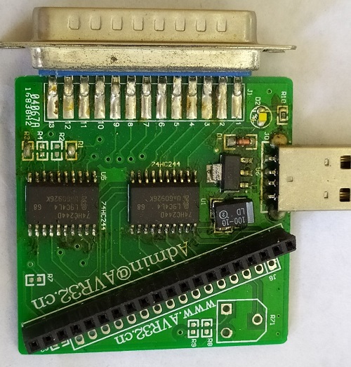

#3 2019-10-29 08:56:52
已发帖子: 856
积分: 697
Re: 多年前做的电脑并口 12864 LCD 液晶显示板
https://whycan.cn/files/members/3/QQ图片20191029083334.jpg
本来想点亮一下, 但是找不到有并口的电脑了。
不知道USB转并口如何?
好玩,我有个古董thinkpad t23,串并口都有。让我想起当年学51得时候是用并口烧写程序的。带并口得笔记本简直就是个带gpio得开发板。

积分: 219.5
跟着我的教程,cy7c68013可以, http://bbs.ntpcb.com/read-htm-tid-142023.html
#6 2019-11-10 15:44:31
rick lou
所在地: 中国北京海淀
注册时间: 2019-09-12
已发帖子: 230
积分: 219.5
罗列一下
ft2232 类似fsmc的并口
ch341a 只能接打印机的并口
cy7c68013a 虚拟真实并口,还原大部分功能。
#7 2019-11-10 15:45:53
rick lou
所在地: 中国北京海淀
注册时间: 2019-09-12
已发帖子: 230
积分: 219.5
pl3205什么都不行,必须cy7c68013a,电路还要按我的画
