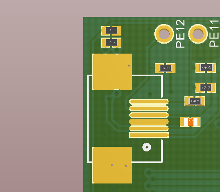

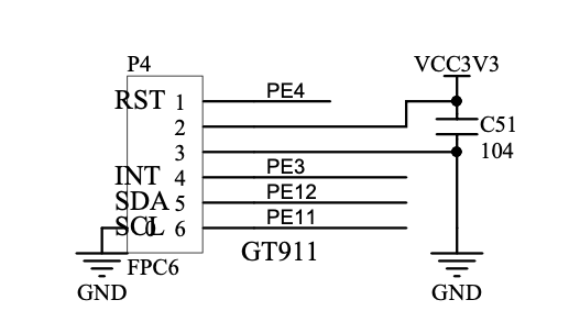

1:电容屏的口留出来了吗?
答:背面6Pin那个座子,下接触型,线序如下,1脚在板子内侧:

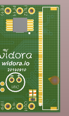

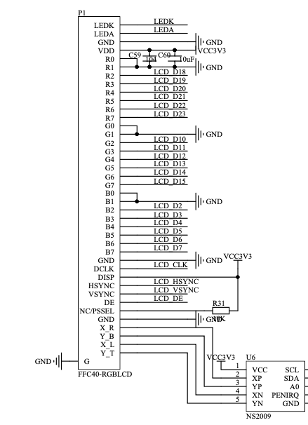

2: 电容触摸的接口i2c,到时候我自己接的时候怎么转接顺序呢,对了还有电容屏rgb线序?
答:线序从问题1中可以看到。RGB线序如下,1脚在板子正面的右下角:
