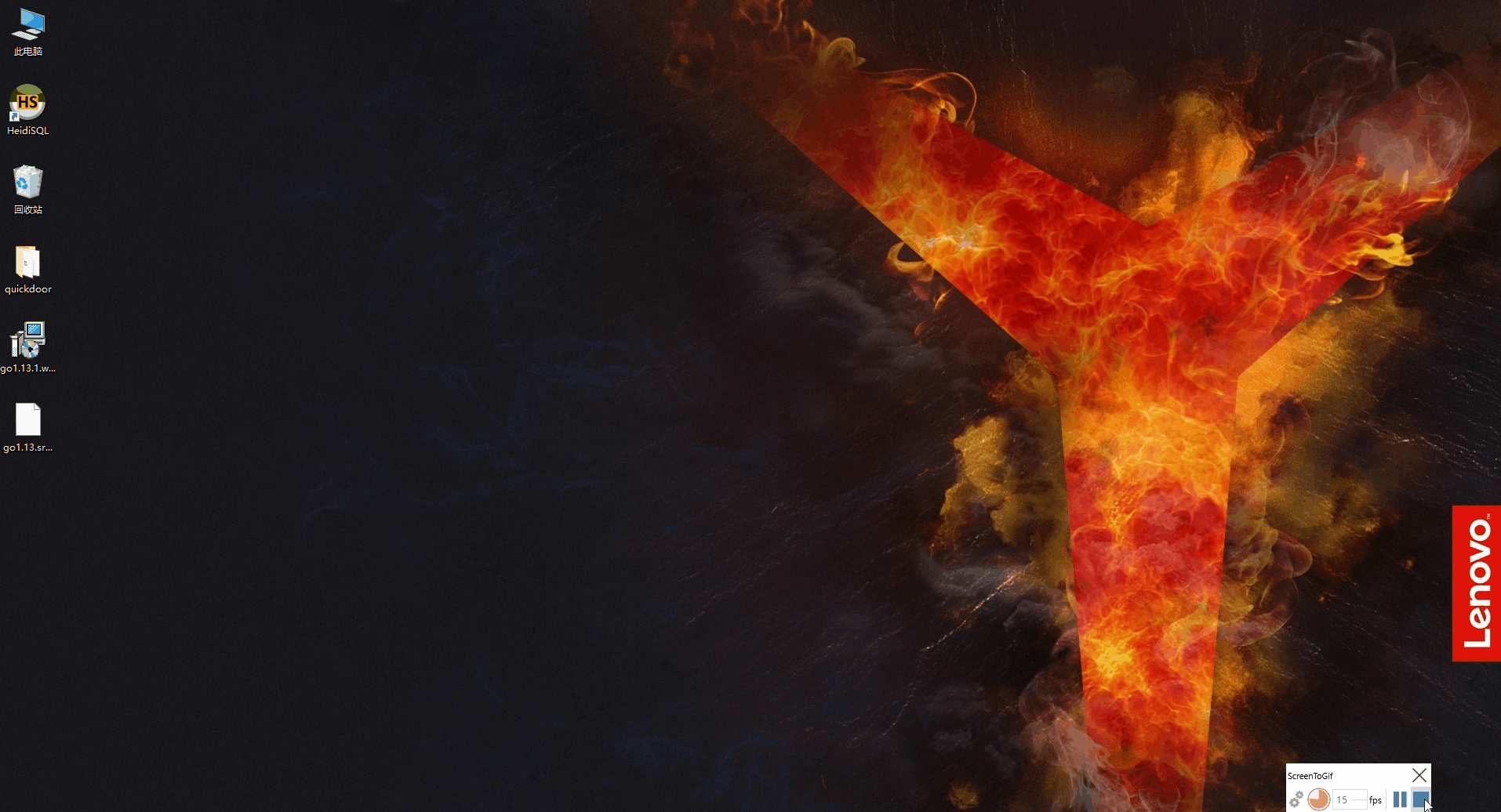

从源码构建f1c100s的go语言编译器的二进制安装包(适用于armv5架构)
以windows系统为例:
1.在windows上安装golang编译器,下载地址:https://golang.google.cn/dl/.默认安装在c盘根目录
2.下载golang编译器源码,地址:https://golang.google.cn/dl/。
3.解压缩源码,打开cmd目录定位到源码目录go/src,设置编译参数:
  set GOOS=linux
  set GOARCH=arm
  set GOROOT_BOOTSTRAP=C:\Go
set GOROOT_BOOTSTRAP的设置根据自己宿主机上golang的安装目录设定
4.cmd下运行make.bat,开始编译。
5.编译成功后,会在源码目录生成armv5的二进制文件,最好是把go/bin/linux_arm中的go和gofmt复制到go/bin下,这样的目录结构才符合习惯。由于同时还生成了windows版的二进制,删除即可。
6.最后把文件夹go打包成tar.gz。
7.安装很简单,解压并添加运行环境变量。
  tar -C /usr/local -xzf go$VERSION.$OS-$ARCH.tar.gz
  export PATH=$PATH:/usr/local/go/bin
视频:/files/members/1315/gotest2_20190929-1501.7z

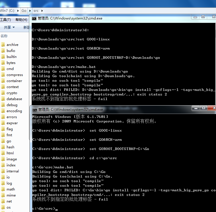

Re: 从源码构建f1c100s的go语言编译器的二进制安装包(适用于armv5架构)
C:\Users\Administrator>  set GOOS=linux
C:\Users\Administrator>  set GOARCH=arm
C:\Users\Administrator>  set GOROOT_BOOTSTRAP=C:\Go
C:\Users\Administrator>  cd c:\go\src
c:\Go\src>make.bat
Building Go cmd/dist using C:\Go
Building Go toolchain1 using C:\Go.
go tool: no such tool "compile"
go tool dist: FAILED: C:\Go\bin\go install -gcflags=-l -tags=math_big_pure_go co
mpiler_bootstrap bootstrap/cmd/...: exit status 2
系统找不到指定的批处理标签 - fail
请问这是为什么呢?
一开始我用 https://dl.google.com/go/go1.13.1.windows-amd64.zip 不行,
后来改用 https://dl.google.com/go/go1.13.1.windows-amd64.msi 还是不行。
c:\Go\src>make.bat
请问这是为什么呢?
源码包下了吗?你的宿主安装路径是c:/go吗?不要用宿主里的src,那个应该不是源码,要用官方下载的源码包。你看我的视频,我是把源码包解压到了另外的文件夹,不要和宿主机里的go目录混淆了。
