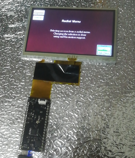

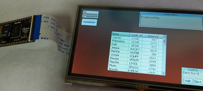

感谢@晕哥邀请和测试,发布一个widora tiny200 480x272 5寸电阻屏TF卡固件, 开机跑 emwin,账号root,无密码
此地下载: whycan_widora_f1c100s_linux_emwin_480x272_ns2009_rtp.7z
丝印 PE11 旁边的电阻要焊上。

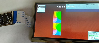

运行emwin demo:
TSLIB_CALIBFILE=/etc/pointercal TSLIB_CONFFILE=/etc/ts.conf TSLIB_TSDEVICE=/dev/input/event1 /usr/bin/GUIDemo

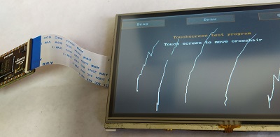

ts_test 测试电阻触摸屏:
TSLIB_TSEVENTTYPE=INPUT TSLIB_TSDEVICE=/dev/input/event1 TSLIB_CALIBFILE=/etc/pointercal TSLIB_CONFFILE=/etc/ts.conf TSLIB_PLUGINDIR=/usr/lib/ts TSLIB_FBDEVICE=/dev/fb0 TSLIB_CONSOLEDEVICE=none ts_test

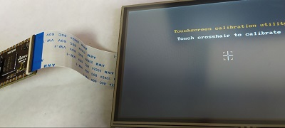

ts_calibrate 校准电阻触摸屏:
TSLIB_TSEVENTTYPE=INPUT TSLIB_TSDEVICE=/dev/input/event1 TSLIB_CALIBFILE=/etc/pointercal TSLIB_CONFFILE=/etc/ts.conf TSLIB_PLUGINDIR=/usr/lib/ts TSLIB_FBDEVICE=/dev/fb0 TSLIB_CONSOLEDEVICE=none ts_calibrate

已经成功点亮.
并不需要短接R23啊? 是不是哪里弄错了.
#32 2019-12-20 19:33:32
好想做个有钱人
注册时间: 2019-12-19
积分: 40
Re: 感谢@晕哥邀请和测试,发布一个widora tiny200 480x272 5寸电阻屏TF卡固件, 开机跑 emwin,账号root,无密码
晕哥小弟 说:
已经成功点亮.
https://whycan.cn/files/members/1569/20191220191146.png
刚仔细看了原理图, 短路 R23 是为了电阻触摸吧?

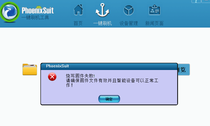

但是烧录提示
串口提示
后又将sys_config.fex改回以前,又可以烧录
