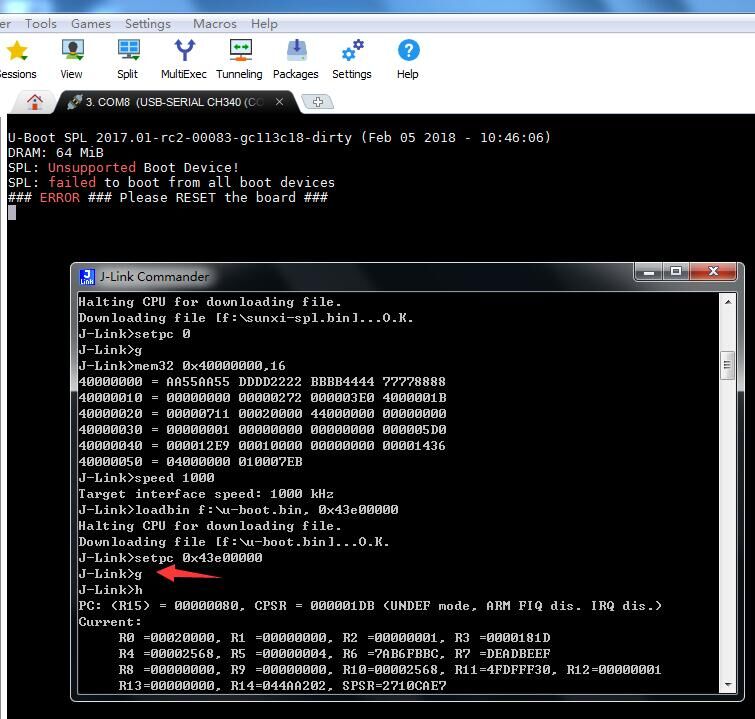

speed 1000
loadbin f:\u-boot.bin, 0x43e00000
setpc 0x43e00000
g
u-boot.bin 写到 0x43e00000(标准版是0x42e00000, 我后来为了malloc 改了, 但是这个应该没影响),
然后发现串口无输出.

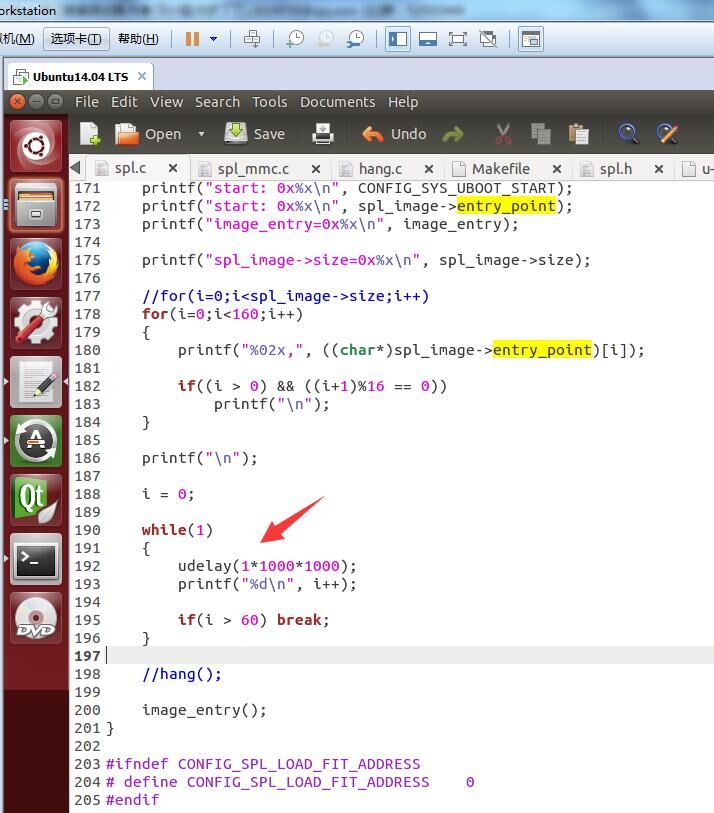

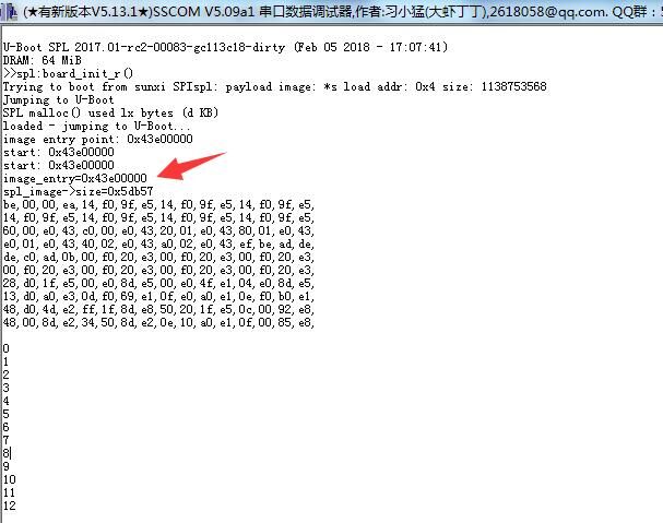

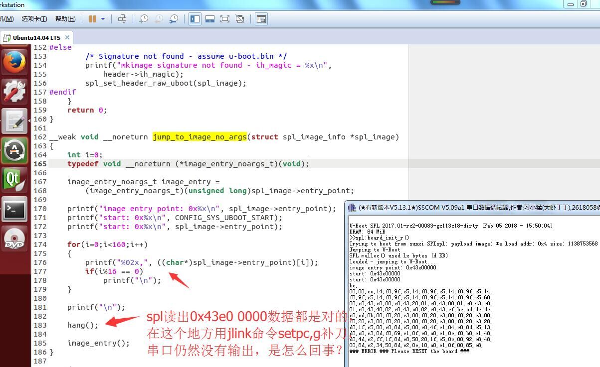

为了模拟 u-boot 用jlink下载到 0x43e00000不执行的问题,
我修改了spl的代码, 在跳转前执行死循环,
然后用jlink命令执行setpc, g
串口仍然没有反应.
这个是spl自己的拷贝,我在中间加延时,进入jlink,把pc设置43e00000仍然不能启动。
理论上spl执行的跳转和我setpc 效果是一样的。

为了排除问题,
我只加了60秒纯延时,
在延时中进 jlink,
setpc 0x43e00000,
g
仍然都跑不起来

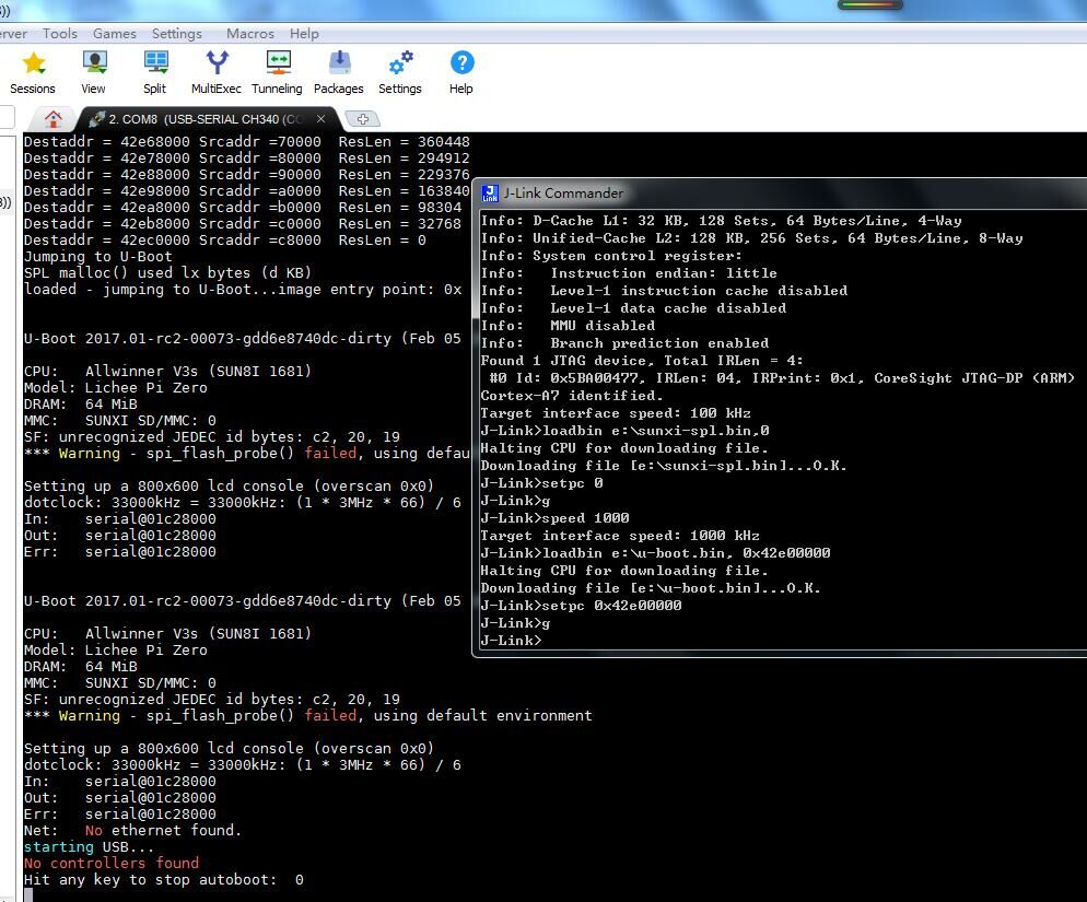

感谢网友 【冰水寒】 帮忙
昨天下午,他帮我验证了一次,并且发了sunxi-spl和u-boot.bin固件给我,
经测试, 如果spl的 ResLen == 0 的时候执行 jlink loadbin u-boot.bin,setpc, g 就很正常。
但是 ResLen > 0之前执行就不行。
不论如何,都给解决了u-boot不能启动的问题带来一丝曙光!
楼主 #10 2018-02-07 11:22:38
已发帖子: 9,520
Re: 今天弄了一天全志Allwinner V3s JLink启动u-boot,结果还是没起来。
今天早上再次验证了,
如果用 Q友【冰水寒】 的 sunxi-spl.bin,
再加上我自己改回 0x42e00000地址的u-boot,
也可以启动u-boot.

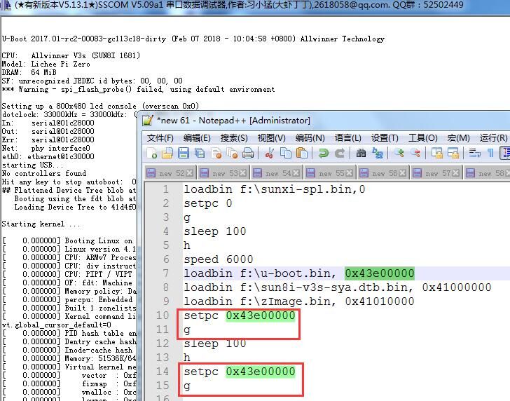

楼主 #12 2018-02-07 11:25:19
已发帖子: 9,520
后来无意中发现, 如果多setpc, g 一次居然可以启动u-boot,
这个发现太意外了!
loadbin f:\sunxi-spl.bin,0
setpc 0
g
sleep 100
h
speed 6000
setpc 0x43e00000
g
sleep 100
h
setpc 0x43e00000
g
楼主 #13 2018-02-07 11:30:45
已发帖子: 9,520
根据楼上的意外发现, 我再次把 sunxi-common.h 改回#define CONFIG_SYS_TEXT_BASE 0x43e00000
惊喜发现也能启动u-boot,
然后接着也能启动整个linux kernel.
目前只剩下一个问题了,那就是:
为什么要两次 setpc, g ???
