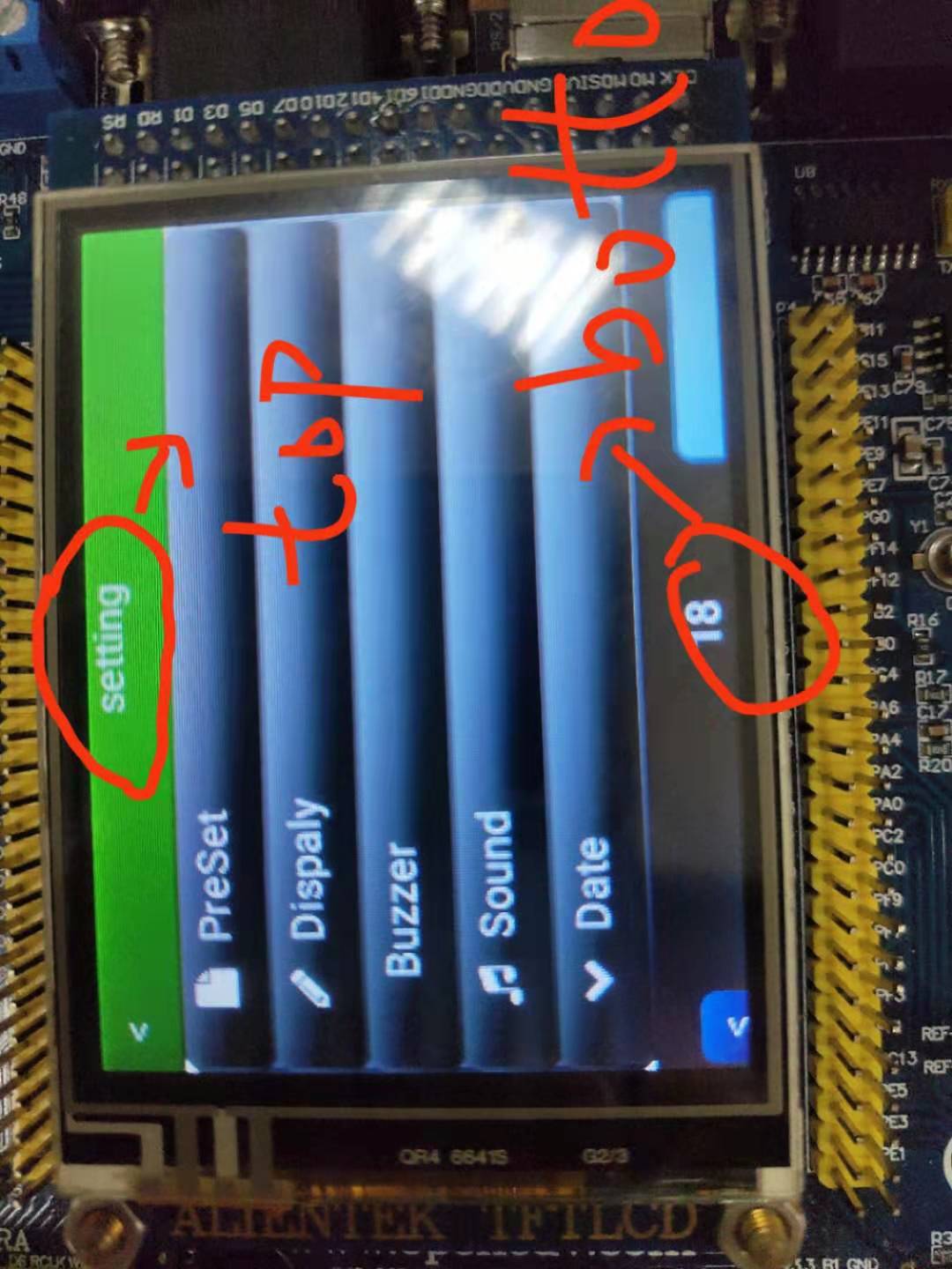

littlevgl关于label的对齐问题
我看官网说label只有宽度可调,高度是根据text内容的字体高度自动调节的,想要调整label高度只有通过style的padding.top/bottom调整。但是我无意中发现,当label与屏幕的上下边缘对齐时,对齐的是label里的text,与上对齐padding.top不存在了,与下对齐时padding.bottom不存在了,不知道有没有大佬有过这种发现?

“18”那块全黑的区域是一个label,在这个label上创建了两个child btn,设置的分别是与parent的top_left和top_right对齐,可是左右两边都是与中间字体顶部对齐了,这我就有点纳闷了。
