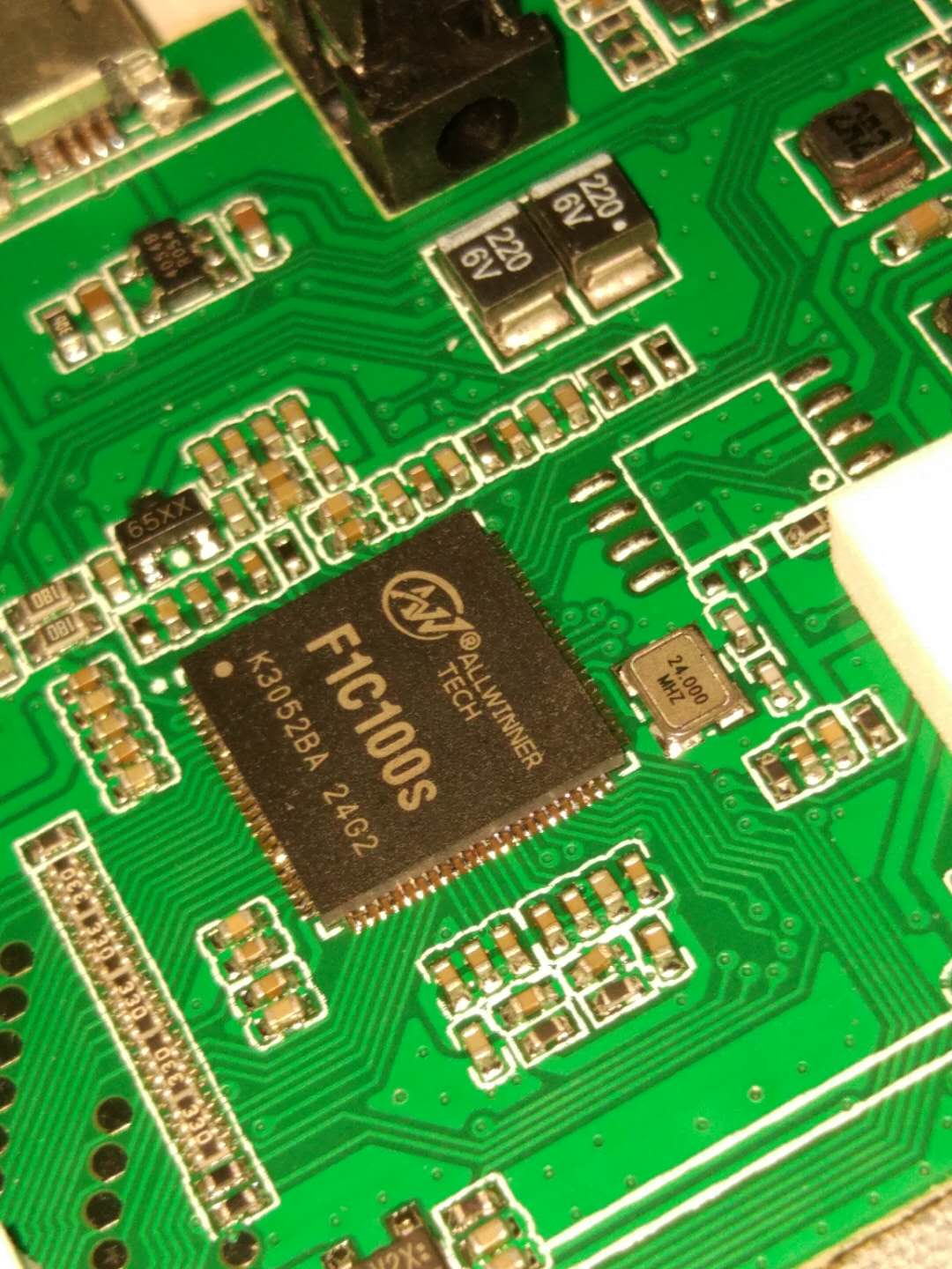

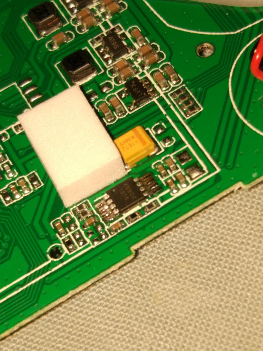

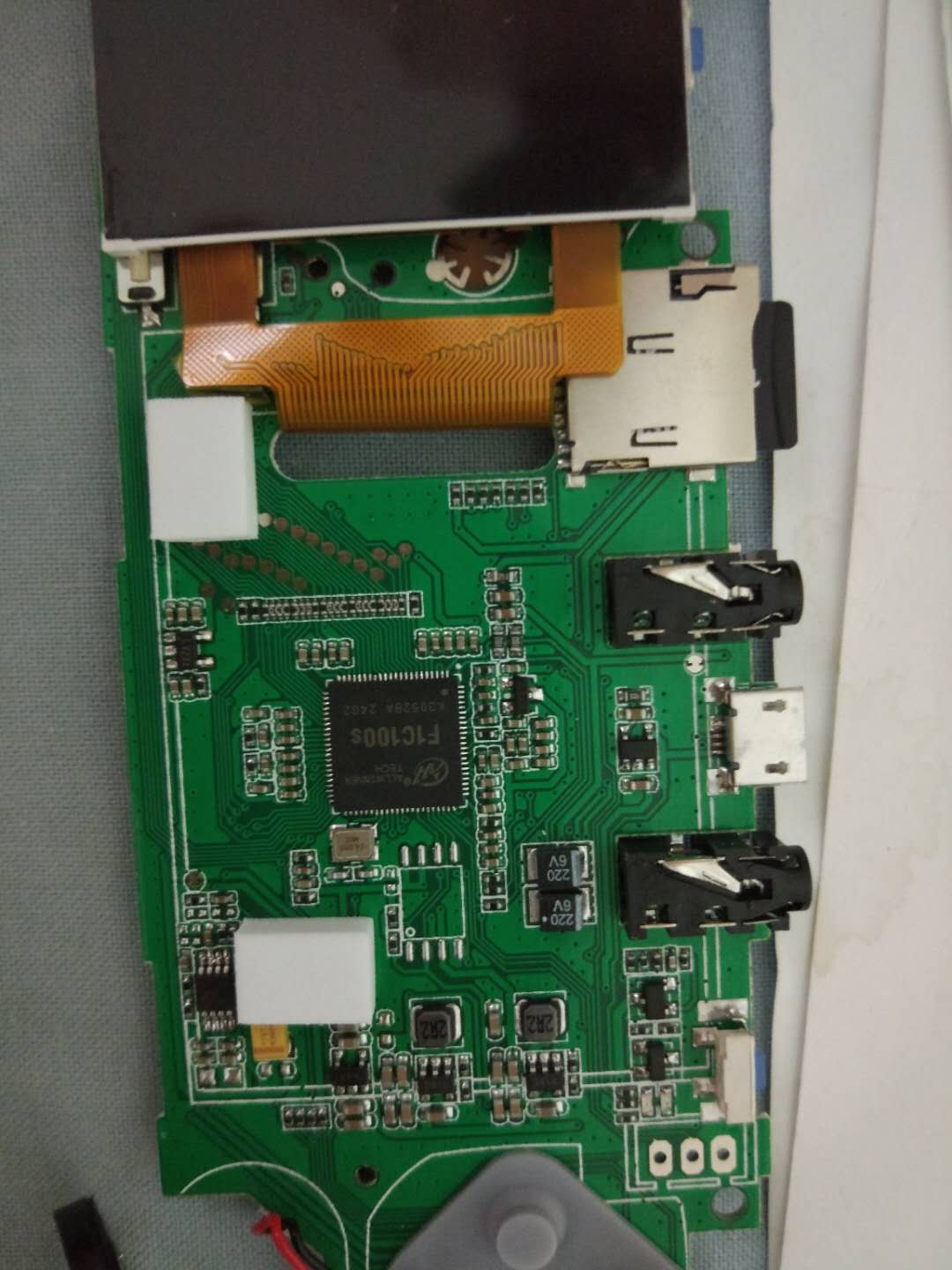

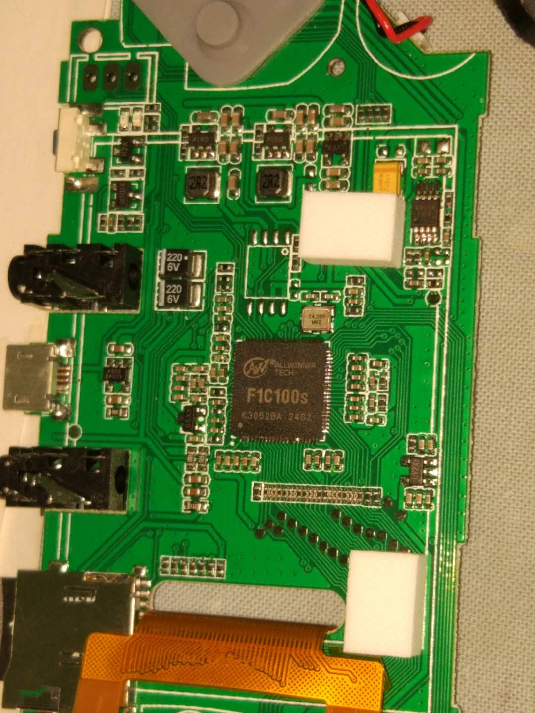

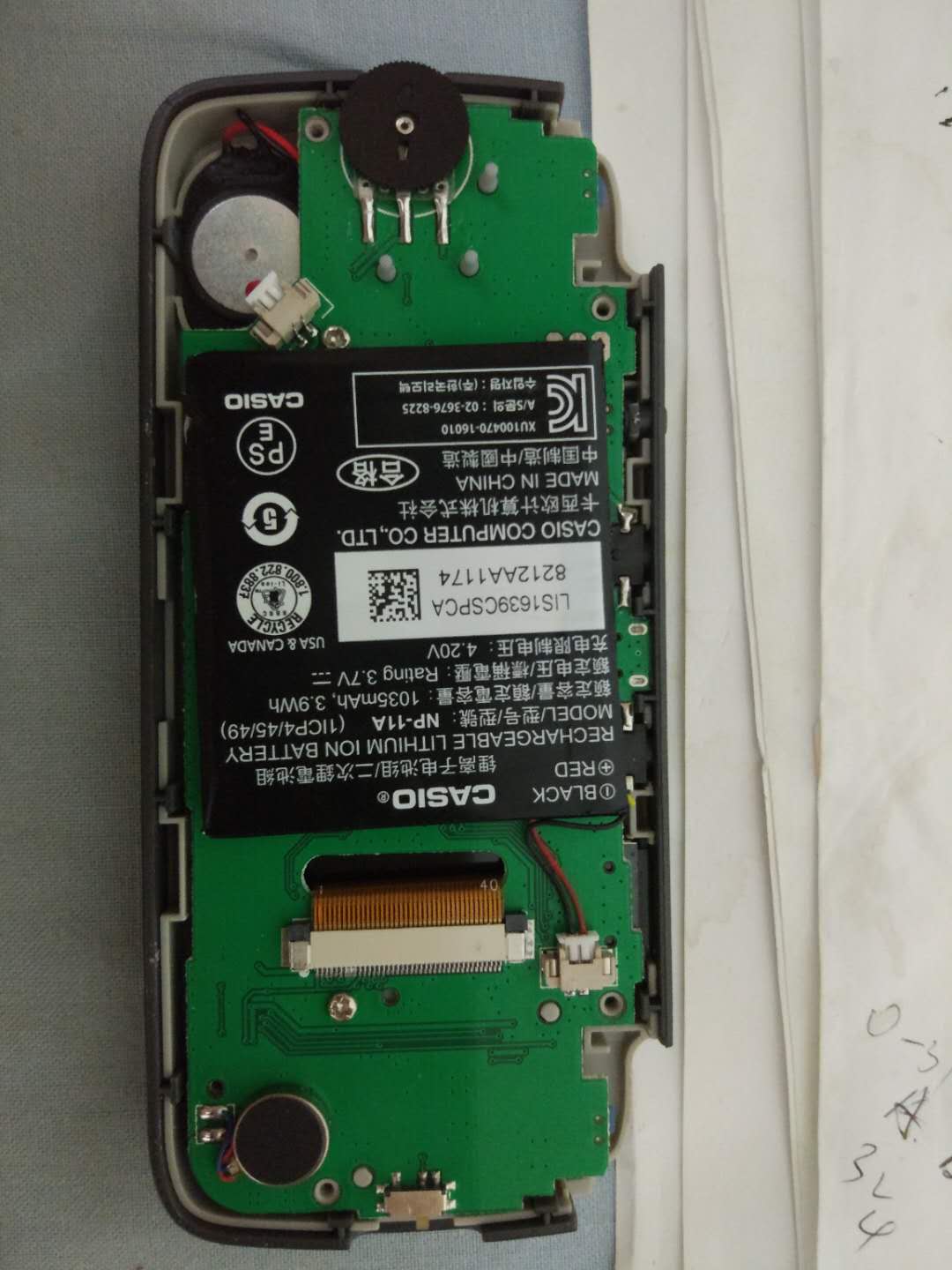

miyoo游戏机横版拆机
可以说这款游戏机几乎把f1c100s发挥到了极致,cpu被限制在702M,除了ps1的游戏不能玩,其它几十款模拟器都很流畅。

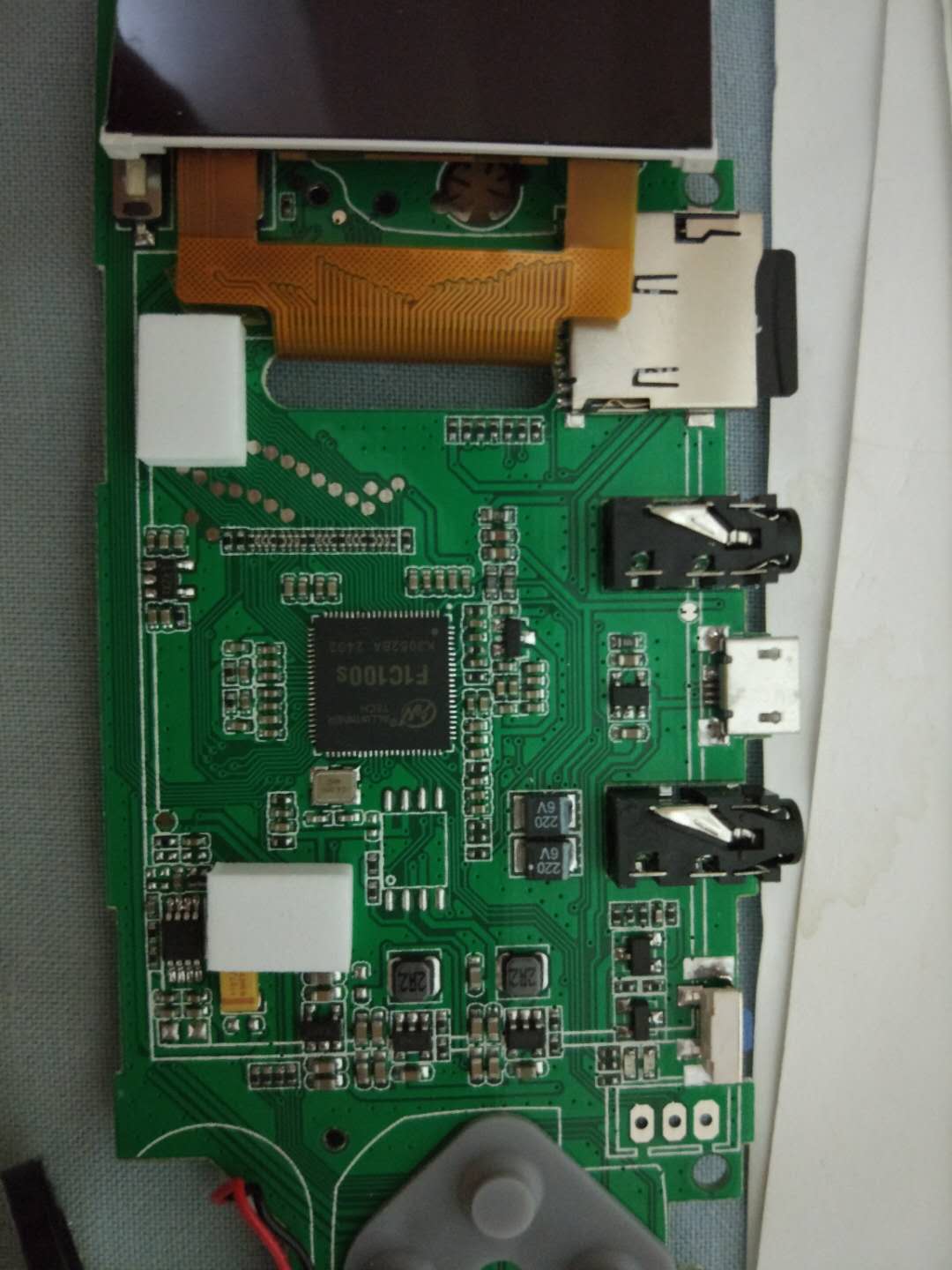

#15 2019-06-29 12:56:48
magusneo
注册时间: 2019-06-22
积分: 18

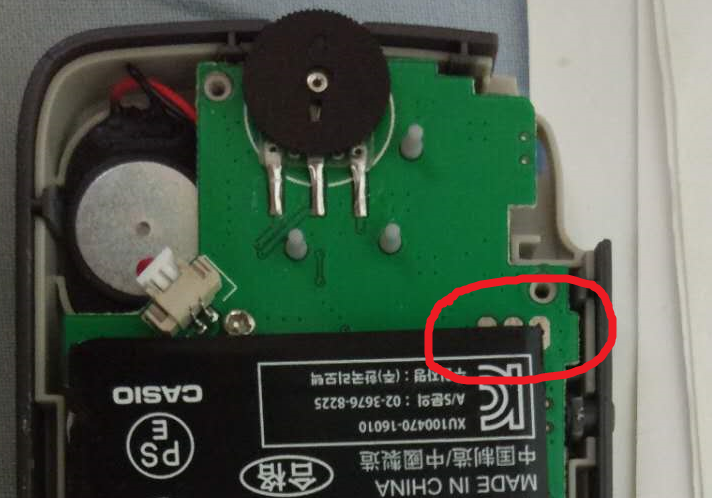

Re: miyoo游戏机横版拆机
楼主 #16 2019-06-30 00:02:41
已发帖子: 841
积分: 721
Re: miyoo游戏机横版拆机
magusneo 说:
图里那3个焊点是uart接口吗?哪个是tx rxhttps://whycan.cn/files/members/1770/none.png
司徒的博客里有介绍

刚入手,有个3P座子是接调试口,然而:
(1)开机没有SPL和Uboot的Log,内核早期的log也没有
(2)开机起来串口只能输出,不能输入
不能输入的问题是否有解决办法?谢谢
