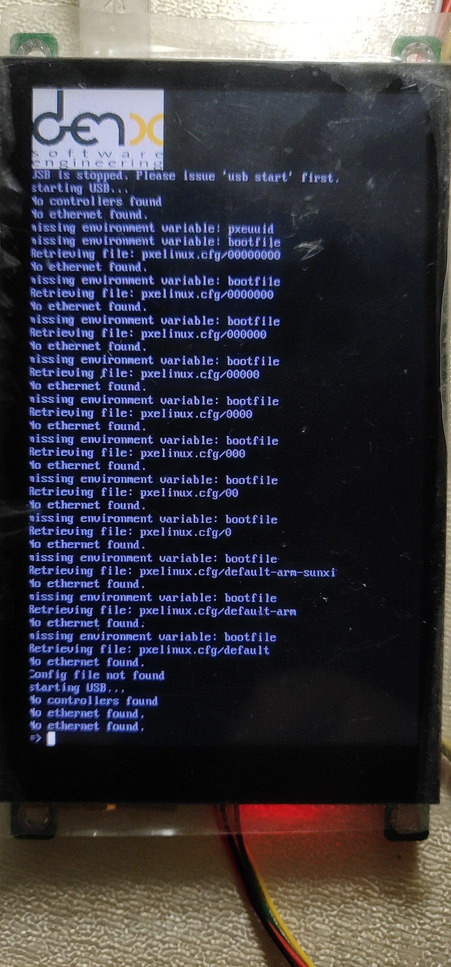

Re: u-boot如何开启LCD 和 LOGO?
感谢楼上几位,成功!就是按照metro的方式关掉DM_GPIO
所有改动见:
https://github.com/nanfang2000/u-boot/commit/1869e2054b5de67112c534becc20de6eac06504e
楼主 #22 2019-11-27 23:10:05
后面的错应该是我除了uboot,其它比如zImage和rootfs都没有,分区也没有,所以报错

你看我初始化代码里有个旋转的宏。其实就是配置一下刷屏的读指针顺序和范围
请问一下,您上面显示屏上面的log信息怎么取消掉?
#30 2020-08-12 14:00:16
jkl
注册时间: 2019-11-18
已发帖子: 271
积分: 154.5
所有改动见:
/files/members/729/WechatIMG606.jpeg
这个屏上面的uboot的启动log
