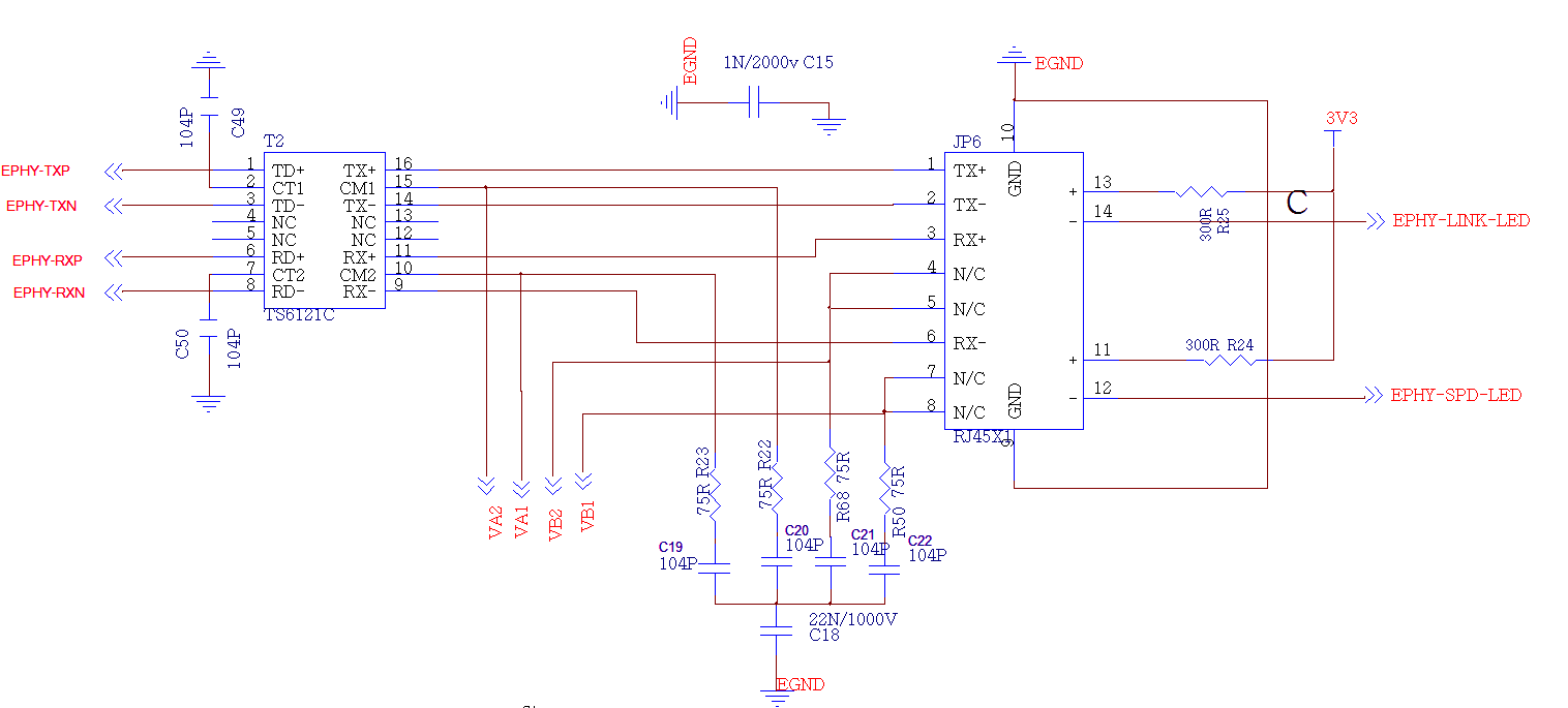

v3s 网口传输距离不到100米,大家有没有测试过?
我发现我做的板网络传输距离达不到100米,现在80米左右是可以,再长就不行了,同样的环境,同样的网线其他的设备没问题,是网口电路问题还是内部PHY芯片问题?

80米如果能稳定传输也很优秀了, 感觉应该是 PHY 的问题。

网口电路

我的V3s网线很短, 没有测试过那么长的, 只能给你出几个歪主意了:
  1. 用别的开发板(比如荔枝派zero)的测试
  2. 换别的隔离变压器
  3. 提高 93脚 EPHY_VCC 引脚电压, 按 0.1 的梯度慢慢提高

手上的zero坏掉了,暂时试不了,隔离变压器换过,没有影响,93脚是3.3V,电压不好提高啊,好几个电源脚共一起的

我记得手册,3.3v电源可以一起提到3.6v

电压提到3.67V ,还是不行

v3s的以太网的电路我有几点不解:
ephy_vdd 手册给的范围是1.0~1.2,推荐1.1V,很多板都是直接用1.2V,对稳定性有没有影响
ephy_rtx手册说是模拟输入,没给其它解释,大家都是6K电阻到地,是不是有调整的余地。
#14 2019-05-28 12:02:15
dgtg
注册时间: 2017-11-08
已发帖子: 275
积分: 229.5
Re: v3s 网口传输距离不到100米,大家有没有测试过?
用来做对讲产品,可视楼宇对讲吗?
V3s跑linux啊?
#15 2019-05-28 17:52:07
linac
注册时间: 2019-05-28
linac wrote:
v3s的以太网的电路我有几点不解:
ephy_rtx 原理图上给的是6.04K, 很奇怪的阻值。放狗搜一下,不少以太网的片子上都有个引脚接6.04K到地。
其中KSZ9897R有一个脚叫ISET,引脚说明是:
Transmit output current set resistor.
This pin configures the physical transmit output current. It
must be connected to GND through a 6.04kΩ 1% resistor
似乎是用来设置发送时的输出电流?
加大发送时的电流,是否可以增加传输距离?

减小6.04K电阻,我试过2.2K,TXP幅度提高,RX没有影响,信号断断续续的,还是到不了100米

ephy_vdd调到1.1V试试?

网线传输一般不超过100m的,80m能稳定说明PHY没有大问题,再想提升距离只能加中继器,网线的质量也很重要,用高类线。另外网口电路是否符合参考设计,阻抗匹配等各种问题要考虑进去啊。

OP:试试微调PHY供电的电容,把常见的104换成102或者103看看,有时候容量太大反而不好。很多开发板为了减少不同料的数量会统一使用104。
