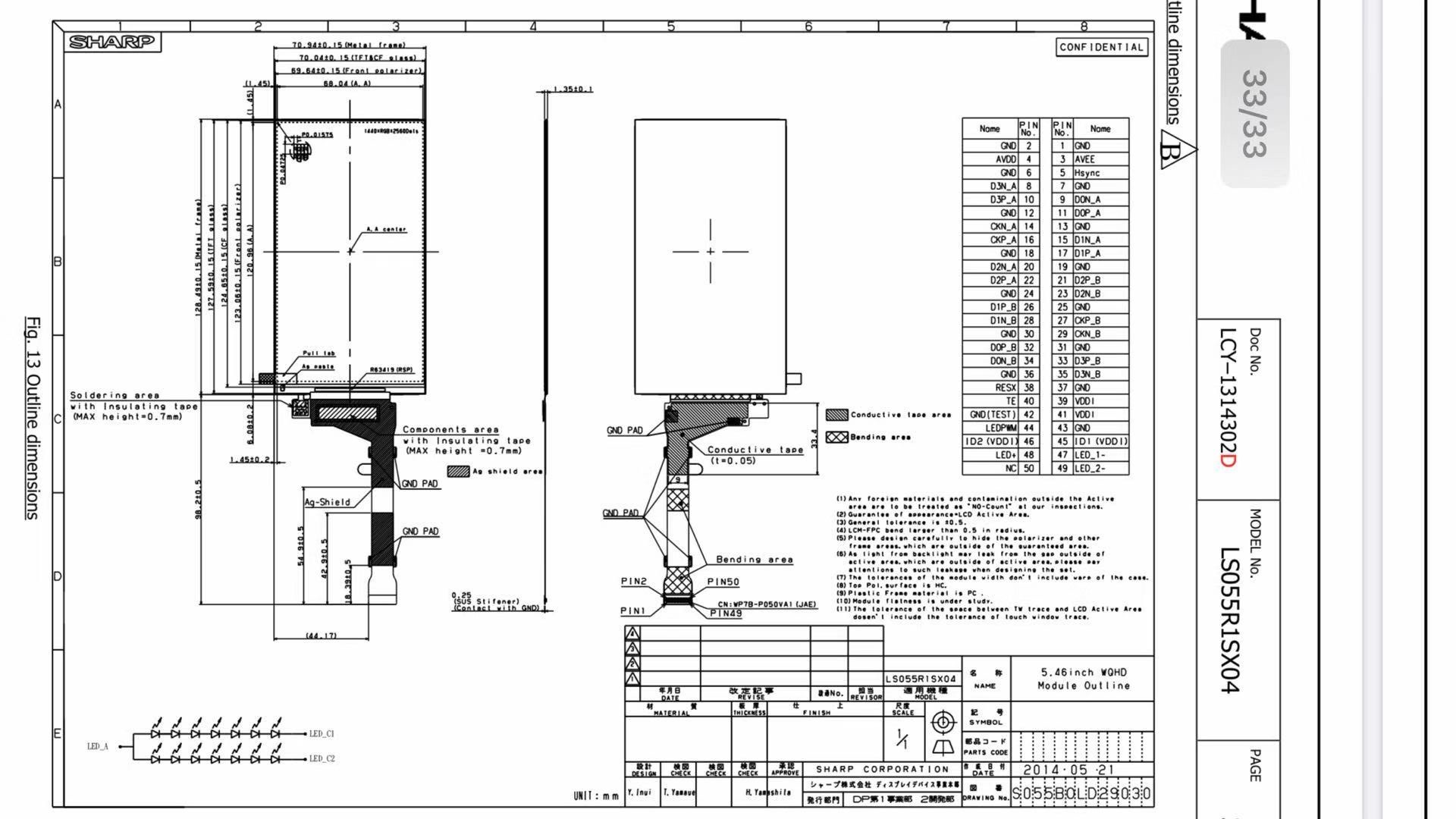

shrlyq
注册时间: 2019-12-02
Re: [伸手]求F1C100S的裸机LCD程序
谢谢大家回复,1440*2560的分辨率,只要求能显示图片,不需要显示视频的。
液晶引脚定义
最近编辑记录 shrlyq (2019-12-02 19:43:07)

试一试呗, 做个转接板接荔枝派/widora板子 都可以.

这屏幕是lvds还是啥信号的吧……f1c100s不是只支持rgb吗

提到“支持四层叠加,每层最大2048x2048像素”,是不是可以支持2K屏
这个液晶屏型号:LS055R1SX04
屏IC:R63419
最近编辑记录 shrlyq (2019-12-02 20:17:03)

jiangming1399 说:
好像是哦, HV RGB 没见过这么大分辨率的.
可能是 LVDS 或者 MIPI 的
显示引擎 和 支持的LCD应该说的还不是同一个东西,  显示引擎应该在LCD的前级.

发现一个好东西:rgb转lvds,那个屏的确是lvds屏

这个分辨率 应该是MIPI
