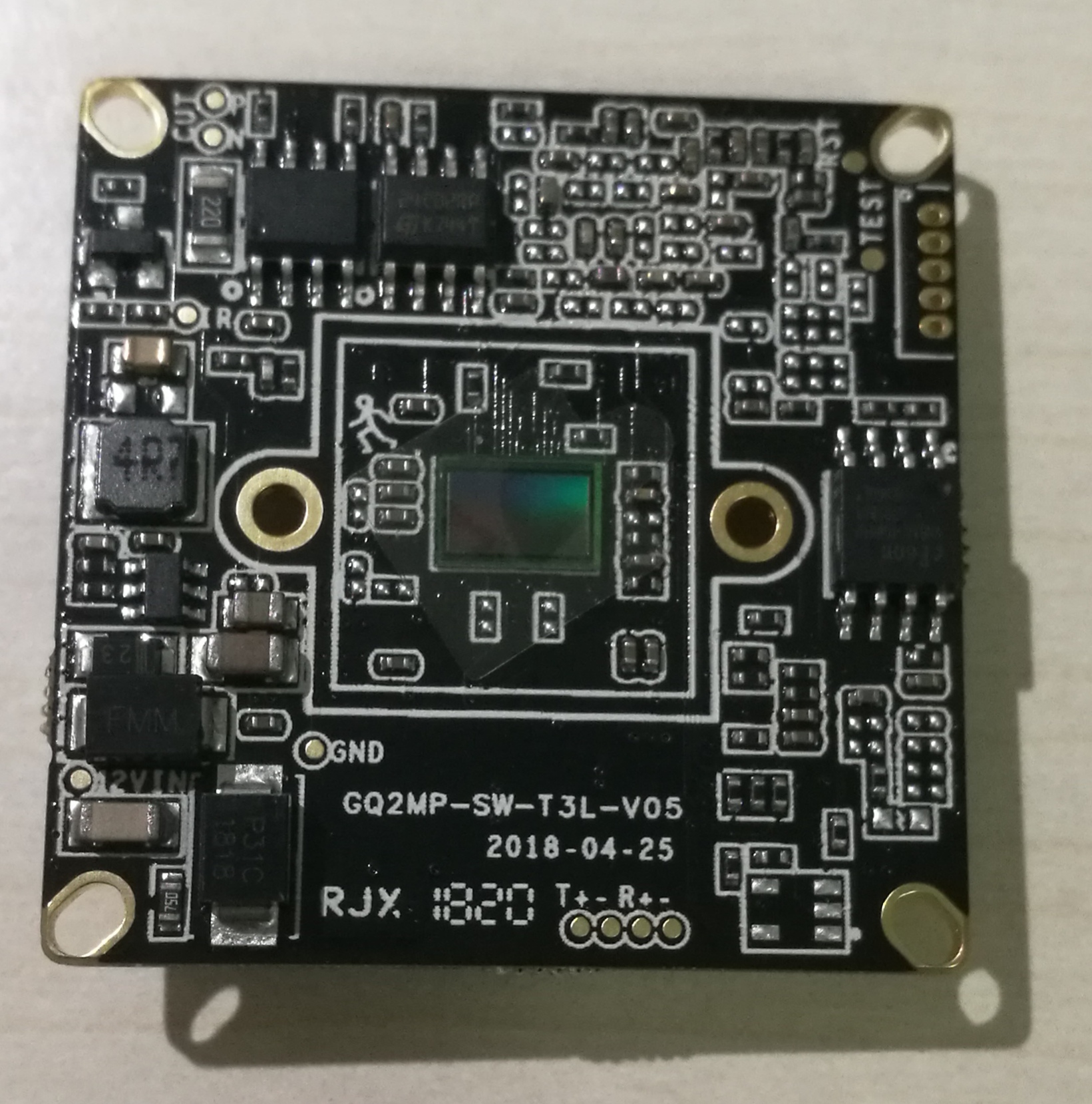

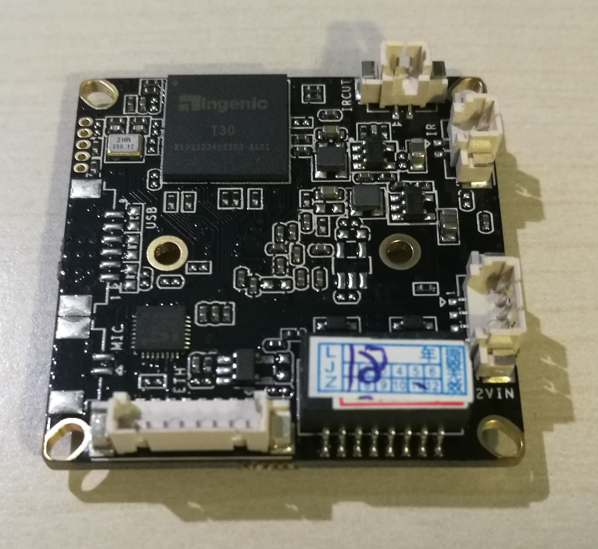

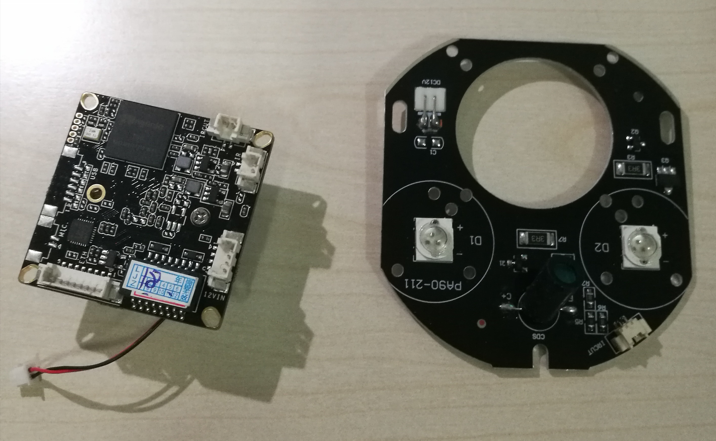

尚维国际的模组到了,开箱使用。
最近项目上涉及一部分模组,因此入坑,前期还比较谨慎,最近本着时间就是金钱的想法,开始陆续入手不少板子和镜头。之前有事没事在淘宝上搜索新唐、君正、全志、松翰的板子。正巧站主也发了一个链接https://whycan.cn/t_1839.html,遂入手。
先上照片:
让店主配块灯板,好大一块板,有需要再装吧。

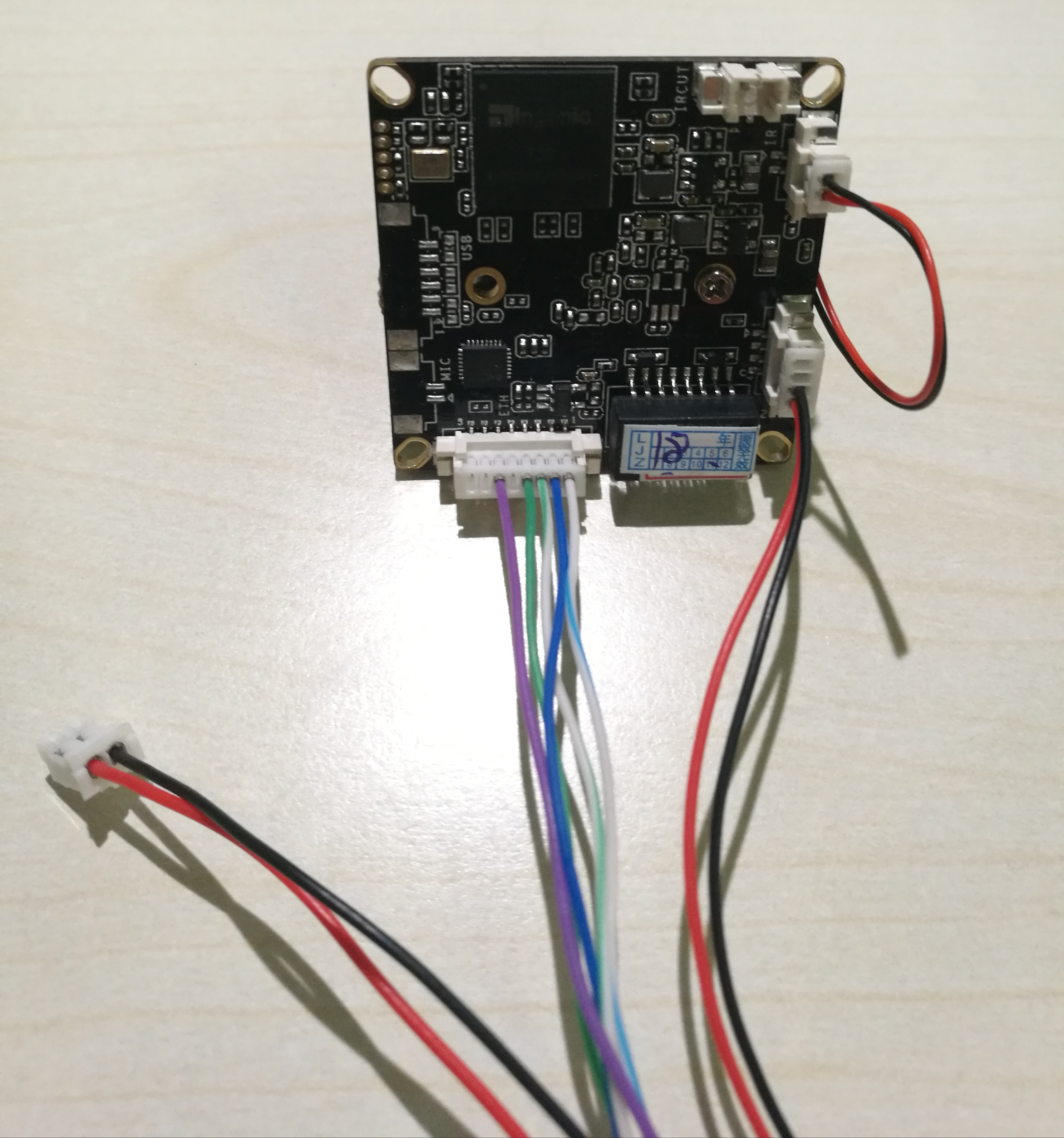

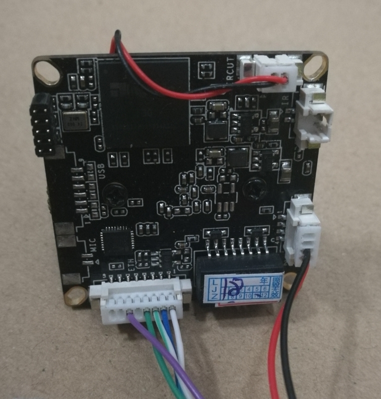

淘宝展示的资料有问题,接线如下:

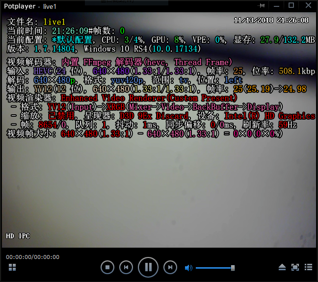

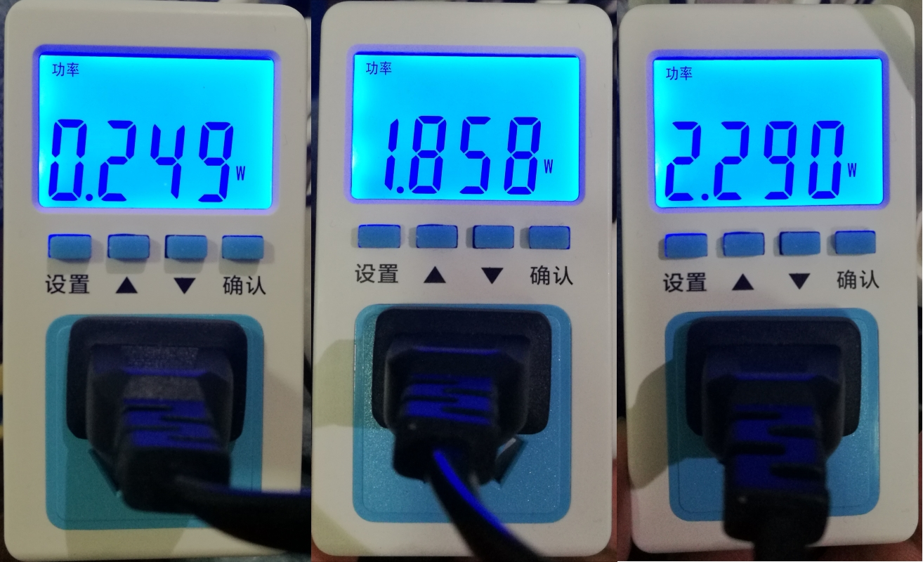

客户端读取视频时功耗对比:
其中左侧为不接负载;中为尚维T30;右为雄迈Hi3518EV。

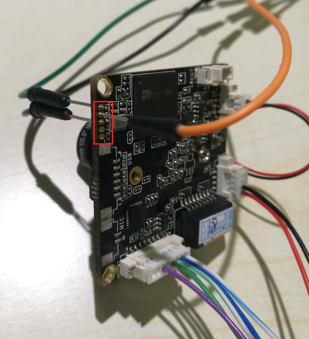

接上串口:
板载Test串口从上到下定义依次为:
1 - UART1_TXD
2 - UART1_RXD
3 - GND
4 - UART_RTS(猜测,未验证)
5 - UART_CTS(猜测,未验证)
启动日志:

采用onvif协议获取rtsp地址,利用ONVIF Device Manager,拿到rtsp地址
主码流:rtsp://192.168.1.199:5544/live0
辅码流:rtsp://192.168.1.199:5544/live1
经过测试,主辅码流靠字符段截取判断,如rtsp://192.168.1.199:5544/live11就是rtsp://192.168.1.199:5544/live1。
用vlc或potplayer可以直接播放:

之前的图里ircut位置没插好,正确连线见下图右上部:

大神们,第一次接触,这个板子怎么连接到电脑上,我是要在这个板子上把编译好的程序跑一下做测试。
#21 2019-08-26 16:01:42
jimmy
注册时间: 2017-10-29
已发帖子: 316
积分: 315
Re: 君正T30模组-尚维国际T30+OV2735开箱
用串口连电脑
#22 2019-08-26 17:15:21
bittest
注册时间: 2019-08-26
jimmy wrote:
用串口连电脑
淘宝上找到了,先买过来试试,谢谢指教
#23 2019-08-29 15:26:14
bittest
注册时间: 2019-08-26
线已经买回来了,研究了半天,还想跟大神请教一下,按照楼主的方式接线,串口线的位置是哪个
jimmy wrote:
用串口连电脑
#24 2019-08-29 15:38:17
已发帖子: 9,523
一楼第六个图
jimmy wrote:
用串口连电脑
#25 2019-08-29 16:01:02
bittest
注册时间: 2019-08-26
多谢多谢,看到了这个了,还得再买针脚
一楼第六个图
jimmy wrote:
用串口连电脑
#26 2019-08-29 16:02:28
已发帖子: 9,523
直接用导线焊接也可以。
#27 2019-08-29 16:48:54
bittest
注册时间: 2019-08-26
谢谢晕哥,先回去试试用导线,不行再买排针。
