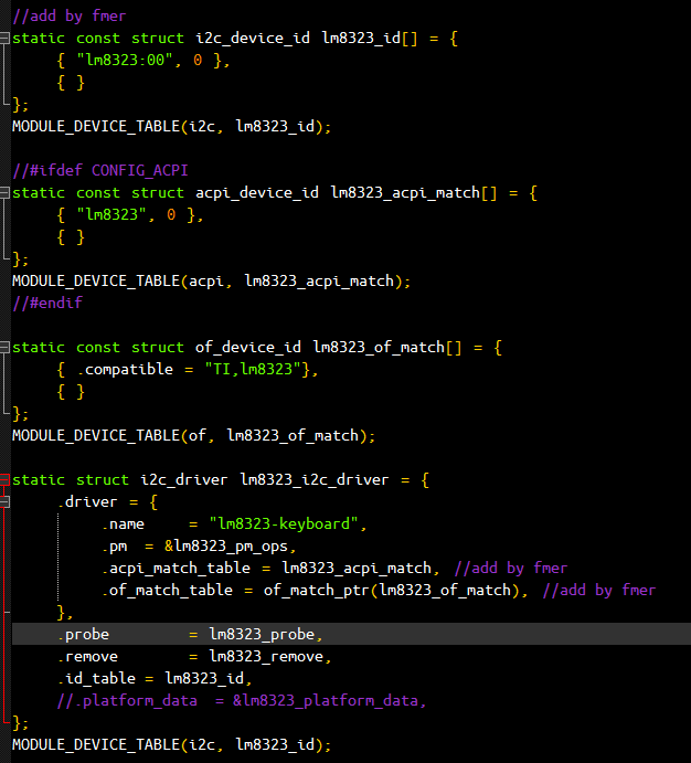

  /*lm8323 keyboard */
lm8323: lm8323@42 {
        compatible = "TI,lm8323";
        reg = <0x42>;
        interrupt-parent = <&pio>;
        interrupts = <1 3 IRQ_TYPE_EDGE_FALLING>; /* (PB3) */
        irq-gpios = <&pio 1 3 GPIO_ACTIVE_HIGH>; /* (PB3) */
上面是我的一个神秘朋友的修改,
凑合能用,
只是一半配置在 platform_data, 另一半配置在 dts, 感觉有点怪怪的。
