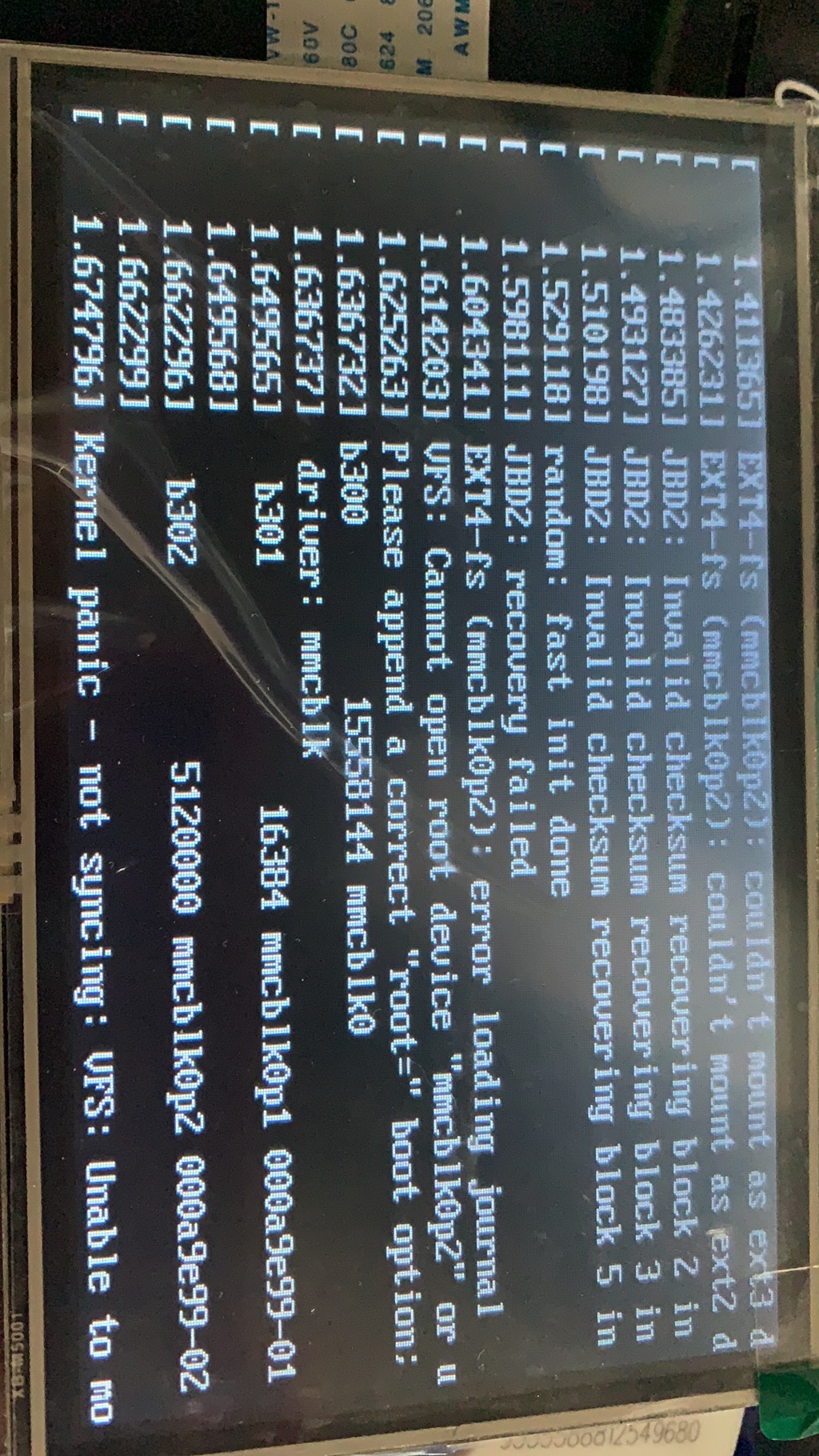

插上屏幕 卡在 kernel panic not syncing VFS  反复重启

修改了下镜像  提示 lichee  VFS mounted root (ext4 filesystem)no device

解压缩 rootfs-mindb.tar.gz 这个文件 到第二个分区
