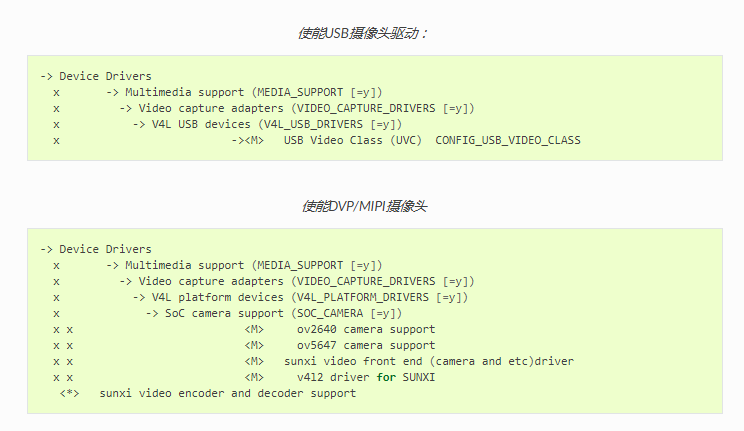

bsp内核只有ov5642的摄像头配置, 荔枝派官网上的配置是ov5647,荔枝派淘宝卖的也是ov5647,
内核为啥没有支持ov5647 呢
最近编辑记录 dml1048147924 (2019-12-12 13:10:40)
#15 2019-12-12 13:38:51
液晶红绿蓝
注册时间: 2019-12-12
Re: 荔枝派zero 摄像头
你可能找错地方了, 记得在别的菜单里面。

#17 2019-12-12 14:24:48
已发帖子: 9,420
Re: 荔枝派zero 摄像头
把你的路径列出来, 如上面的图片一样。
楼主 #18 2019-12-12 14:42:53

Re: 荔枝派zero 摄像头
把你的路径列出来, 如上面的图片一样。
device drivers --> multimedia support-->video capture adapters -->v4L USB devices-->
                                                                                                --> v4L platform devices-->soc camera support --> 这个菜单下面
#19 2019-12-12 15:02:00
已发帖子: 9,420
Re: 荔枝派zero 摄像头
有两种可能:
1. 某些选项没勾选, 导致没有显示出来
2. 可能Kconfig, Makefile 里面本来就没有, 要自己手动加入。

Re: 荔枝派zero 摄像头
液晶红绿蓝 说:
是的, 是在 sensor CSI -->里面
最近编辑记录 dml1048147924 (2019-12-13 11:16:57)
