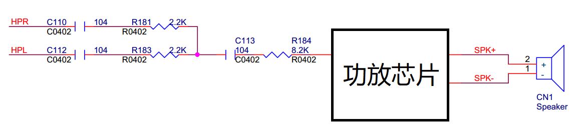

我看到这样一个原理图,将SOC的HPR 和 HPL,通过串联电容和电阻,汇聚到了一点,然后再通过电容电阻接到了功放上面。

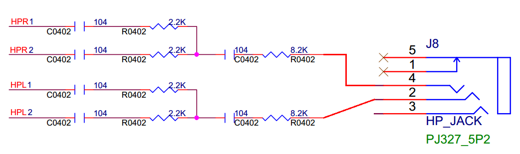

我想,我如果有2个SOC,我是不是可以将两个SOC的HPR HPL都接到一个3.5MM耳机座上。像这样。
不知道这样可不可行,对音频这部分不太懂...
#2 2019-12-15 17:04:24
已发帖子: 9,516
Re: 多个SOC的耳机音频输出,是否可以汇聚一点?
我估计问题也不大,
不过最好的办法还是用专业的声卡芯片, 里面有很多可编程(I2C控制)的开关和增益调节寄存器,
手机里面貌似都是这么实现的.

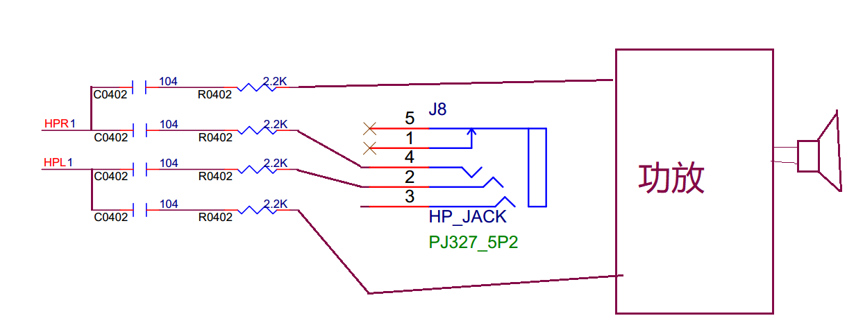

还有1个SOC的输出,可不可以即接到耳机孔,也接到功放呢?

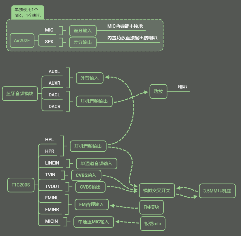

其实,我是想,F1C100S的音频和2G模块的音频还有蓝牙模块的音频怎么去协调

迪卡 wrote:
/files/members/1228/agrgdd.png
这样做不行,插耳机进去时,会影响功放
所以耳机和功放的输出要隔离

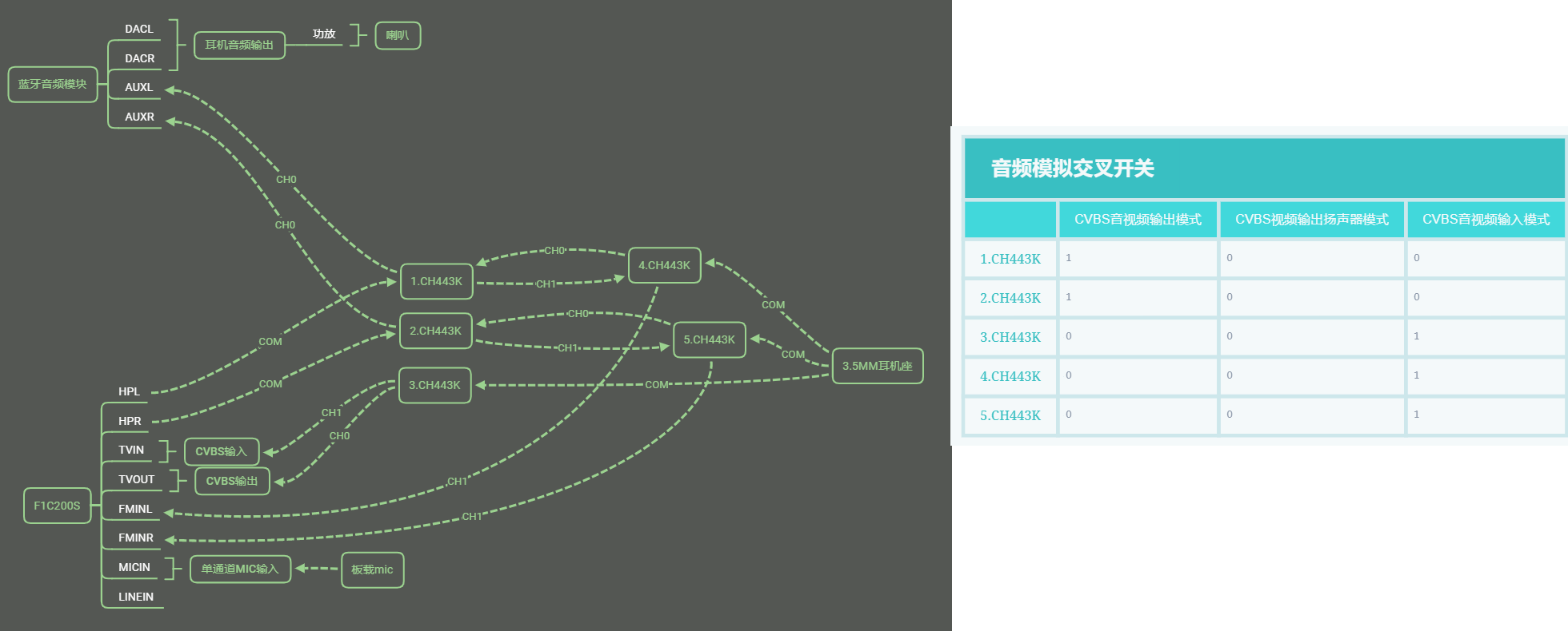

那就是需要使用模拟交叉开关了...我看沁恒的CH443K是单路的,这个应该是可以的还有多路的。
楼主 #7 2019-12-15 20:36:22
这次缕了一下,
另外不知道CH443K行不行...参数如下,用CH443占地面积比较小一点

图1电路的作用是双声道转单声道,即把两个声道的信号取平均值。
按图2,两个Soc输出的左声道用电阻接在一起,当只有一个Soc输出声音时,另一边不一定处于什么状态。如果是HPR1是高阻态,则最后输出的信号应该约等于HPR2;如果HPR1是静音但仍在输出,则最后的信号约为HPR2的一半。所以可能会有音量不确定的情况。
如果是想要同时接功放和耳机,一般会让插耳机时喇叭静音,需要用到图中耳机插座的1和5脚。
未插耳机时1和5脚是内部有个铜片是闭合的,当耳机插入时把铜片顶开,1和5脚断开。利用这个信号改变功放芯片的使能,使喇叭静音。同时,主控端也可以利用这个信号检测耳机插入,做到耳机和外放有不同的音量控制。

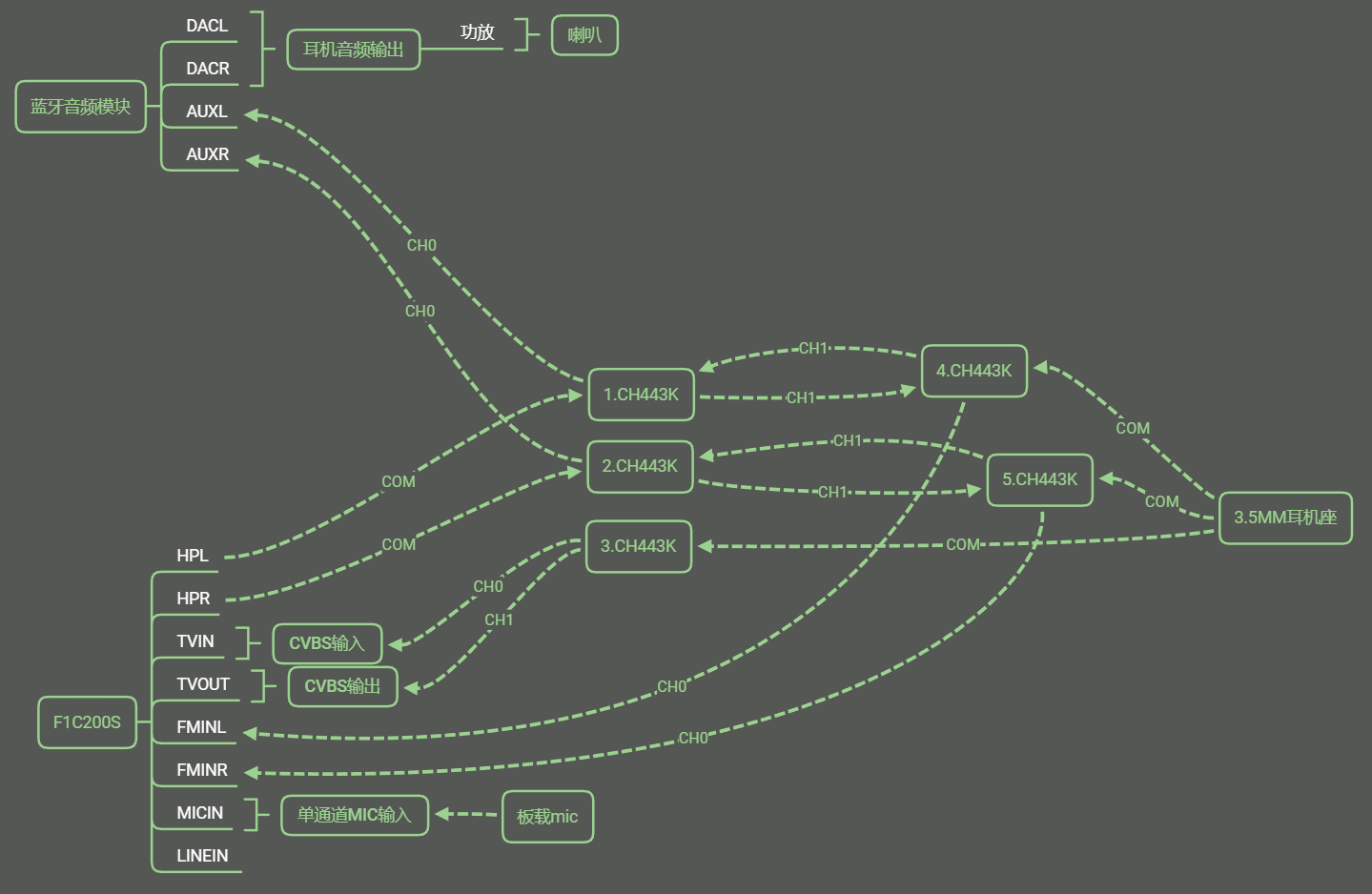

这时候由轮到我推荐了,BCT4699ETE-TR,是专门一款音频多路选择器,价格还行,1块钱,还有音频是正弦波,为了防止负半个周期被削掉,应该在输入输出信号上加上拉电阻,拉高基准电压,保证波形正常,客官看第一个图,音频信号通过电容,根据电容隔直通交的原理,这样直接过模拟开关,是不对的,容易出问题

上图,
音频是正弦波?这个不清楚,多谢指点;上拉电阻??我没有见哪个HPR HPL接到耳机加上拉电阻哦.....有点疑惑。包括官方参考图。
我是想从SOC引脚,直接进模拟开关COM,在模拟开关的CH1和CH2外面接阻容之类的。
耳机座也是从根部接模拟开关。
CH443K也挺小的,可以到处塞,,2个CH443K,比MSOP10要小,,但是,1片4699就非常小了
