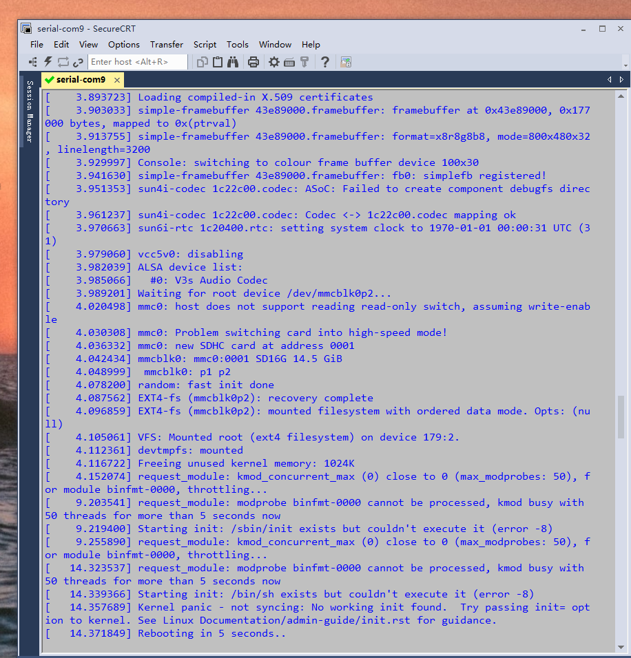

荔枝派zero tf卡重复启动
重复启动, 、sbin/init 不能执行?

文件系统有问题重新用 buildroot做一个吧。

重新编译后,报错:
mmblk0p1.pdf
mount: mounting /dev/mmcblk0p1 on /mnt/mmcblk0p1 failed: Invalid argument
umount: can't unmount /mnt/mmcblk0: No such file or directory

这个rootfs文件系统没有问题了,启动进入命令行。
只是你的初始化脚本挂载失败而已, 检查 /etc/inittab, /etc/init.d/* 里面的文件, 是如何挂载的, 是否应该挂载。
