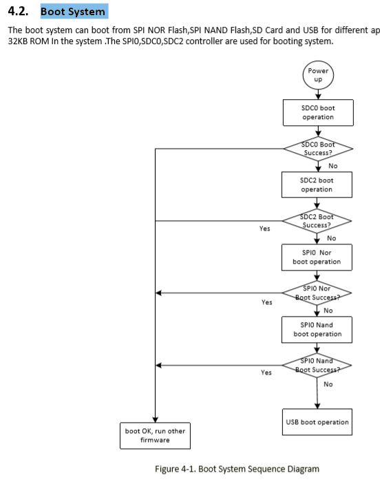

我想了解引导系统序列图
喜欢这张照片
非常感谢

这个是 BROM*(bootloader in rom) 的引导过程:
SDC0 -> SDC2 -> SPI0 NOR -> SPI0 NAND -> USB FEL
以上是BROM 找合法引导媒体的过程, 找到就启动,找不到就继续找下一个, 如果SDC0/SDC2/SPI0 NOR/NAND 都没有合法程序,那么就进入USB FEL.

f1c600是同一件事吗?

F1C600 与 F1C100s 内部应该是同一个 die,据代理商说,只有复位有一点点不同。
