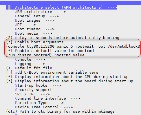

log已经打印出make menuconfig中的bootcmd,说明bootcmd修改了默认参数,那么这个env参数是在哪里修改呢?make menuconfig中能修改env吗?
#6 2019-12-25 15:30:41
Re: uboot启动速度如何优化?
这里修改 bootcmd/bootargs 默认参数, 早期版本的u-boot不能用make menconfig 修改这两个参数。

是修改的这里,这个bad crc应该不影响启动时间,也不影响引导系统。这里uboot启动时间大部分都花在了sf probe 0 60000000; sf read 0x80c00000 0x70000 0x10000; sf read 0x80008000 0x80000 0x400000; bootz 0x80008000 - 0x80c00000
这个read应该是把spiflash中的内容读到dram里的过程,这里需要优化,方法是:减小内核和文件系统体积,我先试试内核1m,文件系统1m时的情况
