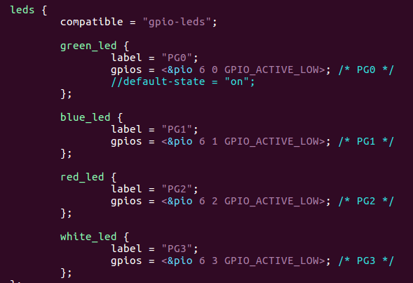

请问荔枝派zero在系统启动时PG0设置了高电平
系统启动时PG0、PG1、PG2都被设置了高电平,请问在哪里设置的,我需要更改为低电平

https://github.com/Lichee-Pi/linux/blob/zero-4.13.y/arch/arm/boot/dts/sun8i-v3s-licheepi-zero.dts
        leds {
                compatible = "gpio-leds";
                blue_led {
                        label = "licheepi:blue:usr";
                        gpios = <&pio 6 1 GPIO_ACTIVE_LOW>; /* PG1 */
                green_led {
                        label = "licheepi:green:usr";
                        gpios = <&pio 6 0 GPIO_ACTIVE_LOW>; /* PG0 */
                        default-state = "on";
                red_led {
                        label = "licheepi:red:usr";
                        gpios = <&pio 6 2 GPIO_ACTIVE_LOW>; /* PG2 */

这个文件我已经更改过了,都是给的低电平,但是我系统启动后,还是变成了高电平

我是这样配置的
#5 2019-12-25 17:22:28
Re: 请问荔枝派zero在系统启动时PG0设置了高电平
把这一段全删了

问题解决了,可能是因为我一开始把defaul-state=“on”给注释掉了,因为这个导致我的设置没有生效,把这句话启用就好了
