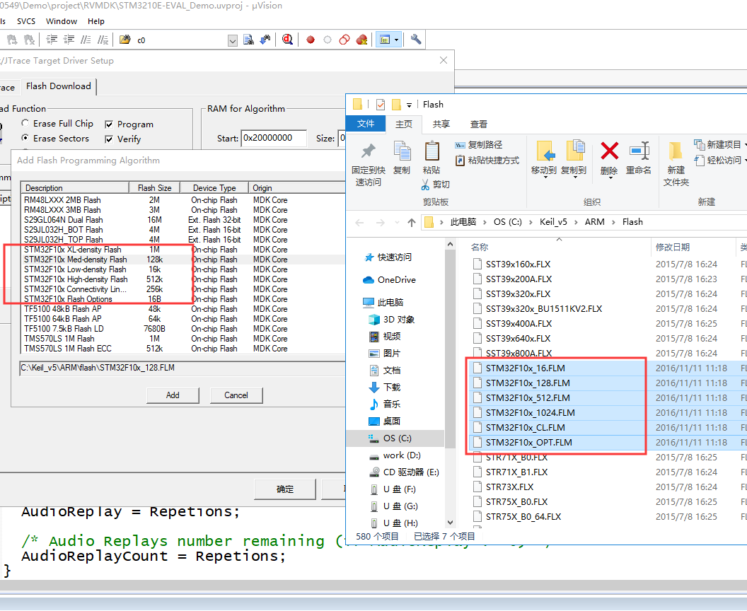

搞了一个晚上, 终于解决MDK软件不能烧录STM32F103的问题了, 分享给大家.
手动下载安装 Keil.STM32F1xx_DFP.2.3.0.pack 之后, 发现MDK烧录选项并没有找到 STM32F103 的选项.
一筹莫展之际, 想想是不是因为路径的原因, 某些下载算法不在指定的目录, 需要手动拷贝呢?
还好 everything 在手, 把电脑所有 *.FLM 找出来,
把这些文件:
"C:\Keil_v5\ARM\PACK\Keil\STM32F1xx_DFP\2.3.0\Flash\STM32F10x*.FLM"
都复制到这里:
"C:\Keil_v5\ARM\Flash\"

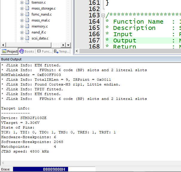

现在烧录选项可以选择STM32了.
楼主 #3 2019-12-06 22:46:08
我在马路边没有捡到钱
注册时间: 2019-12-06
Re: 搞了一个晚上, 终于解决MDK软件不能烧录STM32F103的问题了, 分享给大家.
进度条愉快得跑起来了.
