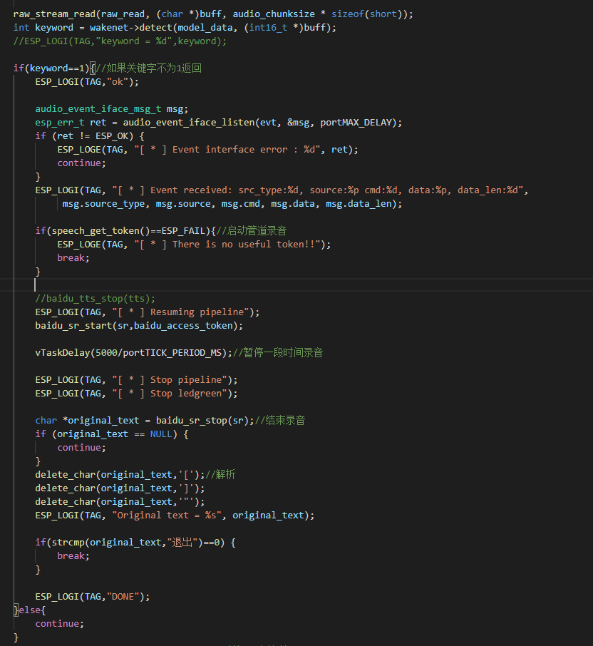

唤醒词唤醒完成相关任务之后再次唤醒却没有反应
各位大佬们,我最近想做一个语音转文本的功能。功能实现后我想在这个基础上再加一个关键词的唤醒。然后我参考了adf里面asr的例子。整合之后却发现唤醒一次翻译成功后却无法再次进行唤醒。然后我把里面的那段注释掉之后又可以反复唤醒了。是不是同时开启两个管道会造成干扰还是我的思路错了?
下面是循环体里面的代码,求大佬解惑
