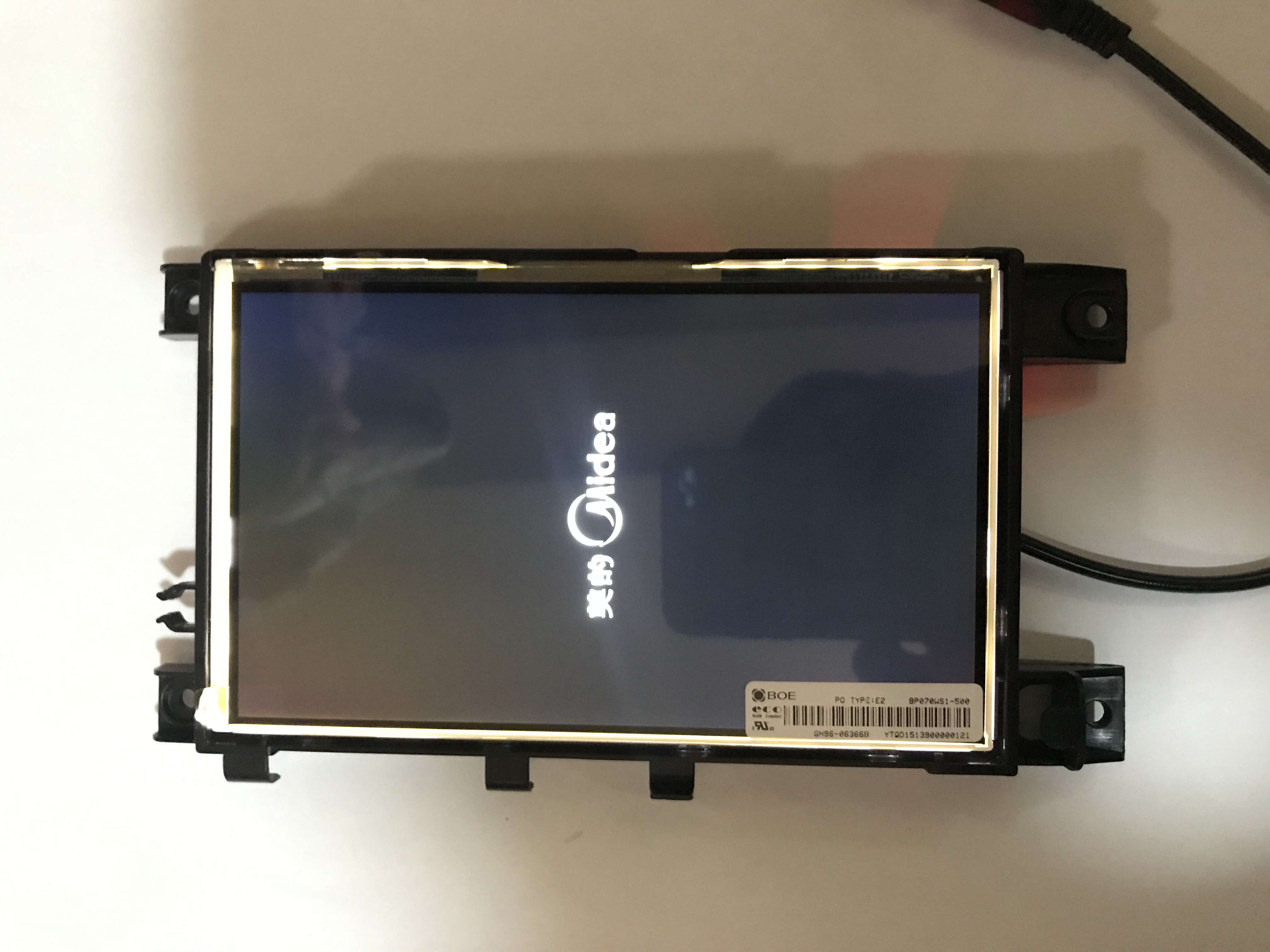

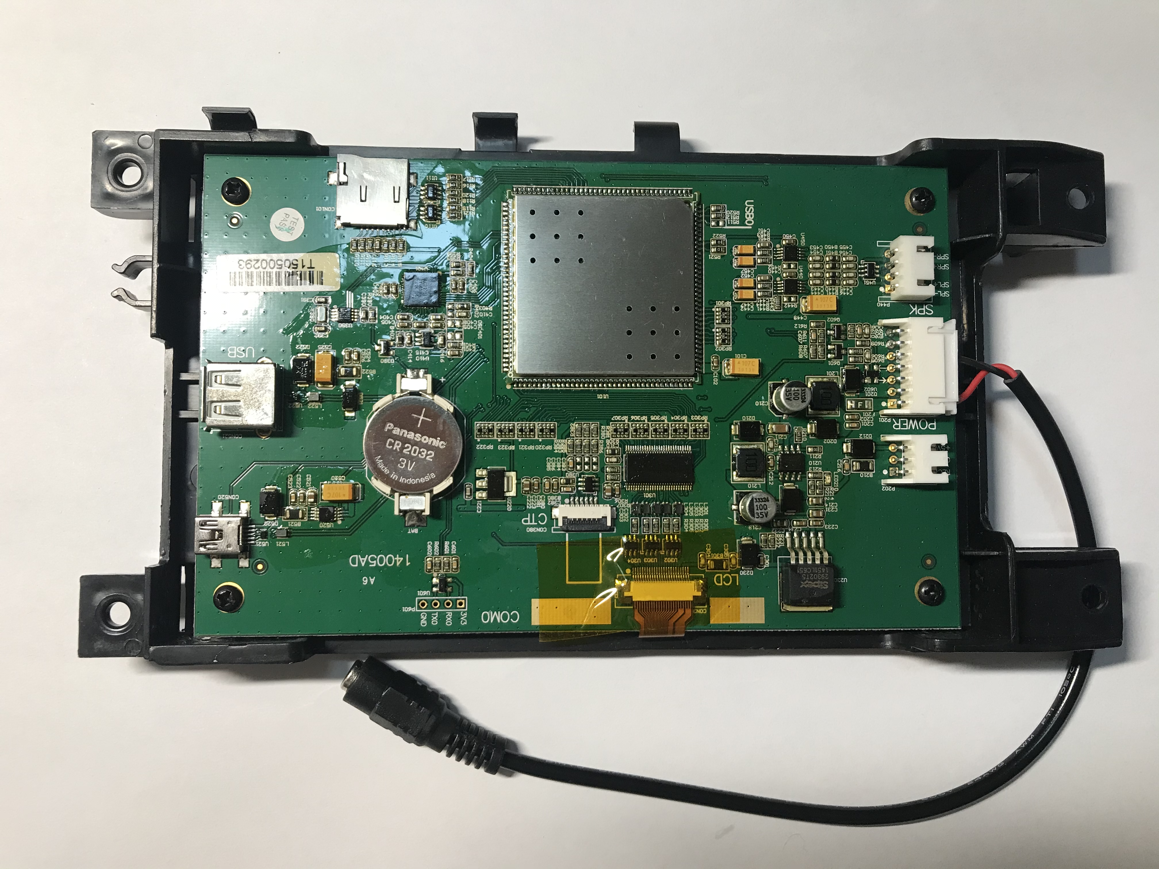

全新 7寸京东方 IPS 1024*600完美屏+AM3354 CPU运行Android 39.9元 只有20台(已售完,下次要趁早^_^)
这么低的价钱主要是为了销量,所以每人限购1台,限购1台,限购1台。
链接: 已删除
一个USB口可以接键盘U盘,用键盘操控,尝试接鼠标没出来箭头,一个TF卡槽,am3354貌似默认可以从TF卡启动,一个TTL串口,可以用PM命令安装APP,带一个dc线,接个12V电源就可以启动。

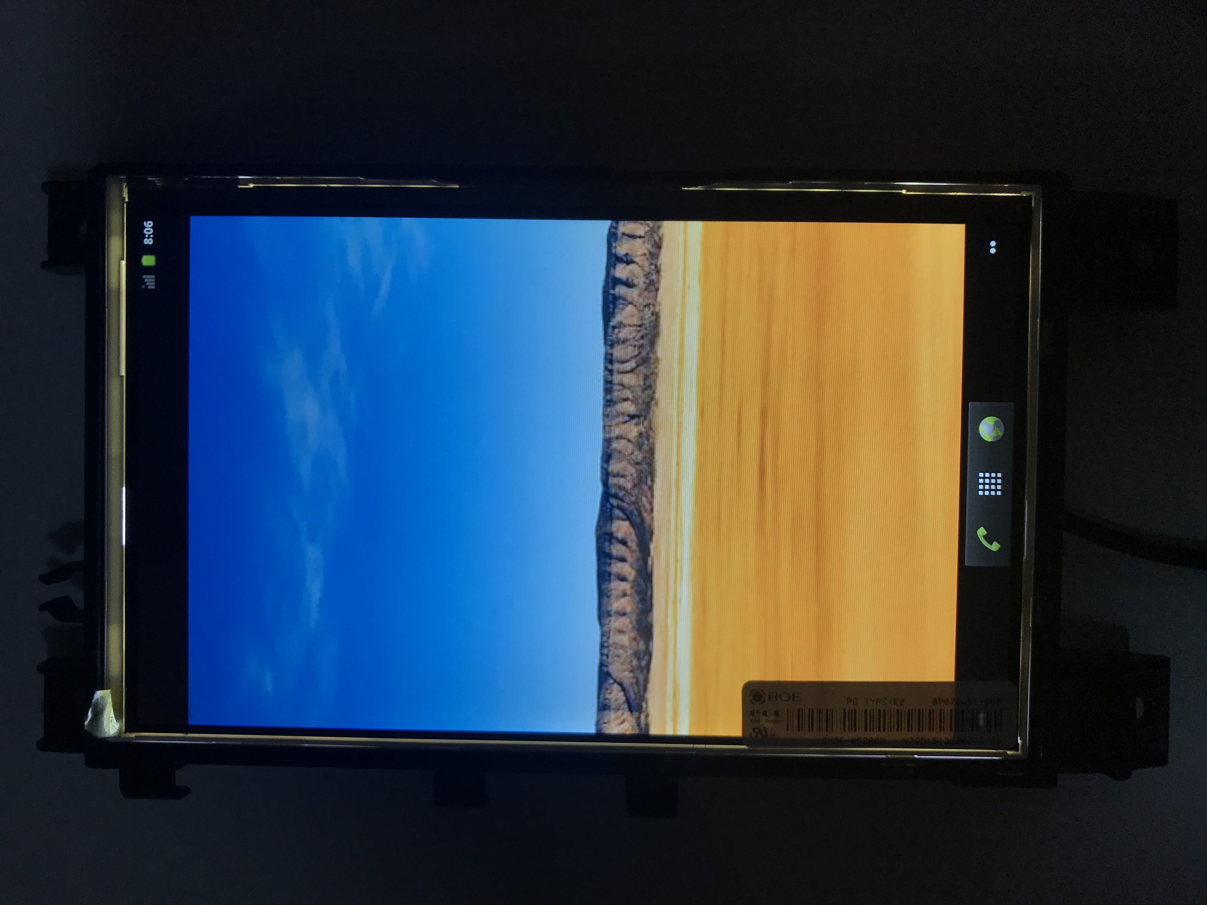

可以给个屏幕型号吗?我找下手册,看能不能用。

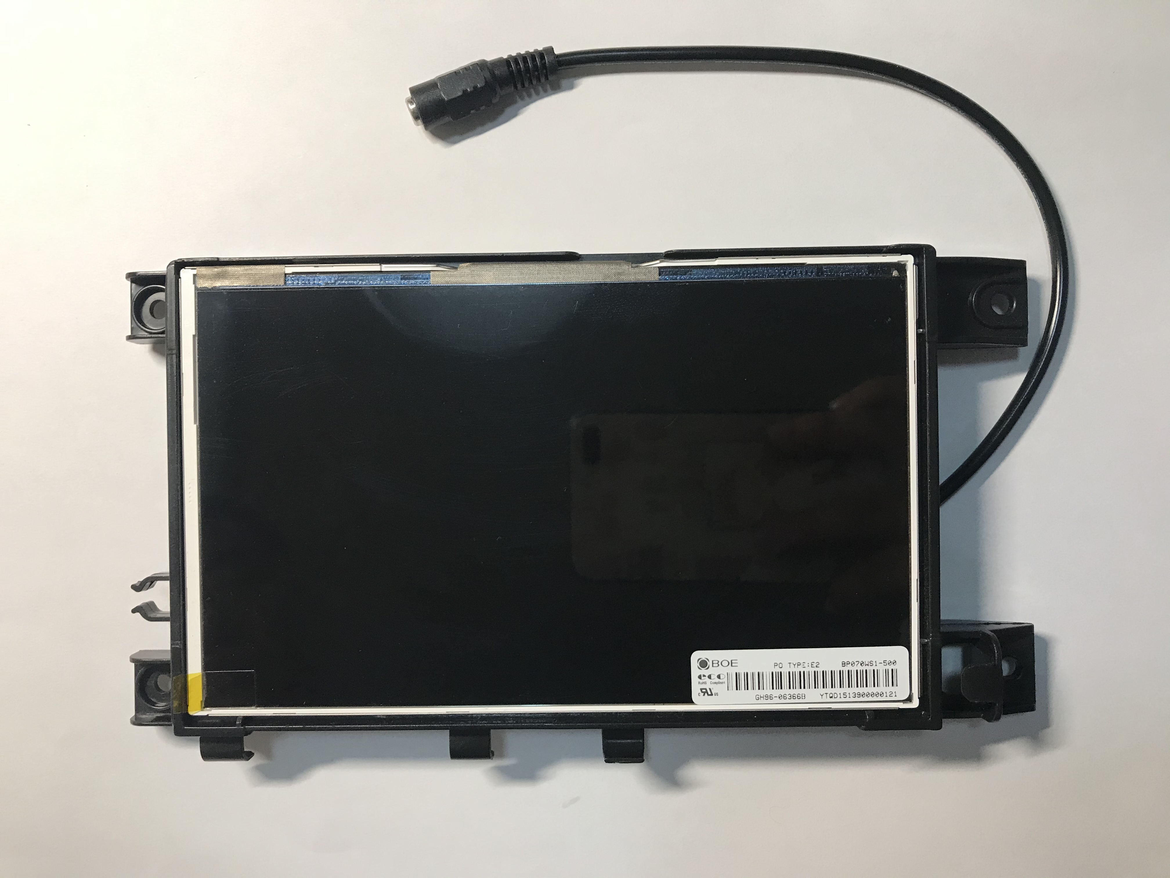

积分: 83
Re: 全新 7寸京东方 IPS 1024*600完美屏+AM3354 CPU运行Android 39.9元 只有20台(已售完,下次要趁早^_^)
屏幕型号:BP070WS1-500 LVDS接口
楼主 #6 2020-01-02 09:22:46
小智科技
注册时间: 2019-03-10
已发帖子: 92
积分: 83
BP070WS1-500 LVDS接口

有没有 RGB -> LVDS 的液晶的转换板?

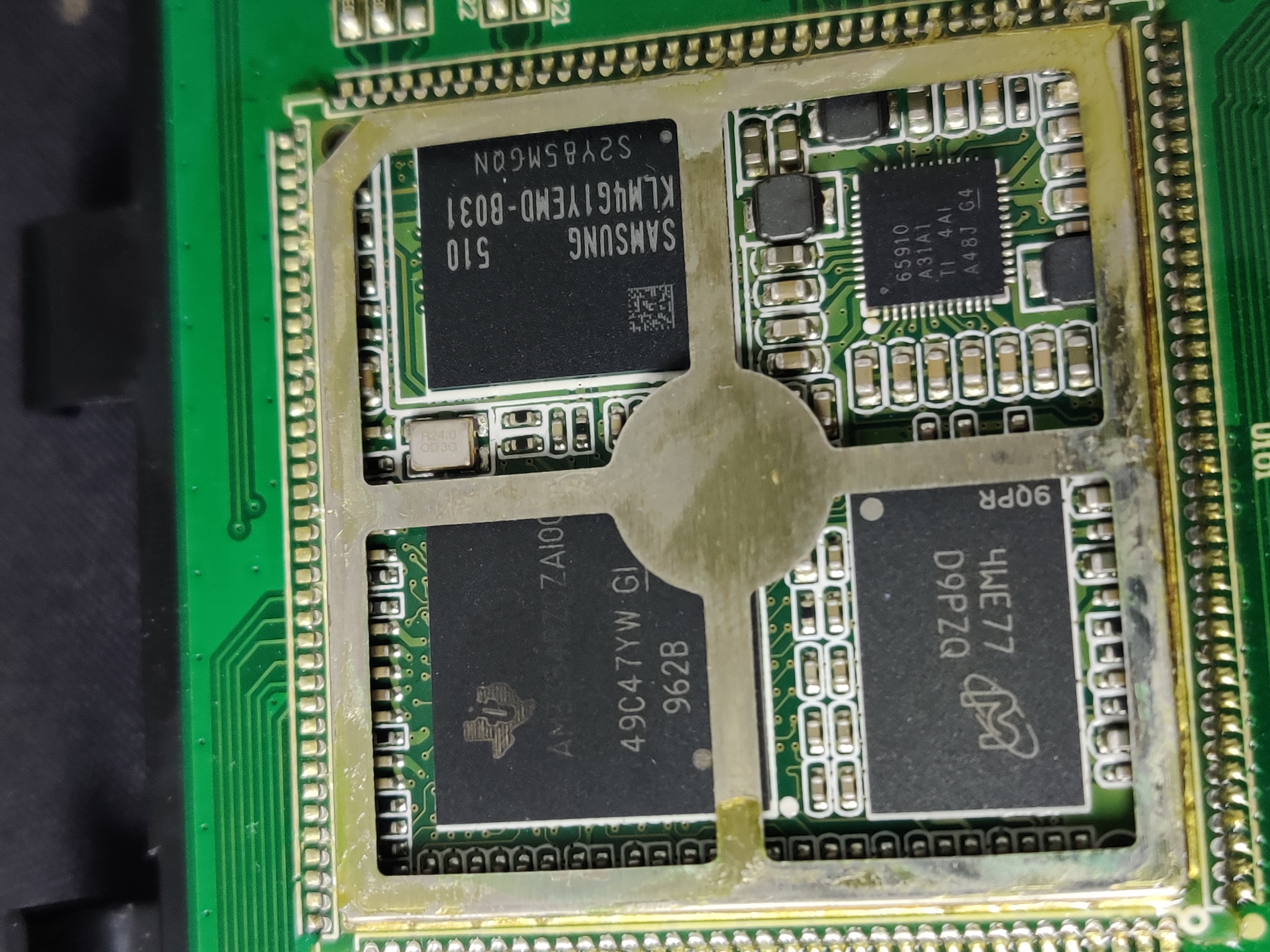

还带3354,确实很超值。这个电源是多少伏?内存跑安卓应该超过512了吧?
12V电源,随便找个路由器电源接上去就能启动,应该超了512了,RAM型号:D9PZQ搜了一下貌似1G的,还有个三星的4GBEMMC。太超值了

刚收到,已上电测试,屏显示效果不错
刚收到,显示效果好,不过接鼠标不能用。谁知道tf卡能否启动自己的Linux镜像?

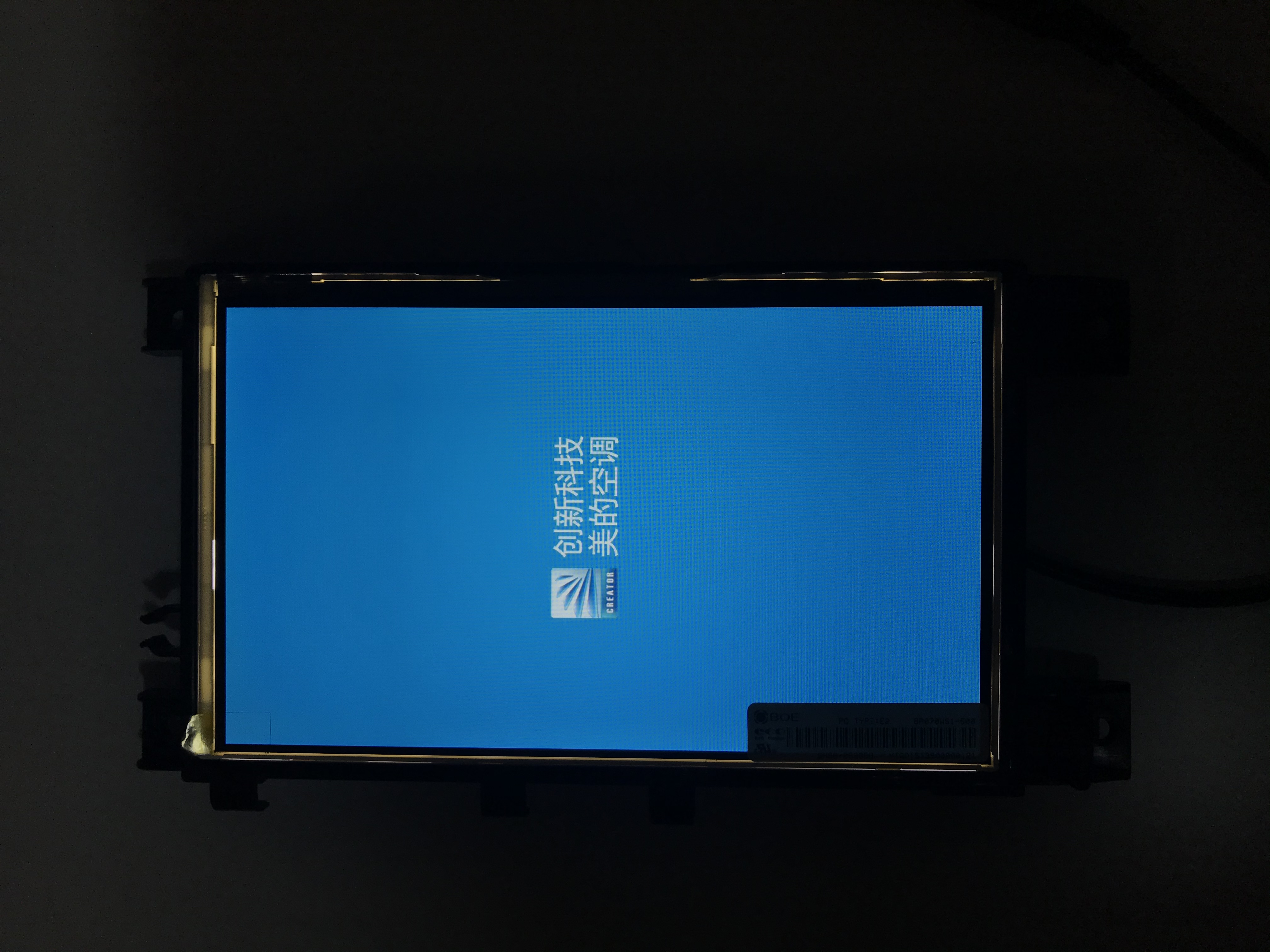

1.把这个桌面apk放U盘里插到这个屏的USB口,然后用PM命令安装这个桌面。2.显示安装成功之后拔掉U盘插入鼠标,任意位置按一下鼠标右键,空调程序强制停止,然后选择刚安装好的桌面进入桌面。
楼主 #33 2020-01-05 10:10:43
小智科技
注册时间: 2019-03-10

此部件为美的尊行YA100(或类似型号)空调显示屏
我的收到了,开机显示屏幕清晰,但是报错显示屏与背光板通信故障,其他的兄弟有这个故障出来吗?
#36 2020-01-05 15:15:09
我也是这个报错,感觉应该是正常的,估计它说的是控制板不是背光板

替换掉桌面了,但是每次开机,都需要替换一次。并且不显示鼠标指标,点击操作,感觉是抓瞎实现的。

原系统本来设计为空调触摸屏,不需要显示鼠标,所以系统应该就是禁止显示鼠标了如果能知道原来配置的什么触控IC,那么配置相应的触摸屏应该就可以了。

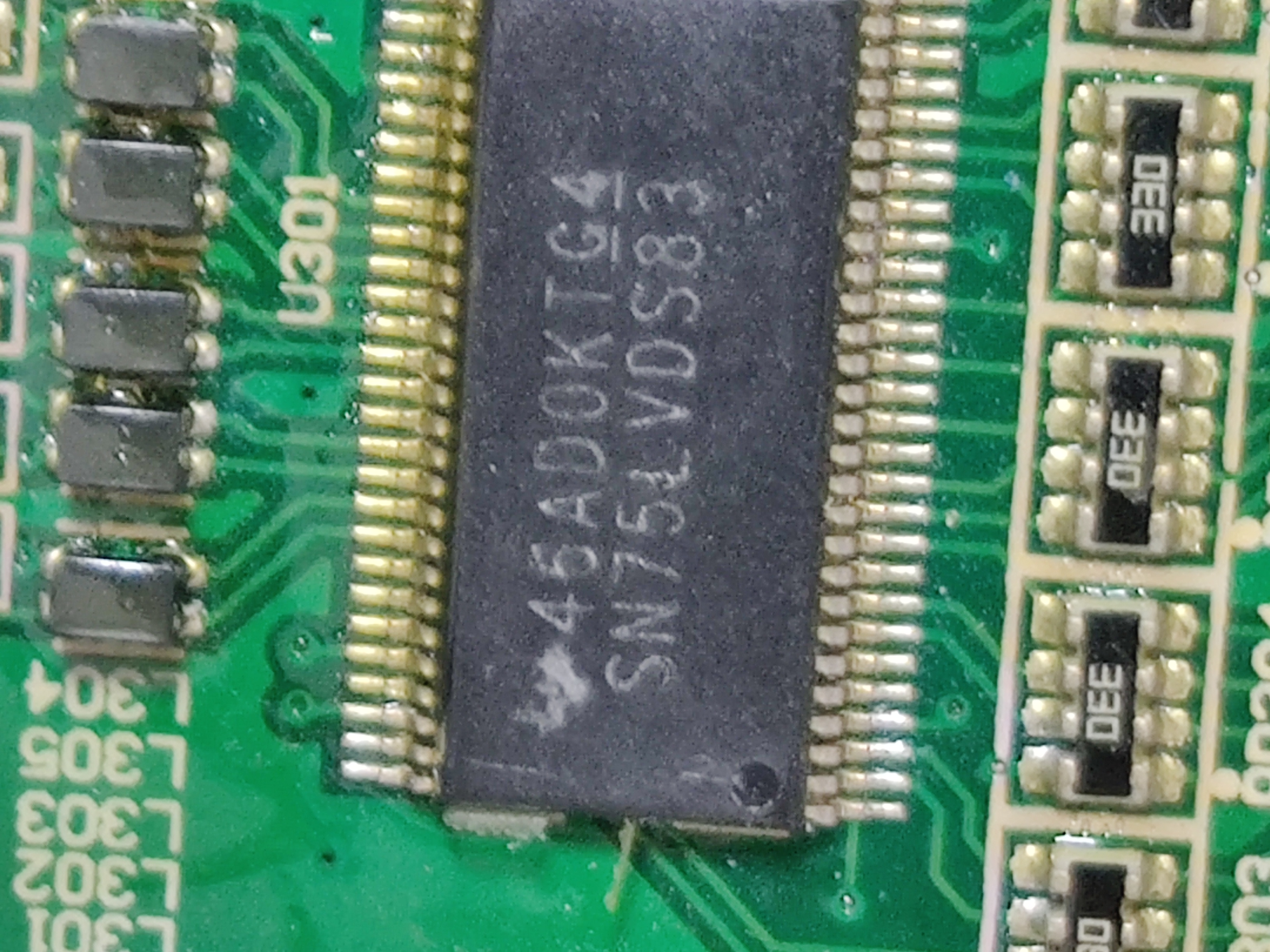

大家收到的机器上面有没有 LVDS 转换芯片呢?
#51 2020-01-08 12:09:04
hzsteven
注册时间: 2019-11-04
有啊,二图屏蔽罩下方,屏幕接口上方的就是,lVDS83吧,板子不在手边,大概是。
最近编辑记录 hzsteven (2020-01-08 12:10:30)
#52 2020-01-08 12:16:24
已发帖子: 9,479
对, 隐隐约约看到 SN75LVDS83, 看到 AM335x 也没有LVDS接口了.
