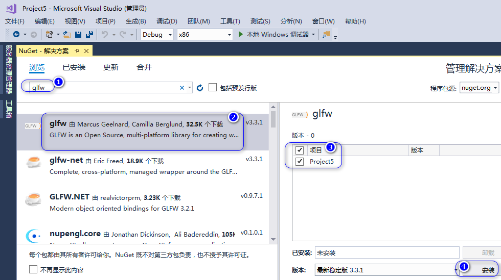

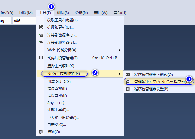

nuget 安装 gflw 包, 否则需要去这里下载 https://www.glfw.org/download.html
下载预编译的win32 sdk 包, 添加头文件和库文件, 手续繁琐.

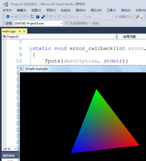

有链接错误, 所以中间添加两行:
#pragma comment(lib, "glfw3dll.lib")
#pragma comment(lib, "OpenGL32.Lib")
楼主 #5 2020-01-07 10:21:59
win32prog
注册时间: 2019-11-28
已发帖子: 138
积分: 138
Re: MSVC的 NuGet 包管理器真香!首先跑个 opengl 测试程序试一试
运行完全 OK

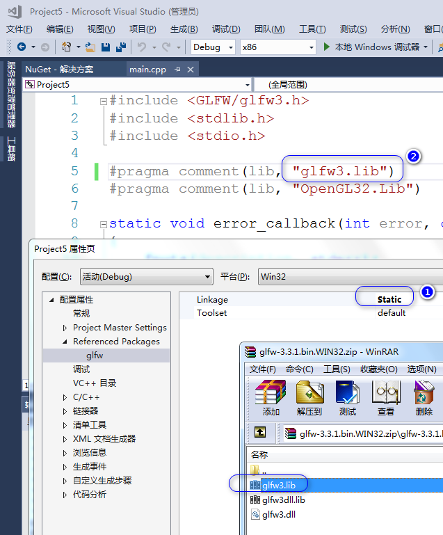

也可以使用静态链接:
#pragma comment(lib, "glfw3.lib")

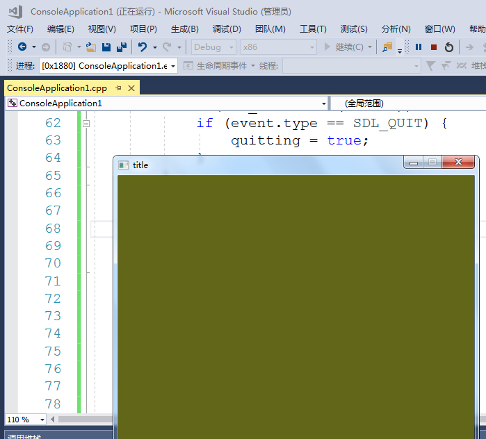

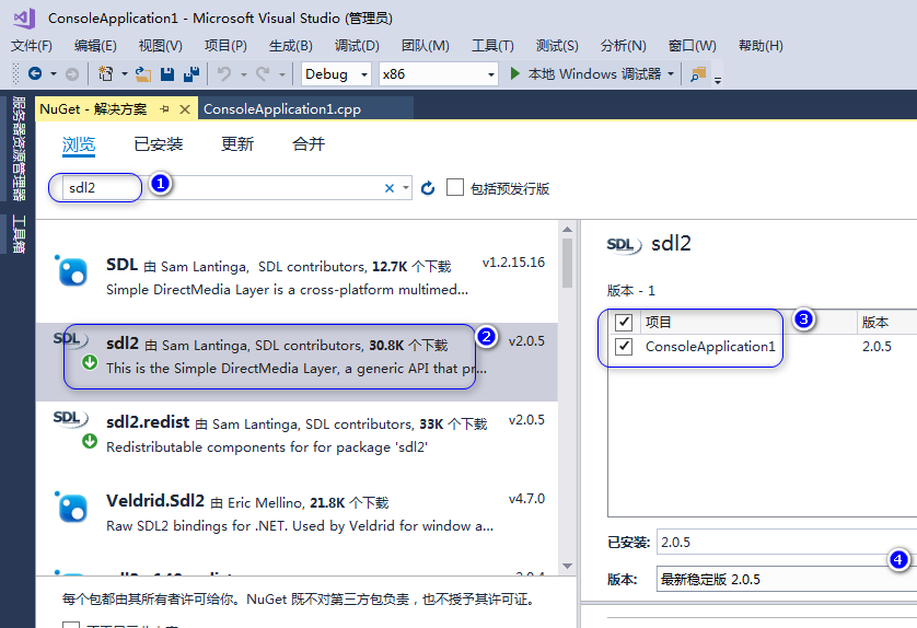

三下五除二搞定了sdl2 demo.
