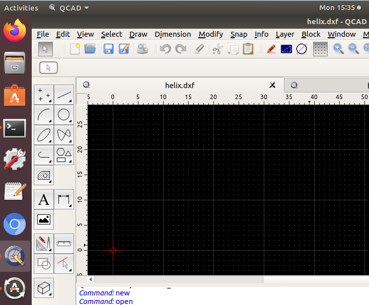

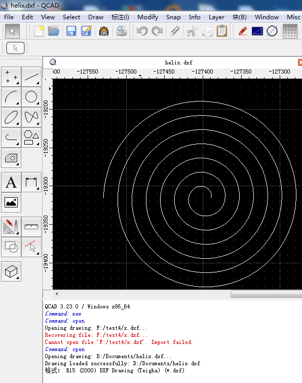

晕,开源版本的qcad兼容性太差了, 他的收费版本还行.
这是dxf文件: helix.7z

我自己编译的开源版本打开 helix.dxf 啥都不显示。

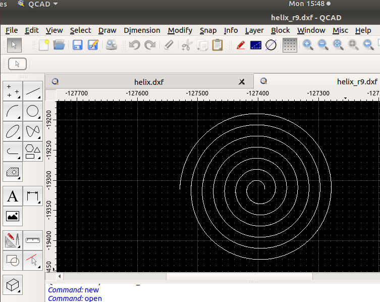

然后我用收费试用版本把 helix.dxf 转为 R9 版本 helix_r9.dxf 文件, 就可以打开了。
楼主 #6 2020-01-06 15:50:01
win32prog
注册时间: 2019-11-28
已发帖子: 138
积分: 138
Re: 晕,开源版本的qcad兼容性太差了, 他的收费版本还行.
这样就可以打开了。

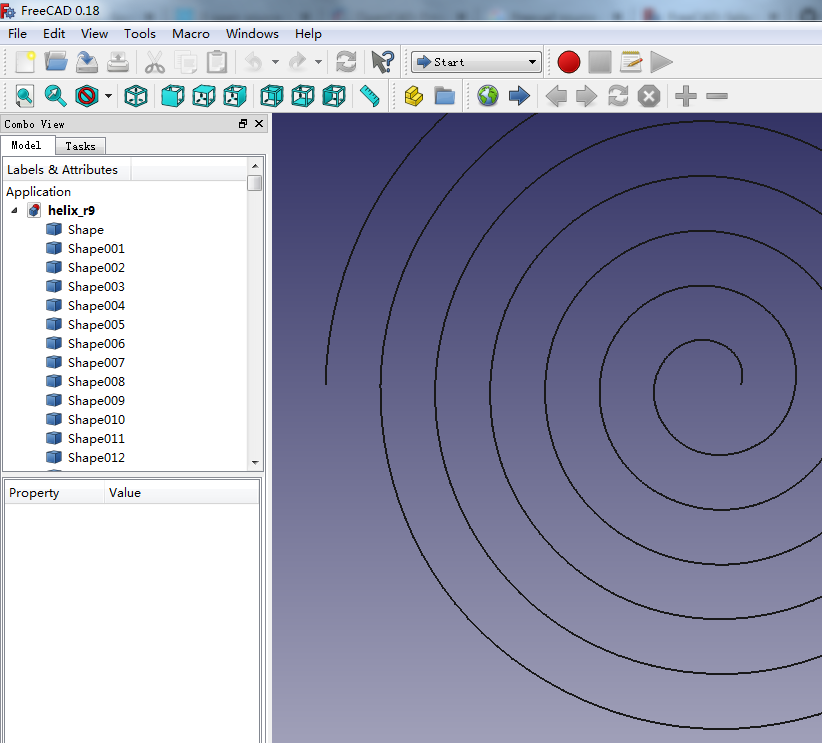

https://github.com/FreeCAD/FreeCAD/blob/master/src/Mod/Path/libarea/dxf.cpp
FreeCAD 也是一样的, 只能打开 helix_r9.dxf 文件。

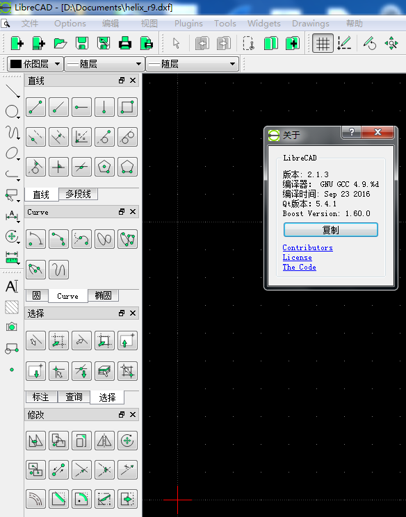

LibreCAD 虽然比较精简, 但是连 helix_r9.dxf 都打不开了 sad
https://github.com/LibreCAD/LibreCAD
