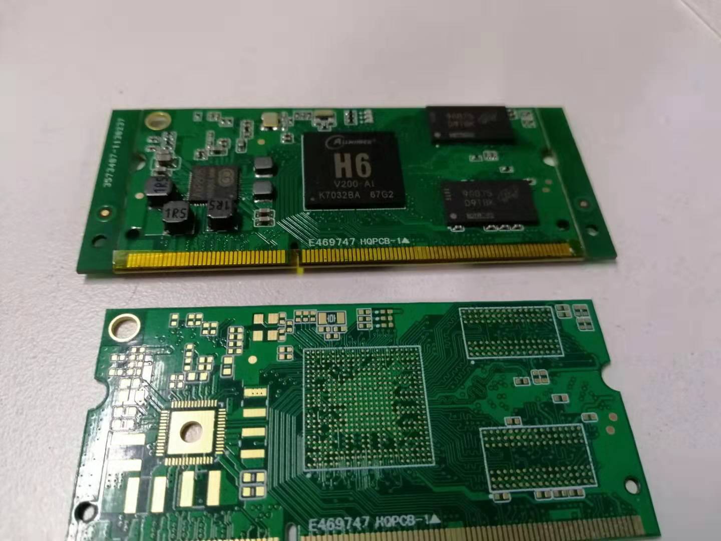

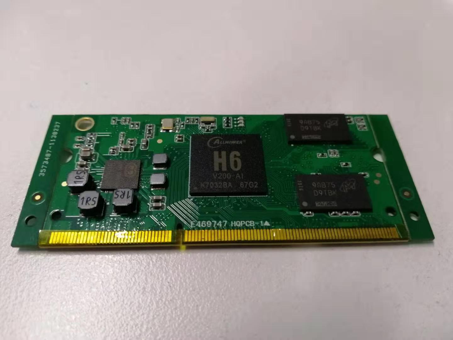

做了个全志H6的DDR4版本内存条板,HQPCB和捷多邦贴片。
之前做了个邮票孔的,感觉邮票孔焊死后不是很灵活,PCB贴片良率还是有点问题所以想可拆下来的更加灵活点。
这次HQ做了版PCB,来回改了好多次总算接收可以做了。 然后找捷多邦贴了样板,这次没有首次优惠价了,不过打样10片收1200元应该算是不贵吧 其他厂或者小作坊都要毛2000左右。

还没有验证调试,整体花的成本比之前少,只是HQ做PCB自己傻逼了一次,做了1.6厚度。。。。。插不进DDR3座子,浪费了两千多大洋。

为什么不做BTB连接其的那种?金手指的造价太高了吧!

楼主 #10 2019-12-30 10:40:43
arychen
注册时间: 2019-04-06
已发帖子: 275
积分: 250.5
Re: 做了个全志H6的DDR4版本内存条板,HQPCB和捷多邦贴片。
嗯 器件自己邮过去,还是蛮快的,收到零件检查没问题后,差不多3天就寄出来了。
上次不知道为啥便宜,大概只贴了5片,钢网也没要钱,贴片费就花了400多,还带了税金。

嘉立创貌似做不了。
捷多邦PCB估计也不太好做这个,报价4800多,更夸张。
华强一开始第一轮收了2700,当然我做了200片,因为PCB板费不贵一共才四五百,工程费阻抗费贵。所以不管行不行就板子都多做了一些反正几百块钱。 后来第二次重新做的时候便宜了点大概2000块。
发现全志的一个坑,就是画2片DDR的话,如果要做2GB容量,单片1GB DDR3的颗粒贼贵,比4片512MB的贵了非常多。问的一颗DDR3 1GB的要六十多,太夸张了,一些1GB的大S版本的也不便宜,所以改了个DDR4的版本,单颗DDR4 1GB的30来块钱。

金手指比BTB低,lz位用的应该是204Pin的,座子一般也就5元的样子。而BTB端子+座子估计总共要20元。
是的。BTB的要贵很多。我们借用的DDR3-204P的接口。
之前还担心DDR3-204P的座子接触问题,开了孔可以底板贴螺柱上螺丝,不过实际看了下这个接口卡的还是蛮结实的,电脑内存条就是这样直接卡住的。

PCBA其实只算成本不贵,贵在我们量不大哈,加上工程费等平摊下来就不便宜了。
就这点器件,0.65mm脚距的BGA,自己手工贴省事又省钱呀。钢网刷锡膏,加热板配热风枪一会儿就好了。
楼主,HQPCB你这个做的是6层板吗?我也想用H6做个板子,能请教下你的叠层和阻抗是怎么配的吗?我看HQPCB的默认配置,50R的阻抗匹配都到7.5mil,感觉都没法用来走线了。
是6层的,华秋可以根据你的调的,只要加200块钱。所以随便弄,他们可以做阻抗做叠层。
