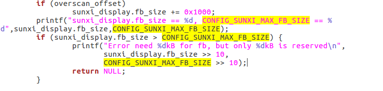

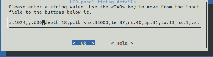

为什么在uboot配置里面修改了LCD的长和宽 在终端看不到fb0的驱动
因为我的屏幕是1024*600  所以我在uboot配置文件里面修改参数
然后编译  烧到板子中去  发现、dev/下面没有fb0这个设备   是不是还有其他的地方要设置了

这个大Fb_SIZE不够了

是不是哪里超限了?

主要是我的屏幕是1024*600

那改下 CONFIG_SUNXI_MAX_FB_SIZE
