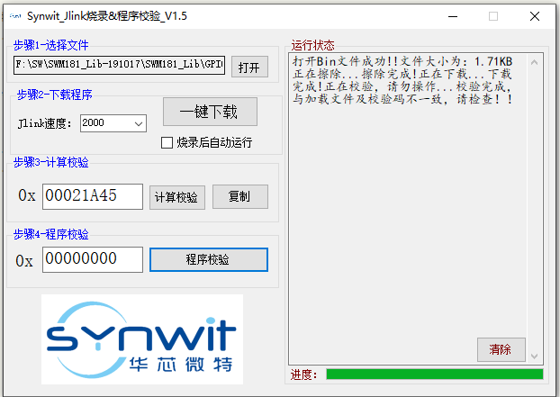

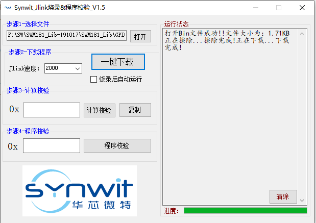

【关于Keil下载失败的原因】
---------------------------------------------下面是操作步骤----------------------------------------------------------------
刚刚想用keil直接下载程序,便按官方教程,修改Jflash中的相关文件,但是keil还是无法下载,还是要使用官方的Jlink下载软件。
写好串口的程序,下载进去。
芯片没有任何反应。下载之前的点灯程序,按下按键,依然没有任何反应。
芯片似乎挂掉了,可能是由以下原因导致,
①按照官方的教程中修改Jlink的Device.xml文件(重装Jlink,没有解决问题,排除!)
②CH340G IO无法直连MCU IO导致芯片不正常,
③使用了下载软件的校验功能,虽然没有成功过,可能影响了内部的数据
④使用keil下载,虽然下载失败,可能影响了内部的数据
反正现在情况就是显示下载成功,但是没有出现想要的实验现象,具体原因未知。

非常感谢@xiaohui的回答,也为了方便遇到这个问题的人能快速解决,同时也希望大家积极参与华芯微特32位MCU的讨论中来呦,来完成咱们的许多不足,咱就统一用xiaohui的回答:
需要Synwit_JFLASH-190304.rar把解压后里面所有的flm文件放到keil对应存放flm的地方,重新打开keil并且配置下载器的选项选择对应的芯片。flm是下载算法

/files/members/2733/q1.png
/files/members/2733/q2.png
