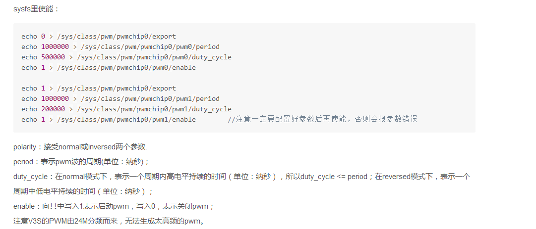

积分: 694
设置PWM参数
这个PWM参数配置的sysfs里使能具体指的是哪个文件了
#2 2018-09-27 15:59:52
所在地: 微信 whycan_cn
已发帖子: 9,250
积分: 9197
Re: 设置PWM参数
/sys/class/pwm/pwmchip0/pwm0/enable

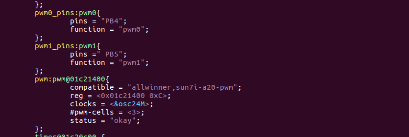

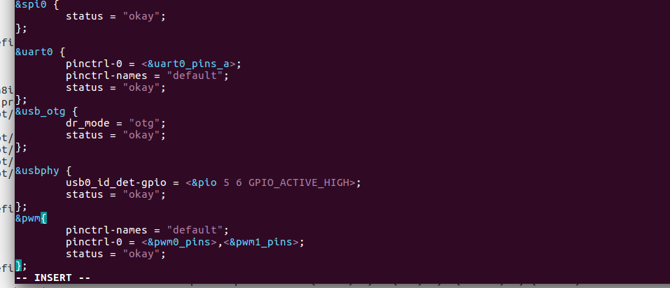

楼主 #7 2018-09-27 16:49:34
无情一刀
注册时间: 2018-09-04
已发帖子: 703
积分: 694
Re: 设置PWM参数
1. 检查一下驱动有没有使能 SUNXI 的 pwm
2. 检查dts有没有配置pwm

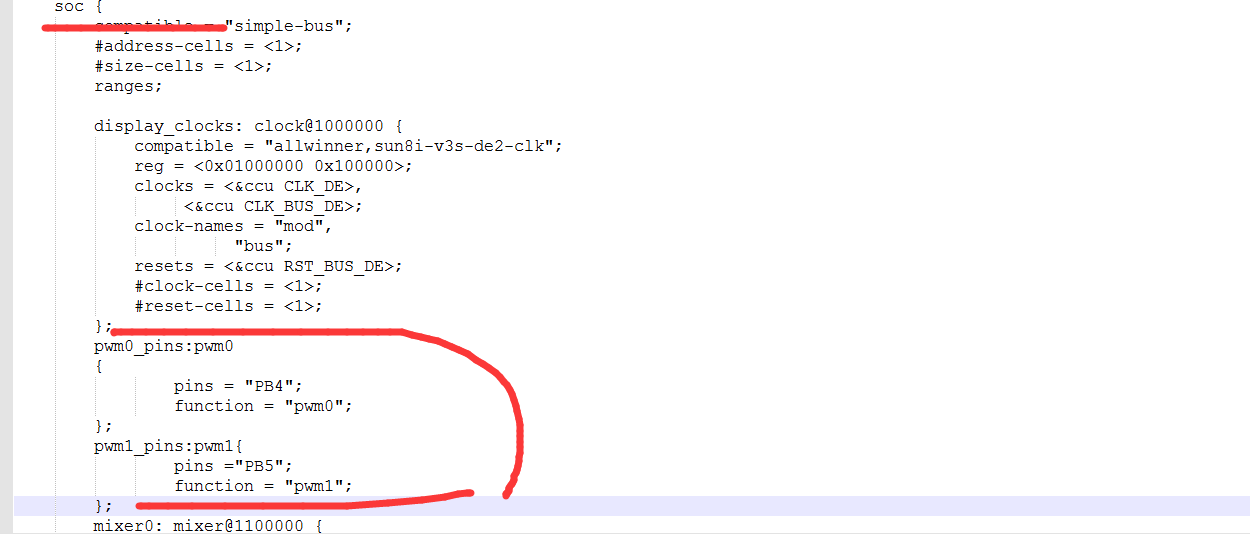

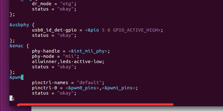

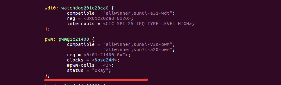

我是配置下面截图  是按着文档去配置的
这个是配置sun8i-v3s.dtsi
sun8i-v3s-licheepi-zero.dts的配置

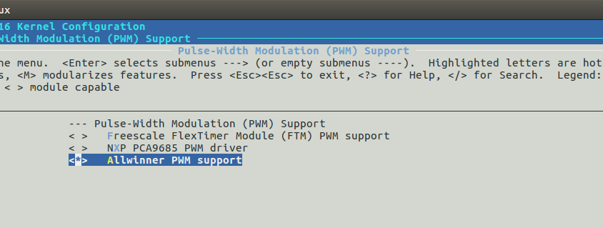

楼主 #15 2018-09-28 08:50:55
无情一刀
注册时间: 2018-09-04
已发帖子: 703
积分: 694
Re: 设置PWM参数
是不是 linux 没开 sunxi 的 pwm 驱动?
你说的menuconfig里面已经设置了

楼主 #19 2018-09-28 09:48:40
无情一刀
注册时间: 2018-09-04
已发帖子: 703
积分: 694
Re: 设置PWM参数
mdev -s 是在 嵌入式linux控制台下执行.
关键我在Linux的menuconfig 中配置了使能  就应该会调用下面截图的这个PWM驱动 里面是有创建pwmchip0X,,应该就是这个驱动没有调用

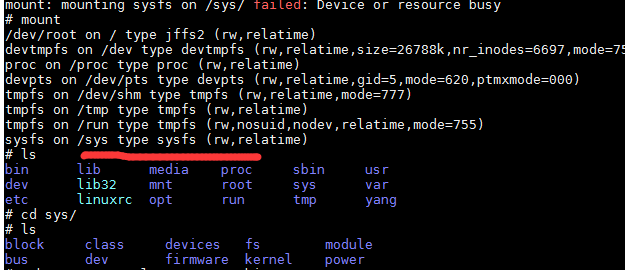

看 13 楼的图片,为什么是在 ubuntu (电脑?)挂载 sysfs ?为什么不是在V3s嵌入式设备?

Re: 设置PWM参数
我这边在终端这边是挂载不上的 但是在虚拟机里面去挂载跟文件系统中 然后去mkfs他是报错的  不是很明白了
我在虚拟机里面测试区挂载了下  pwm在sys里面的哪个pwm目录也是空的

你的虚拟机当然已经挂载了sysfs, 无需你再操作了。
终端这边是挂载不上的, 是如何挂不上的?错误呢?
# mount -t sysfs sysfs ./sys/
mount: mounting sysfs on ./sys/ failed: Device or resource busy
# mdev -s

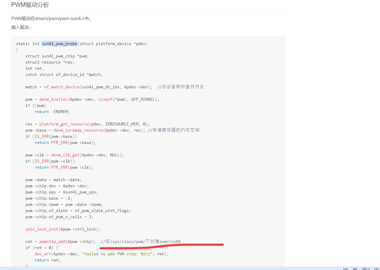

#29 2018-09-28 13:48:52
所在地: 微信 whycan_cn
已发帖子: 9,250
积分: 9197
Re: 设置PWM参数
这个好像没办法解释了.
http://zero.lichee.pro/%E9%A9%B1%E5%8A%A8/PWM.html
看下 static int sun4i_pwm_probe(struct platform_device *pdev) 这个函数有没有输出,
初步怀疑你改错dts文件,或者烧错设备树(dtb)文件了,
确认一定是要改 linux kernel目录下的 dts/dtsi 文件,而不是 u-boot 的 dts/dtsi 文件哦。

这里是加入的的arch/arm/boot/dts/sun8i-v3s.dtsi在这个文件中
然后下面是我是修改的这里是加入的的arch/arm/boot/dts/sun8i-v3s-licheepi-zero.dts中修改的中截图
我这样配置也是按着文档上面配置的

楼主 #32 2018-09-28 14:20:34
无情一刀
注册时间: 2018-09-04
已发帖子: 703
积分: 694
Re: 设置PWM参数
那会不会烧错设备树(dtb)文件了, 看下 static int sun4i_pwm_probe(struct platform_device *pdev) 这个函数有没有输出.
我烧写的dtb 是linux/arch/arm/boot/dts/sun8i-v3s-licheepi-zero.dtb这个文件
现在你说的这个函数sun4i_pwm_probe可以确定没有执行   所以里面就没有创建pwmchip0X
然后在终端打印出了这个 [    0.060058] sun4i-pwm 1c21400.pwm: could not find pctldev for node /soc/pwm0, deferring probe

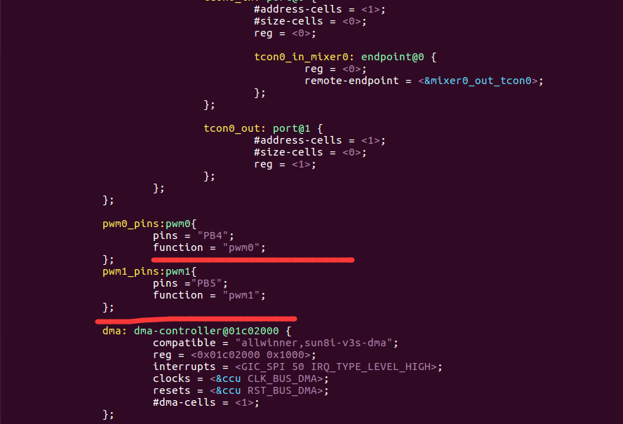

#33 2018-09-28 15:09:10
所在地: 微信 whycan_cn
已发帖子: 9,250
积分: 9197
Re: 设置PWM参数
我跟踪了一下出错的地方, 找到源码 https://github.com/torvalds/linux/blob/master/drivers/pinctrl/devicetree.c
发现是 pinctrl 出问题了,
根据你的截图, 发现
pwm0_pins: pwm0 {
        pins = "PB4";
        function = "pwm0";
pwm1_pins: pwm1 {
        pins = "PB5";
        function = "pwm1";
放错地方了.
楼主 #34 2018-09-28 15:21:28
无情一刀
注册时间: 2018-09-04
已发帖子: 703
积分: 694
Re: 设置PWM参数
发现是 pinctrl 出问题了,
根据你的截图, 发现
pwm0_pins: pwm0 {
        pins = "PB4";
        function = "pwm0";
pwm1_pins: pwm1 {
        pins = "PB5";
        function = "pwm1";
放错地方了.
我刚才定位到Devicetree.c文件中的dt_to_map_one_config这个函数中
pwm0_pins: pwm0 {
        pins = "PB4";
        function = "pwm0";
pwm1_pins: pwm1 {
        pins = "PB5";
        function = "pwm1";
};我这些是放在sun8i-v3s.dtsi中的SOC括号中
#35 2018-09-28 15:29:08
所在地: 微信 whycan_cn
已发帖子: 9,250
积分: 9197
Re: 设置PWM参数
这样做是不对的, 你参考一下其他外设的 pins 设置, 就知道应该放哪里了。
楼主 #36 2018-09-28 15:47:30
无情一刀
注册时间: 2018-09-04
已发帖子: 703
积分: 694
Re: 设置PWM参数
现在我已经将刚才的那两个配置IO口 放到pin:pinctrl@1c20400里面了 因为里面也有spi 和I2C也在里面
但是更新后出现[    0.059417] sun4i-pwm: probe of 1c21400.pwm failed with error -12

去驱动跟踪一下,我也帮你看下 pwm-sun4i.c 源码.
现在我在看Dd.c下的这个函数really_probe
对, 就是这里, 检查一下.
楼主 #41 2018-09-28 17:36:27
无情一刀
注册时间: 2018-09-04
已发帖子: 703
积分: 694
Re: 设置PWM参数
无情一刀 说:
对, 就是这里, 检查一下.
看了好久都没有看出什么 打印的信息返回值一直为-12

把你的 dts/dtsi 传上来,用 code 标签包一下,我看下是不是设备树引起。
楼主 #46 2018-09-29 11:12:17
无情一刀
注册时间: 2018-09-04
已发帖子: 703
积分: 694
Re: 设置PWM参数
你的板子是自己做的吗?电源处理好了吗?CPU频率多少?DDR频率多少?
板子是买的
#47 2018-09-29 11:28:59
所在地: 微信 whycan_cn
已发帖子: 9,250
积分: 9197
Re: 设置PWM参数
https://github.com/torvalds/linux/blob/master/drivers/base/dd.c
我跟踪了一下代码, 是因为进入了 pinctrl_bind_failed 标号, 显示错误信息退出。
在这里进入了标号:
/* If using pinctrl, bind pins now before probing */
    ret = pinctrl_bind_pins(dev);
    if (ret)
        goto pinctrl_bind_failed;
是不是你的PB4, PB5被别的功能使用了?
楼主 #48 2018-09-29 11:30:33
无情一刀
注册时间: 2018-09-04
已发帖子: 703
积分: 694
Re: 设置PWM参数
 * Copyright (C) 2016 Icenowy Zheng <icenowy@aosc.xyz>

#include <dt-bindings/interrupt-controller/arm-gic.h>
#include <dt-bindings/clock/sun8i-v3s-ccu.h>
#include <dt-bindings/reset/sun8i-v3s-ccu.h>
	#address-cells = <1>;
	#size-cells = <1>;
	interrupt-parent = <&gic>;
	chosen {

		pio: pinctrl@01c20800 {
			compatible = "allwinner,sun8i-v3s-pinctrl";
			reg = <0x01c20800 0x400>;
			interrupts = <GIC_SPI 15 IRQ_TYPE_LEVEL_HIGH>,
				     <GIC_SPI 17 IRQ_TYPE_LEVEL_HIGH>;
			gpio-controller;
			#gpio-cells = <3>;
			interrupt-controller;
			#interrupt-cells = <3>;
			i2c0_pins: i2c0 {
				pins = "PB6", "PB7";
				function = "i2c0";
			uart0_pins_a: uart0@0 {
				pins = "PB8", "PB9";
				function = "uart0";
			lcd_rgb666_pins_a: lcd-rgb666-pe {
				pins = "PE0", "PE1", "PE2", "PE3", "PE4", "PE5",
				       "PE6", "PE7", "PE8", "PE9", "PE10", "PE11",
				       "PE12", "PE13", "PE14", "PE15", "PE16", "PE17",
				       "PE18", "PE19", "PE23", "PE24";
				function = "lcd0";
			mmc0_pins_a: mmc0@0 {
				pins = "PF0", "PF1", "PF2", "PF3",
				       "PF4", "PF5";
				function = "mmc0";
				drive-strength = <30>;
				bias-pull-up;
			mmc1_pins: mmc1 {
				pins = "PG0", "PG1", "PG2", "PG3",
				       "PG4", "PG5";
				function = "mmc1";
				bias-pull-up;
			spi0_pins: spi0 {
				function = "spi0";
			pwm0_pins:pwm0{
                        	pins = "PB4";
                        	function = "pwm0";
                	pwm1_pins:pwm1{
                        	pins ="PB5";
                       		 function = "pwm1";
                timer@01c20c00 {
			reg = <0x01c20c00 0xa0>;
			interrupts = <GIC_SPI 18 IRQ_TYPE_LEVEL_HIGH>,
				     <GIC_SPI 19 IRQ_TYPE_LEVEL_HIGH>;
			clocks = <&osc24M>;
		wdt0: watchdog@01c20ca0 {
			reg = <0x01c20ca0 0x20>;
			interrupts = <GIC_SPI 25 IRQ_TYPE_LEVEL_HIGH>;
		pwm: pwm@1c21400 {
			compatible = "allwinner,sun7i-a20-pwm";
			reg = <0x01c21400 0xC>;
			clocks = <&osc24M>;
			#pwm-cells = <3>;
                lradc: lradc@1c22800 {
