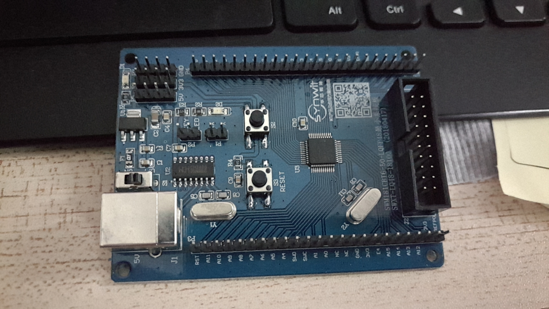

感谢韬哥发来的SWM181CBT6开发板,板子是最小系统,我们仅仅是用于熟悉这个芯片,即使上面资源不多,也丝毫不影响我们对这个芯片外设进行开发。
对SWM181CBT6-LQFP48进行简单的性能介绍。
(1)内置16KB SRAM  120KB Flash
(2)32 位 ARM® Cortex™-M0 内核,可运行在48MHz
(3)SPI x 2  UART x4  I2C*2  CAN*1
    8 通道 16 位 PWM 产生器
    12 位 8 通道高精度 SAR ADC
    16 位 6 通道高精度 SIGMA-DELTA ADC
    24MHz、48MHz 精度可达 1%的片内时钟源
        芯片淘宝官方店报价:4.6元零售价。看起来性价比还可以。
        多余的便不作介绍,开发板直接上图。
FluxBB bbcode SWM181CBT6_Board
        板子上面资源不多,主要是:CH340G+芯片+20P大JTAG口。简单的例程调试基本上没有问题。支持一下国产MCU,思考使用什么姿势打开这款芯片的外设资源,后面再更贴。

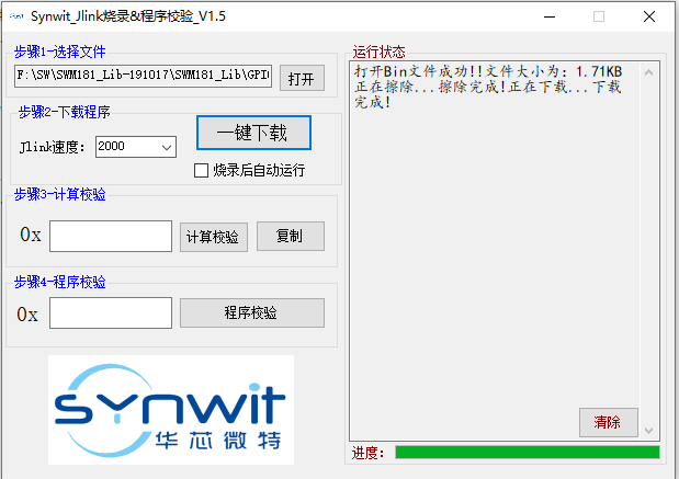

尝试使用ISP下载程序,但是官网下载的ISP程序无法成功握手连接上MCU,跟华心微特的朋友联系,ISP目前来说还未完善,所以暂时不支持,需要使用J-Link进行程序下载。

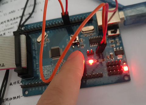

        尝试使用嵌入式点灯大法来打开这一款MCU,看看点的灯亮不亮,速度快不快。
        找到官方例程,.\GPIO\KeyLED,使用J-link上位机通用工具Synwit_Jlink_Download_Check_V1.5.exe将程序下载进MCU。
        工程文件里面有个readme.txt:功能说明:按下接在PA4上的按键,则接在PA5上的LED亮;放开按键则LED灭!
        程序下载非常成功,但是没有丝毫反应,灯似乎不亮。
        按下S2,不亮;松开,不亮。
        仔细管擦,板子上面似乎有一些跳线位,打开原理图,一看,原来如此,MCU并没有和LED/KEY相连。
(1)使用一根杜邦线将GPA5和LED相连,
(2)使用一根杜邦线将GPA4和KEY相连。
        重启单板,按下按键S2,LED亮;松开,LED灭。
        嵌入式点灯大法施展成功。

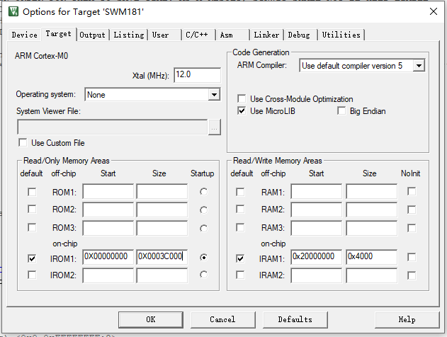

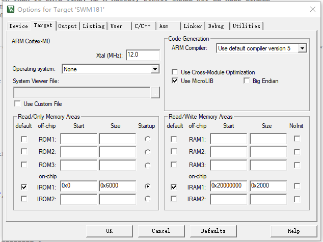

尝试了解官方的工程架构,打开Keil,Target配置如下:
我们使用的SWM181CBT6,拥有16KB SRAM,240KB Flash,所以我们可以修改一下。物尽其用。

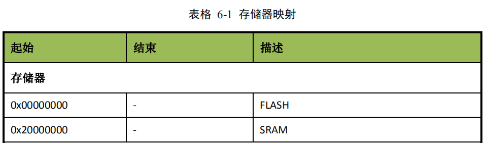

查看数据手册上面的存储器映射表:
填写Keil的配置(用于自动生成链接脚本)。
IROM 0X0000 0000,  0X0003 C000 ; IRAM  0X 2000 0000,0x0000 4000
上图:
这样就能用上240KB的Flash,16KB SRAM了。
最近编辑记录 LinjieGuo (2020-01-09 15:41:27)

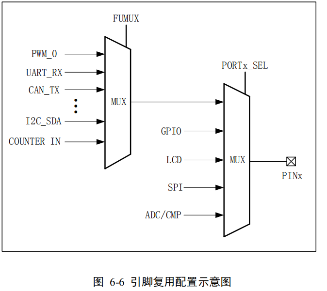

尝试使用串口通讯进行通讯,我在原理图上面怎么找都找不到串口引脚。
翻查数据手册,发现并没有特定的串口引脚,芯片内部有一个神奇的数字信号引脚分配器——>PORTCON。
对于部分数字输入输出功能,可以配置到任意 I/O 引脚,以方便板级布局。包括如下功能:
 UARTn_TX           UARTn_RX
 I2Cn_SDA           I2Cn_CLK
 PWMx_OUT         PWM_BREAK
 COUNTERn_IN     CAPTURE_IN
 CAN_RX              CAN_TX
怎么用呢?我们看看下面这个图应该就明白了。

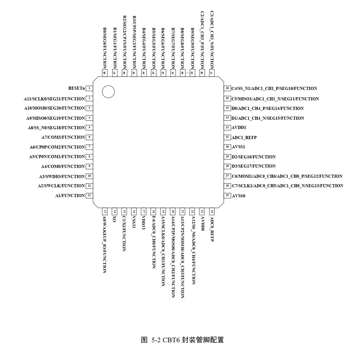

意思是可用把上面列出来的数字类型引脚分配到任意的带FUNCTION功能的引脚上面。
那我们看看那些引脚是带有FUNCTION的呢?上图:
看起来,除了电源引脚、晶振引脚、复位引脚,其余的引脚都支持配置为FUNCTION功能。

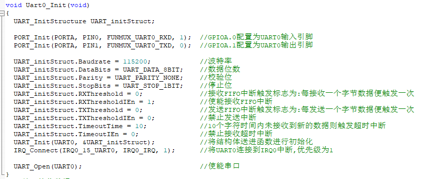

怎么配置呢?我们尽量不要关注寄存器层,直接使用官方的例程上面的库接口:
    PORT_Init(PORTA, PIN0, FUNMUX_UART0_RXD, 1);    //GPIOA.0配置为UART0输入引脚
    PORT_Init(PORTA, PIN1, FUNMUX_UART0_TXD, 0);    //GPIOA.1配置为UART0输出引脚
来到这里,终于明白为什么开发板上面CH340G的两根串口线不直连MCU了。
初始化串口,使用官方的代码,略微修改波特率为115200。
void SerialInit(void)
	UART_InitStructure UART_initStruct;
 	UART_initStruct.Baudrate = 115200;
	UART_initStruct.DataBits = UART_DATA_8BIT;
	UART_initStruct.Parity = UART_PARITY_NONE;
	UART_initStruct.StopBits = UART_STOP_1BIT;
	UART_initStruct.RXThreshold = 3;
	UART_initStruct.RXThresholdIEn = 0;
	UART_initStruct.TXThreshold = 3;
	UART_initStruct.TXThresholdIEn = 0;
	UART_initStruct.TimeoutTime = 10;
	UART_initStruct.TimeoutIEn = 0;
 	UART_Init(UART0, &UART_initStruct);
	UART_Open(UART0);
        重定位编译器C库的标准输出:
int fputc(int ch, FILE *f)
	UART_WriteByte(UART0, ch);
	while(UART_IsTXBusy(UART0));
	return ch;
        这样就能够愉快的使用printf(...)函数进行格式化打印数据了。

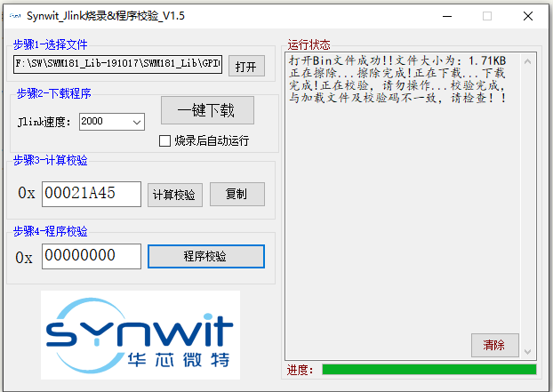

刚刚想用keil直接下载程序,便按官方教程,修改Jflash中的相关文件,但是keil还是无法下载,还是要使用官方的Jlink下载软件。
写好串口的程序,下载进去。
芯片没有任何反应。下载之前的点灯程序,按下按键,依然没有任何反应。
芯片似乎挂掉了,可能是由以下原因导致,
①按照官方的教程中修改Jlink的Device.xml文件(重装Jlink,没有解决问题,排除!)
②CH340G IO无法直连MCU IO导致芯片不正常,
③使用了下载软件的校验功能,虽然没有成功过,可能影响了内部的数据
④使用keil下载,虽然下载失败,可能影响了内部的数据
反正现在情况就是显示下载成功,但是没有出现想要的实验现象,具体原因未知。
使用下载软件的校验功能,校验结果说不一致,到底是什么原因呢?
最近编辑记录 LinjieGuo (2020-01-11 15:59:00)
https://whycan.cn/files/members/1845/DownloadPt_1.png
https://whycan.cn/files/members/1845/DownloadPt_2.png

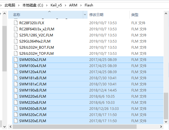

需要https://whycan.cn/files/members/1390/Synwit_JFLASH-190304.rar把解压后里面所有的flm文件放到keil对应存放flm的地方,重新打开keil并且配置下载器的选项选择对应的芯片。flm是下载算法

感谢@xiaohui的回复,下载https://whycan.cn/files/members/1390/Synwit_JFLASH-190304.rar的内容,解压后,复制到./Keil/ARM/Flash中,然后直接使用Keil下载程序,下载之前的点灯程序,成功点灯。目录如下:
最近编辑记录 LinjieGuo (2020-01-11 16:16:45)

https://whycan.cn/files/members/1845/Dir_FLM.png
建议下次提问新开帖子哦。方便也遇到这个问题的人快速看到你的提问和别人也可以快速看到你遇到问题伸出援手!

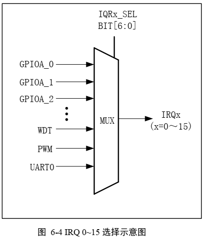

既然串口能够发送数据,现在尝试使用串口来接收数据。串口接收数据使用中断方式,那么就要搞懂这款芯片的中断是怎么管理的。
我们一般写程序需要用到的是IRQ异常,也就是中断请求。从启动文件上看,异常向量表里面有32个IRQ异常向量,命名规则为IRQx_Handler(x=0~31)。
一般中断的流程如下:
外设产生中断-->中断管理器-->CPU

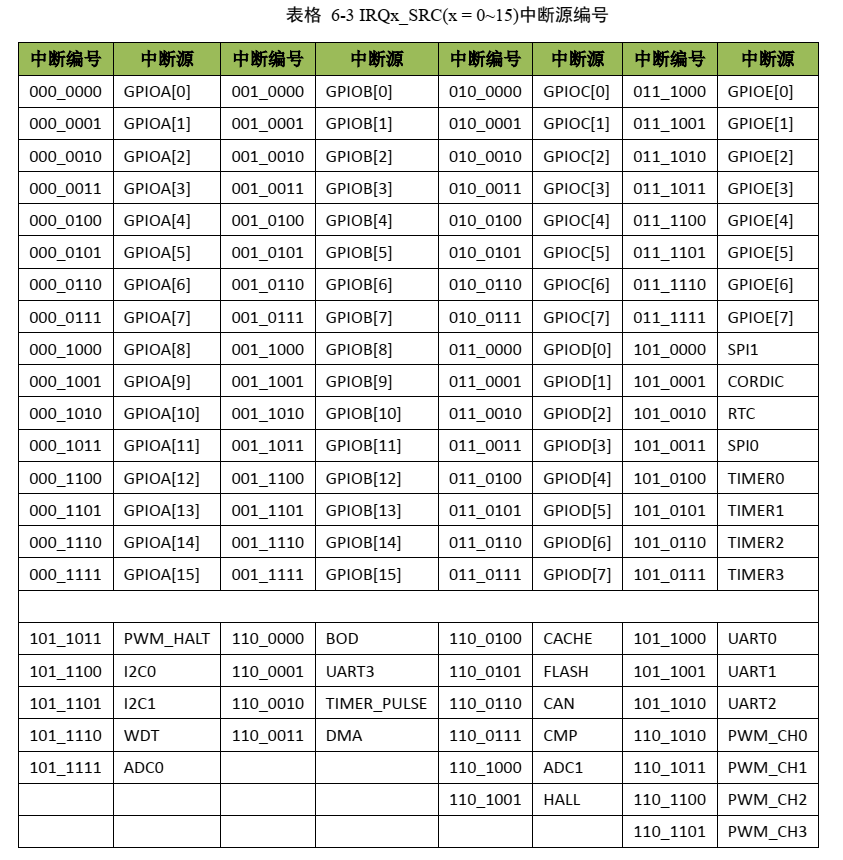

(1)外设产生中断
        这款芯片能产生中断的外设有那些呢?

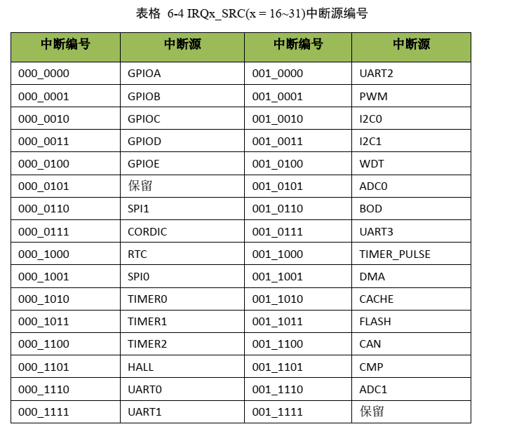

        手册上面有个表,上面列举了非常的中断号,不知道怎么用,但是大概能回答本问题。
        GPIO、PWM_HALT、IIC0、IIC1、WDT、ADC0、BOD、TIMER_PULSE、DMA、
        CACHE、Flash、CAN、CMP、ADC1、HALL、UART0~3、PWM_CH0~3等等...

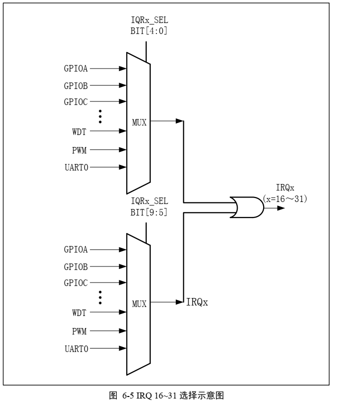

(2)中断管理器
        这款芯片的中断管理器怎么管理外设产生的中断信号呢?
        这款芯片的IRQx_Handler(x=0~31)异常向量,默认是不指定中断源的,需要我们配置它的中断信号来源。
        ①IRQ0~15的中断源可用来源于下表的任意一项。
        ②IRQ16~31的中断源可用来源于下表的任意1项或者2项(注意:可用配置2项)
        怎么配置一个IRQ指向的是什么源呢?
        还是看图,中断源的选择应该是由一个多路选择开关来决定的。
        对于IRQ0~15,由IRQx_SRC 寄存器的bit[6:0]选择一个中断源:
        对于IQR16~31,可由IRQx_SRC 寄存器的bit[4:0]选择中断源1,bit[9:5]选择中断源2,可用配置2个中断源:

知道了中断的原理,那么,怎么开中断,怎么安装中断向量呢?
(1)使能外设中断
        不同的外设拥有不同的中断,具体情况看对应外设的寄存器。
(2)编写中断服务函数
IRQ中断一共有32个,分别是IRQ0~IRQ31。以IRQ0为例:
void IRQ0_Handler(void)
        //此处添加代码(判断中断标志,并处理)
(3)连接中断服务函数
①配置IRQ的中断源
②设置其优先级
③使能该中断
        这三步操作,官方已经实现了操作库,以串口为例:
        IRQ_Connect(IRQ0_15_UART0, IRQ0_IRQ, 1);
        这样就能将串口0的中断连接到IRQ0,并且将其优先级设置为1。(优先级可设置为0~3,其中0为最高优先级)
       以串口0为例,我们使能其接收中断,然后在中断中将接收的数据写入缓冲区。
       SWM181的串口外设寄存器跟其他的芯片有一点点不一样,但是我们按照常规的方式来操作,便能找到共同点:
(1)使能外设时钟
(2)使能IO口时钟
(3)配置引脚功能
(4)配置串口通讯格式:波特率、数据位、停止位、校验位等...
(5)使能发送功能/接收功能
(6)使能发送中断/接收中断
(7)使能串口外设
(1)按照上面这种流程去初始化串口,代码如下:
(2)编写中断服务函数:
void __irqUart0_RX(void)
	u32 dat;
	/*--接收中断或接收超时中断--*/
	if(UART_INTRXThresholdStat(UART0) || UART_INTTimeoutStat(UART0))    //串口接收FIFO中断或者接收超时中断
		while(UART_IsRXFIFOEmpty(UART0) == 0)                                    //FIFO非空则不断提取数据
			if(UART_ReadByte(UART0, &dat) == 0)                         //提取一个数据
				printf("%c \r\n",dat);                                         //将提取到得数据打印出来
最近编辑记录 LinjieGuo (2020-01-13 12:02:56)

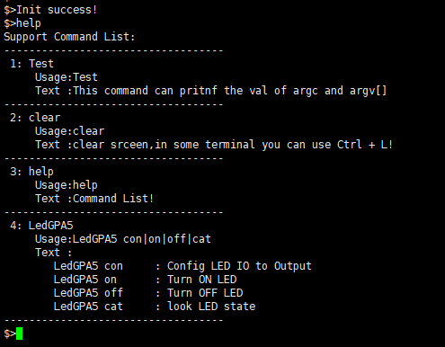

经过了上面的折腾,我们完成了这么多事情:
(1)设置CPU工作时钟
(2)使用GPIO
(3)使用串口
(4)使用中断
(5)使用系统定时器
      那么,我们就利用这些外设,编写一个类似命令行一样的工程框架,用于调试项目吧。
放出工程:Framework_V1.0.7z
(因代码写得乱,移植可能有些困难,有其他平台需要移植的可以联系我,如果哪位朋友优化好结构,希望也可以分享出来)
如果是使用同样的芯片,可以不关注控制台的实现,直接使用lib工程:
Framework_V1.0_lib.7z
测试:
(1)连接串口线
GPA0配置为RX-->连接官方开发板子上面上面丝印RX
GPA1配置为TX-->连接官方开发板子上面上面丝印TX
(2)连接LED线
GPA5-->LED
(1)打开putty,使用串口打开设备,给板子上电。可以看到如下图:
(2)输入help,回车:
(3)使用LED
(可以使用TAB补全指令,使用上方向键回到上一条指令)
①输入LedGPA5 con:配置LED IO
②输入LedGPA5 on:点亮板子上面的LED
③输入LedGPA5 off:熄灭板子上面的LED
④输入LedGPA5 cat:查看LED的情况
上图:
