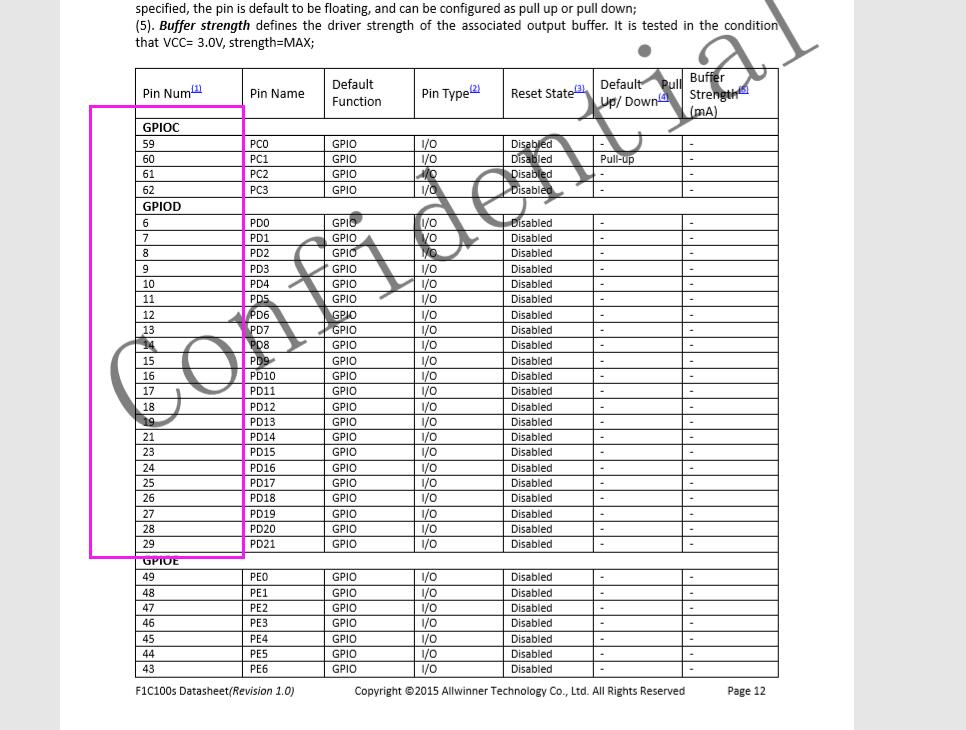

感谢晕哥,请问PG0 = 6*32+0 = 192 是怎么来的?是每个GPIO组默认都是32个吗,例如PA0 = 1, PB0 = 32?跟datasheet里面的pin num是同一个东西吗,为什么貌似对不上呢?

不用管引脚是否引出, 就按这个公式就行, 因为 soc和driver就是这么设计的:
A = 0
B = 1
C = 2
D = 3
E = 4
F = 5
G = 6
PG6 = 6 * 32 + 6 = 198
PINNUM 应该指的是引脚吧?
