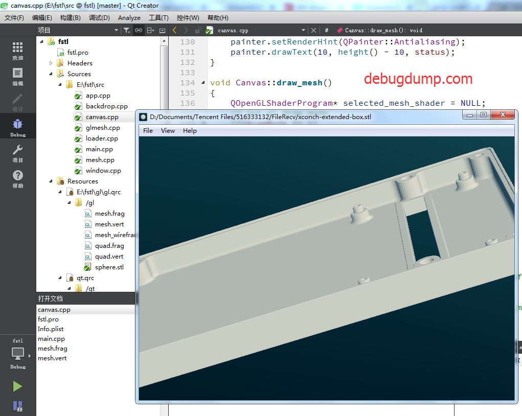

项目地址: https://github.com/mkeeter/fstl
Qt5.2.1 不能编译通过.
上面是用 Qt5.9.6 在 windows 平台编译通过的
最后有一个链接错误, 需要在 pro 文件加一行:
LIBS += -lopengl32

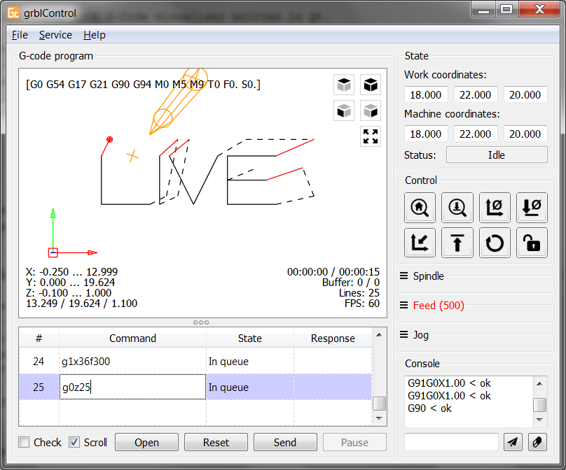

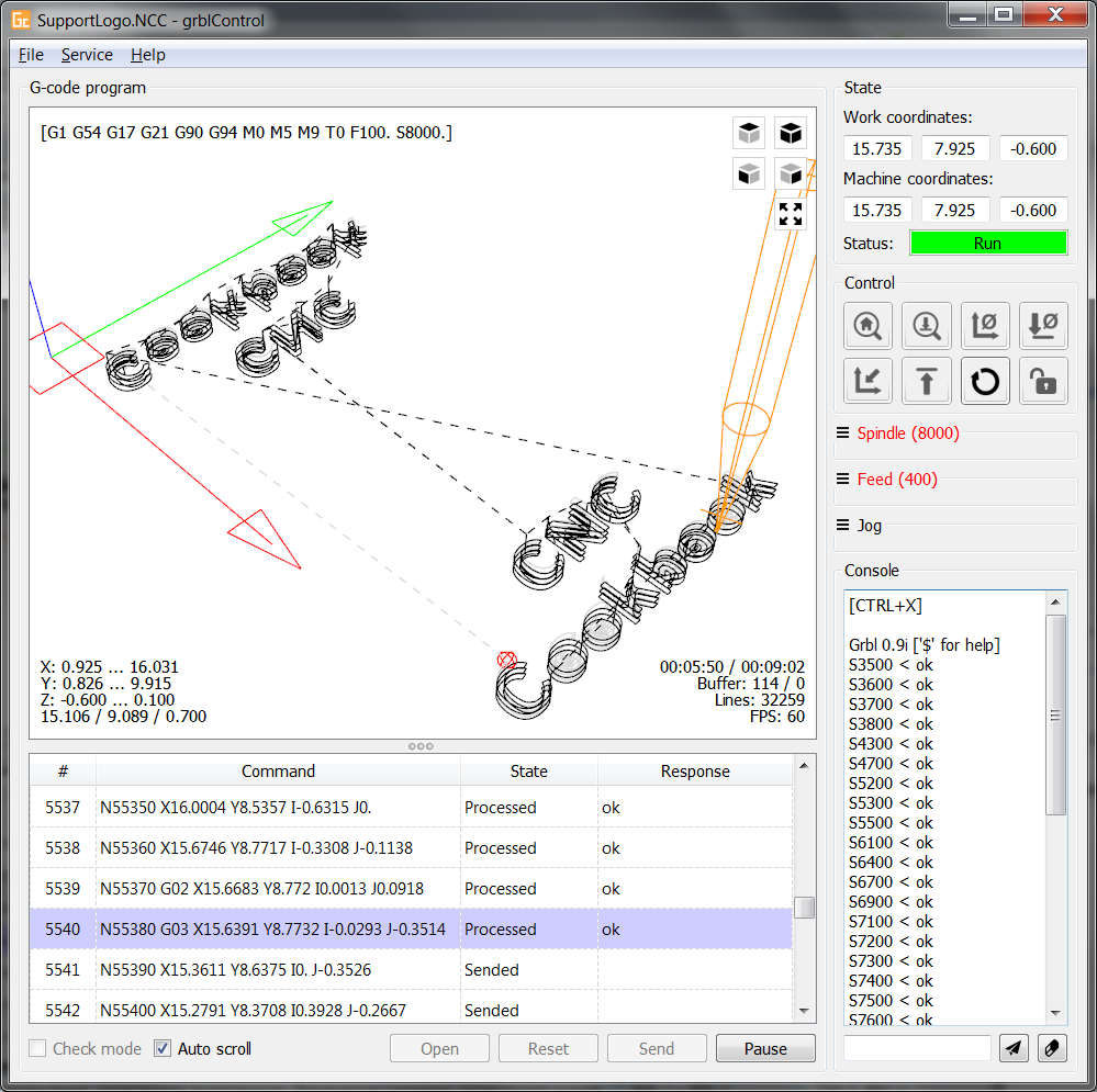

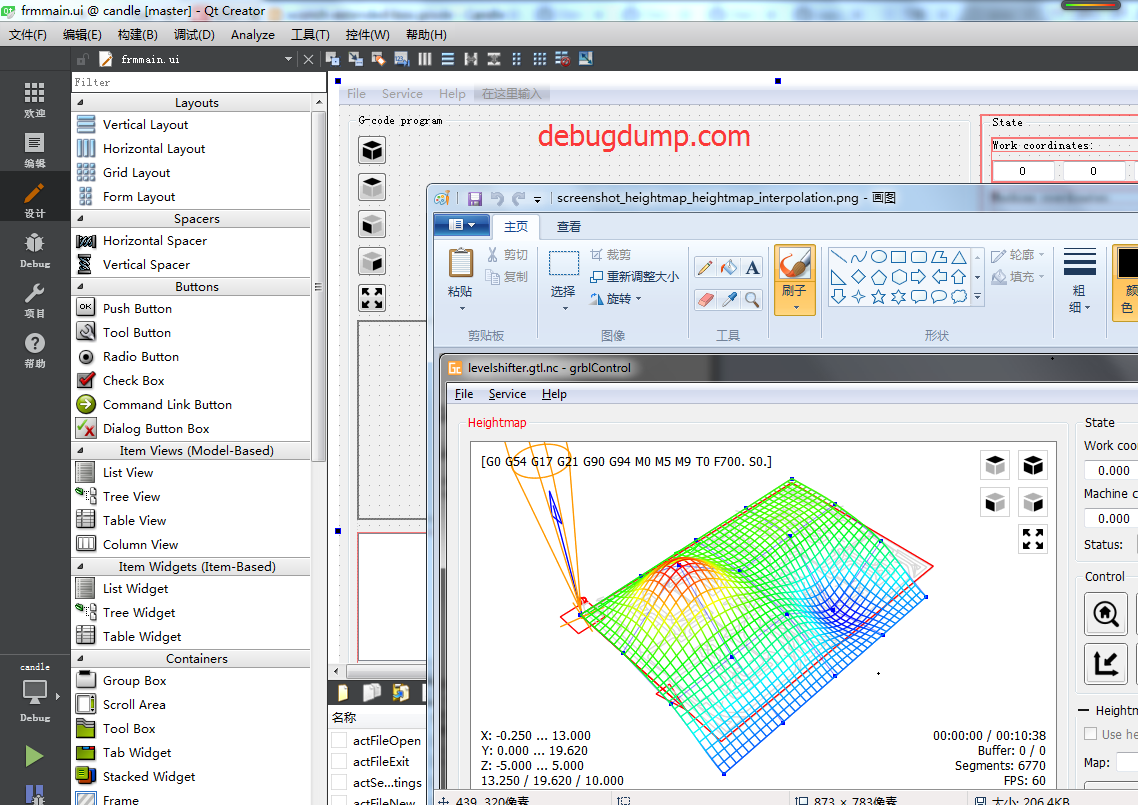

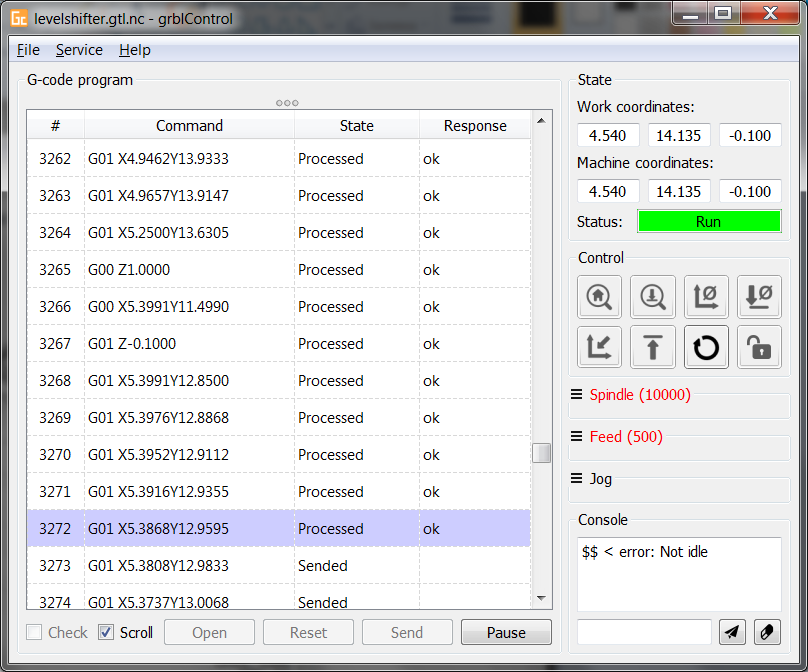

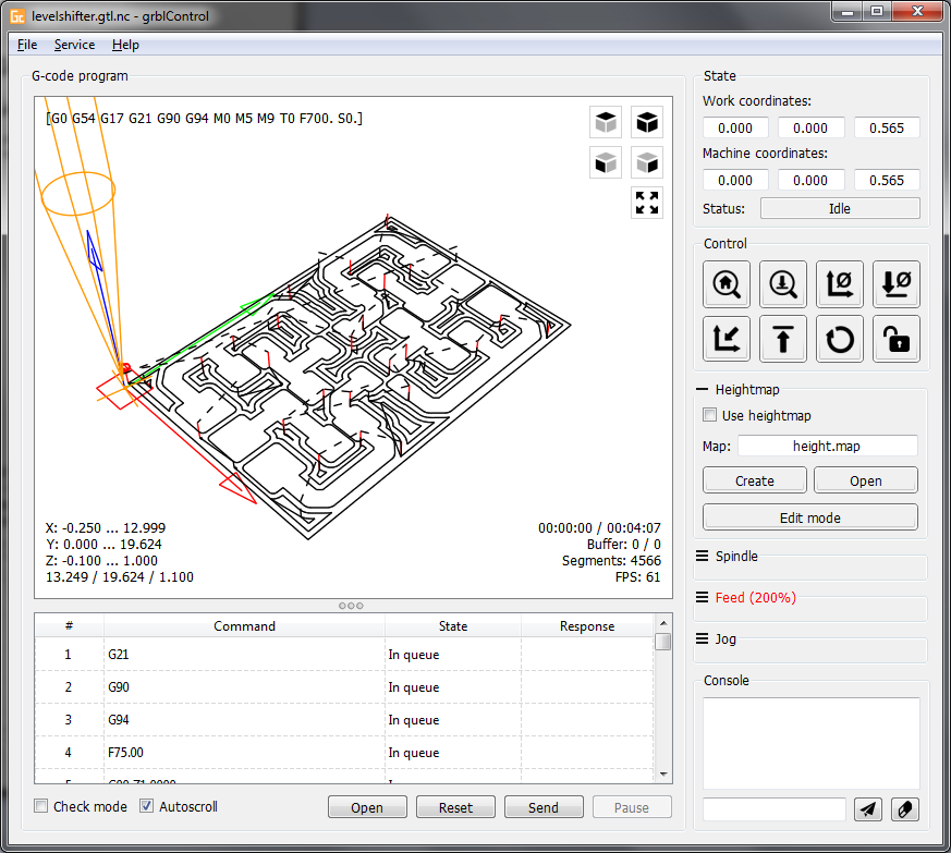

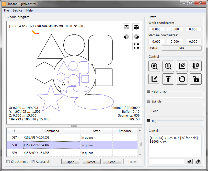

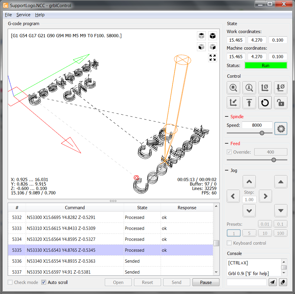

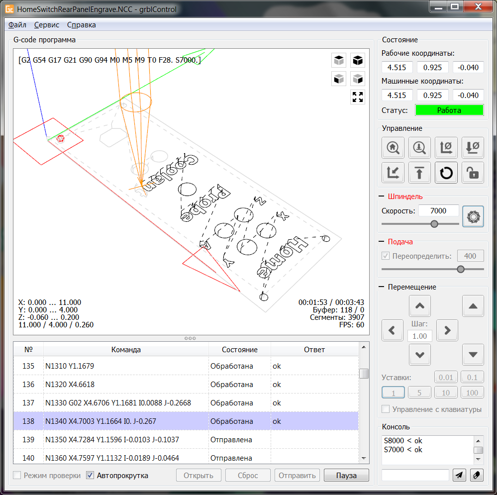

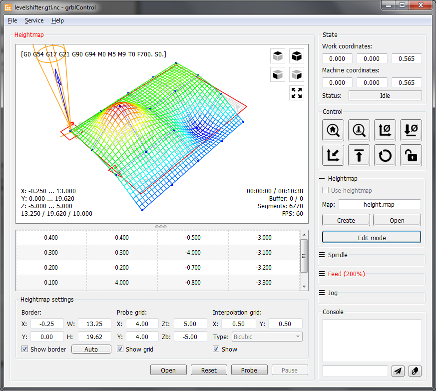

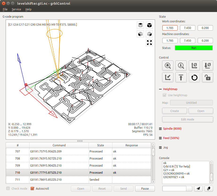

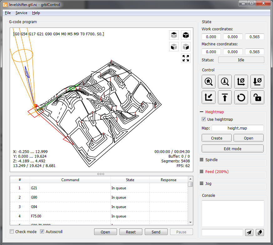

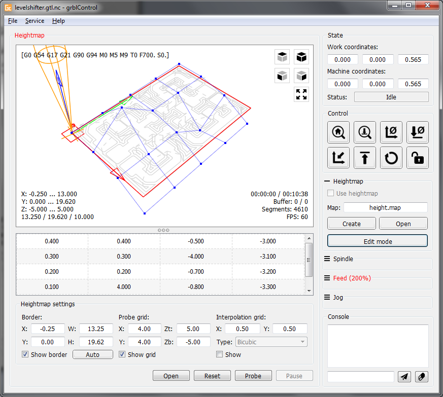

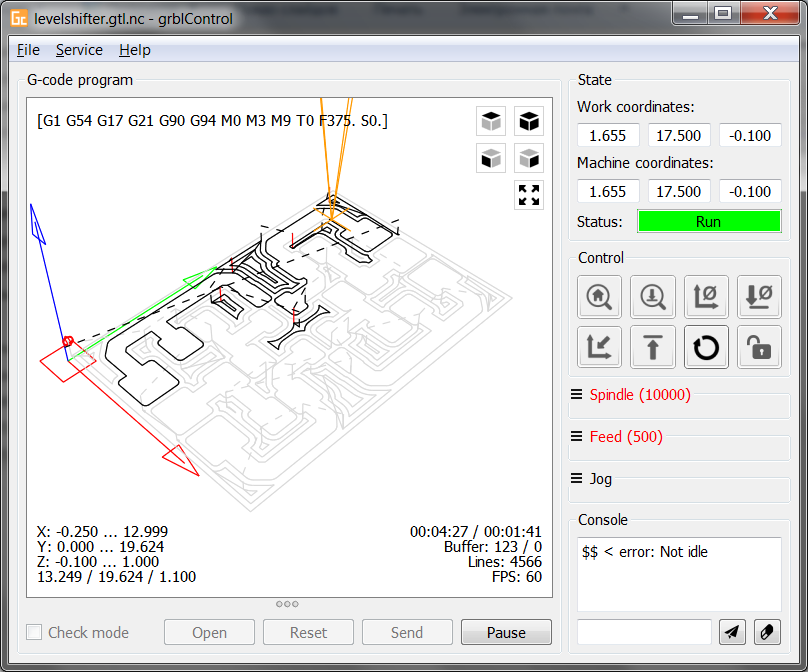

GRBL controller application with G-Code visualizer written in Qt.
源码地址: https://github.com/Denvi/Candle
也是基于Qt5
