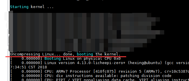

我的全志Allwinner V3s板子跑linux4.13-y程序,控制台不显示 Uncompressing Linux... done
是怎么回事
楼主 #2 2018-01-30 16:05:52
bugfix
注册时间: 2017-11-22
已发帖子: 125
积分: 125
Re: 我的全志Allwinner V3s板子跑linux4.13-y程序,控制台不显示 Uncompressing Linux... done
我是用这个bootz命令启动 zImage 的, 理论上要先执行 arch/arm/boot/compressed/misc.c 里面的解压缩吧?
#define CONFIG_BOOTCOMMAND   "sf probe 0 50000000; "                           \
                             "sf read 0x41000000 0x0F0000  0x10000; "  \
                             "sf read 0x41010000 0x100000 0x600000; " \
                             "bootz 0x41010000 - 0x41000000"
那就应该先输出 Uncompressing Linux... done 才对,但是现在根本不输出了。
貌似putstr( ) 使用的函数 putc( ) 有问题,得换 xboot 的 putc( ) 试一试。
楼主 #4 2018-01-30 16:14:38
bugfix
注册时间: 2017-11-22
已发帖子: 125
积分: 125
修改 arch/arm/boot/compressed/misc.c:
static inline uint32_t read32(uint32_t addr)
    return( *((volatile uint32_t *)(addr)) );
static inline void write32(uint32_t addr, uint32_t value)
    *((volatile uint32_t *)(addr)) = value;
void sys_uart_putc(char c)
    unsigned int addr = 0x01c28000;
    while((read32(addr + 0x7c) & (0x1 << 1)) == 0);
    write32(addr + 0x00, c);
static void putstr(const char *ptr)
    char c;
    while ((c = *ptr++) != '\0') {
        if (c == '\n')
            sys_uart_putc('\r');
        sys_uart_putc(c);
    flush();
把xboot的sys_uart_putc( ) 弄上去之后,
终于输出了  Uncompressing Linux... done
有图有真相!
对 估计正是上面这个原因,当zImage有问题的时候,
控制台既不显示解压正常,也不显示解压错误,
就一直挂在那里,不能输入,也不能输出。
