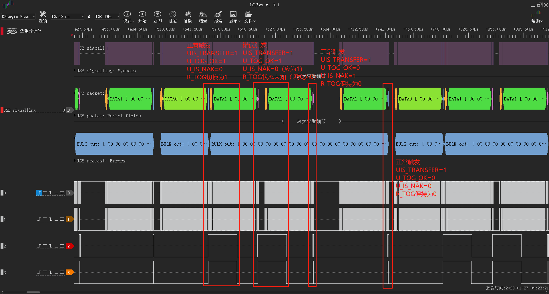

由于众所周知的原因,这几天宅在家里闲来无事(毕业论文:?那我呢),刚好这次回家带了个CH558T开发板(主要是体积小方便带),于是乎研究了一下USB功能。
刚好一直以来对USB协议挺感兴趣,所以这次没有参考官方demo,而是照着datasheet自己敲了个USB协议栈,调试了两天终于能用了,来坑网分享一下源代码核相关的调试经验。
目前实现的功能是对多种不同的传输方式组合进行速度测试,在保证性能的同时发现一些datasheet没有提及的问题,需要配合上位机进行测试。
当然,鼓捣这玩意儿还是有目的的,不过现在先卖个关子(否则到时咕掉了就不好意思了)。目前看来,CH552的资源和性能可能稍微有些不够用,CH558挺好的,虽然调试确实有点头疼 tongue

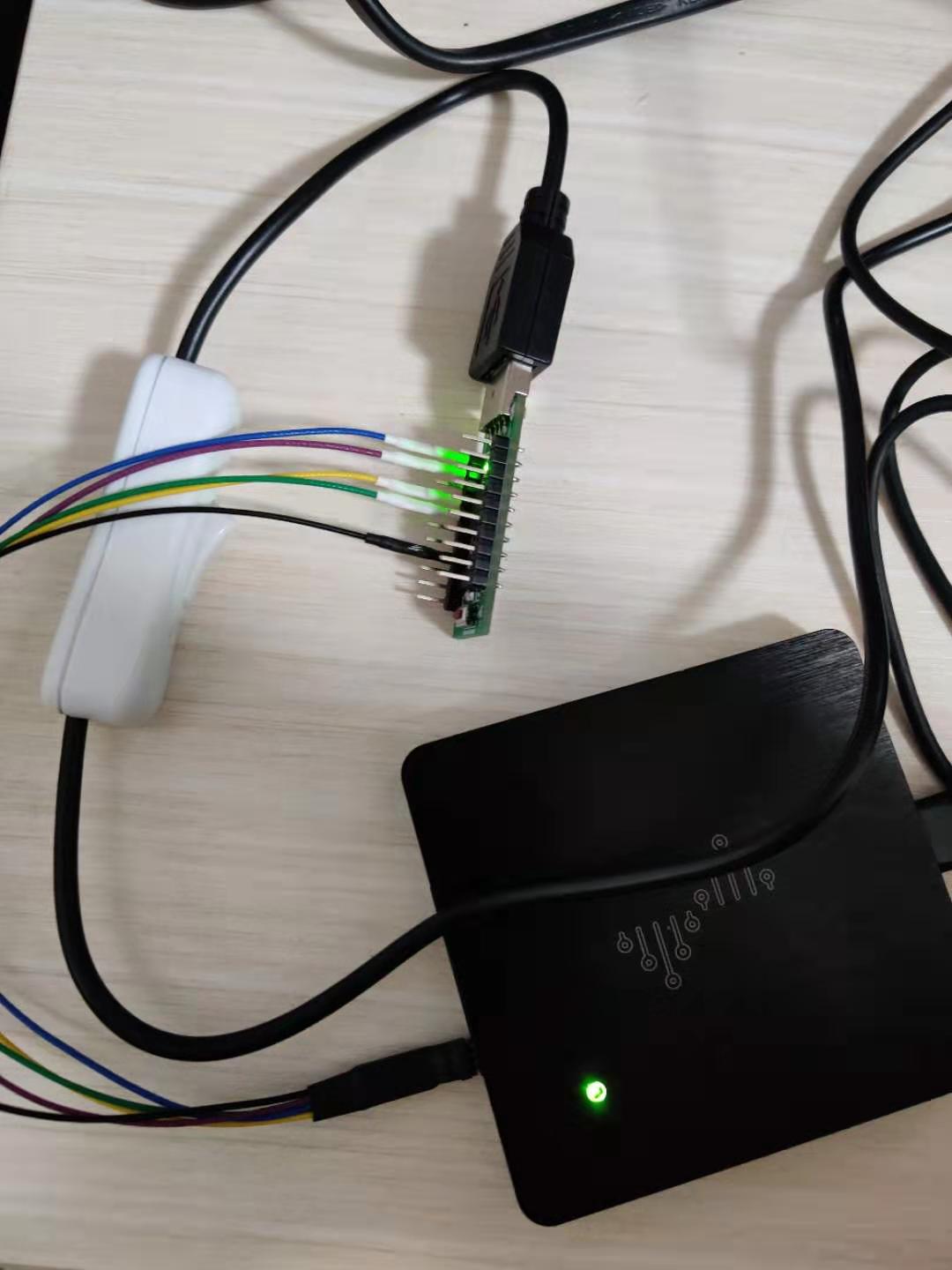

先晒一个调试组合,逻辑分析仪+CH558T最小系统板,随身携带不碍事儿~

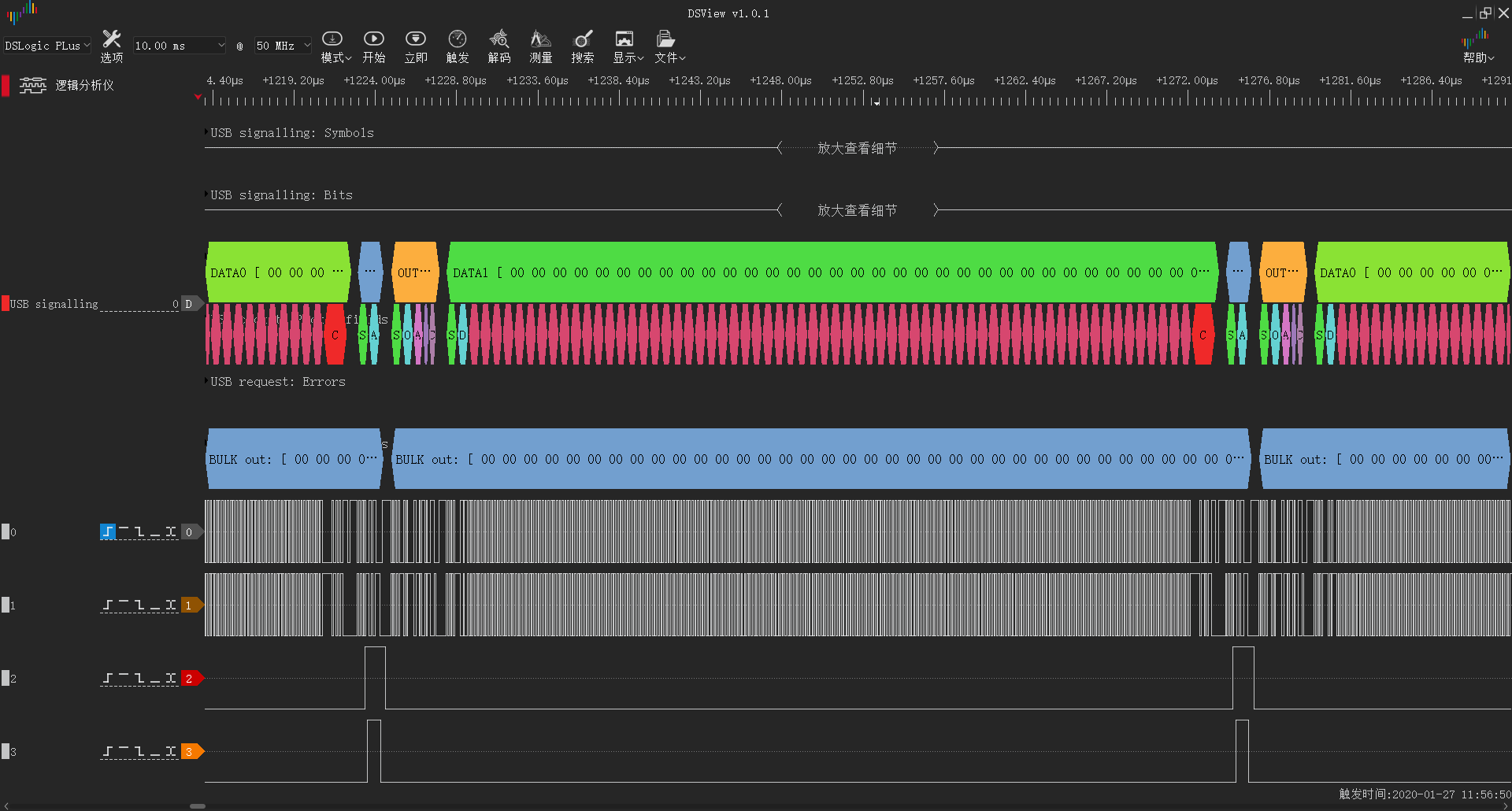

有一说一,对于USB协议的分析真的是需要专门的工具(特别是不带驱动的裸机开发),全速设备尚且可以拿普通的逻辑分析仪凑合一下,高速以上的设备还是需要更专业的协议分析仪,可以少走很多弯路(很多底层的错误是没办法在软件层面发现的)。
另外,CH55x芯片虽然性价比高,但是调试一直是个老大难问题,不仅没有专用的调试接口(基本靠GPIO,串口偶尔能用,ISD51和USB八字不合就不要想了),而且低端的CH551/2/4还有烧写次数的限制(200次,所以这也就是我买CH558的原因,能折腾),烧写还非常麻烦(我是基本靠USB,必须按着按键上电才行,通电时重启都不好使)。为此,我DIY了一根带开关的USB信号线(某宝有这玩意,但是快递已经基本停业了),勉强还能用吧。后面考虑一下用单片机做个简单的烧录器,通过按键时间长短决定是否进入bootloader。

下面分享一下代码。由于实现了比较完整的协议栈(虽然没有Class,不过Request基本都实现了),所以代码体积略大,不过编译后也不到2K。
代码经过官方工具USB3CV的验证(Test All Pass),所以大概率不会有很大问题,就当献丑了。
源程序是在Keil编译的,后面有时间再尝试一下SDCC。头文件CH558.H需要自备。

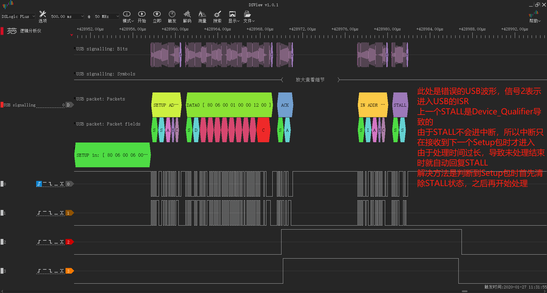

            case UIS_TOKEN_SETUP:
                // Avoid STALL because of slow Setup Packet handling
                UEP0_CTRL = UEP0_CTRL & ~MASK_UEP_T_RES | UEP_T_RES_NAK;
                setup.req = SetupPacket->bRequestType & 0x80 | SetupPacket->bRequest;

接下来说一说一个很坑的点:UIS_TRANSFER和U_IS_NAK。
在datasheet中,只提到了UIS_TRANSFER表示传输完成,而U_IS_NAK表示接收到NAK。但是,众所周知,Host并不会发送NAK,所以这里应该是用设备发送NAK更为准确?另外,这个传输完成到底是什么意思?NAK和STALL算传输完成吗?无响应呢?
带着这些问题,我测试了一下各种搭配,结果令人震惊(夸张了哈):
  • 先说U_IS_NAK,很明显是在发送NAK的时候会置1,这倒没啥好惊讶的。当然,要实现这个功能,就应该事先置bUIE_DEV_NAK为1。
  • 比较令人困惑的是UIS_TRANSFER。在bUIE_DEV_NAK为0时,只有接收/发送ACK的时候置1,NAK和STALL没有反应(没有测试无响应,猜测和STALL一致);但是当bUIE_DEV_NAK为1时,如果接收/发送NAK,UIS_TRANSFER也会置1(STALL仍然没反应)。这不得不说是比较有趣的行为。
  • 另外,在bUIE_DEV_NAK为1,且对应端点的bUEP_AUTO_TOG为1时,如果使用设备的接收功能(对应Bulk OUT)会出现奇怪的bug,表现是U_IS_NAK没有正确设置,且自动切换TOG的功能错误(反应就是U_TOG_OK的值错误),如下图所示。但是,只要上述两个flag的任意一个为0(不使能NAK中断,或是手动切换TOG),则功能又恢复正常。而且,这个bug并不影响Bulk IN,或是没有发送NAK的情形。这一点也是令人困惑。
鉴于以上原因,在使用CH558的USB功能时,我建议:
  1. 不要使用U_IS_NAK,也就是置bUIE_DEV_NAK为0。一般来说,对于NAK我们也不需要进行特殊的操作,而是让它重新传输一次就行了。
  2. 在不打开bUIE_DEV_NAK的时候,自动切换TOG还是好用的,当然手动切换也并不麻烦,只需要异或一下TOG就好了。
  3. 由于STALL信号不触发中断,因此对于Control Transfer而言,不能在Token为OUT(Host到Device方向)的时候设置Device为回复STALL,否则无法正确接收到下一个Setup包。正确的选择是,在需要表明Request Error的情况下,对于Control Read应当在Data Stage阶段回复STALL,而对于Control Write则只能在Status Stage阶段回复STALL。也就是说,只能令UEP0_CTRL = UEP_R_RES_ACK | UEP_T_RES_STALL,而不能同时使用UEP_R_RES_STALL。
  4. 另外,在UEP0_CTRL的STALL设置优先级高于bUC_INT_BUSY发出的NAK,也就是说即使bUC_INT_BUSY为1,在ISR中仍然会优先发送STALL信号。由于STALL信号仅需发送一个周期(下一个周期应当恢复到Setup包),而Setup包本身的处理逻辑又十分复杂,在发送STALL表明Request Error之后(典型例子是全速设备的Device_Qualifier),如果接收到Setup包(对于SETUP Token正确回复ACK)并且按原有路径在ISR中处理Setup包,则会因为当前Setup包的处理时间过长,从而对于当前的Request错误地回复STALL(也就是说在ISR中已经经历了Setup和Data两个Stage),造成逻辑错误。对此,解决方案是在接收到Setup包时第一步先将UEP0_CTRL的STALL去掉(见case UIS_TOKEN_SETUP下一行),之后正常处理便是(bUC_INT_BUSY在此时会正确地回复NAK)。

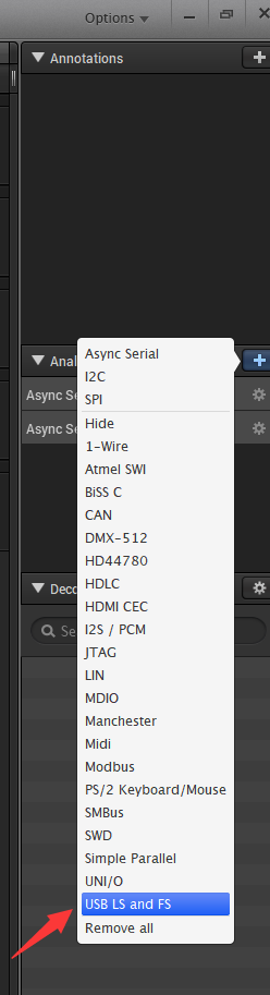

USB1.1? USB2.0 淘宝那种逻辑分析仪好像很多都分析不了
#11 2020-01-29 12:19:55
Re: CH558T USB功能实现+性能测试
淘宝山上的 Saleae16 可以分析 USB 1.1(USB 2.0 FullSpeed)
就是那种传输速率为12Mbps的协议.
楼主 #12 2020-01-29 15:05:47
USB 2.0是包括高速(High-speed 480 Mb/s)、全速(Full-speed 12 Mb/s)和低速(Low-speed 1.5 Mb/s)三种传输速度的,而USB 1.1只涵盖了后两种,也就是说后两种设备可以选择1.1和2.0两种标准予以实现。
要分析高速USB 2.0的话当然就不能这么搞了,首先要有足够的采样率,其次还要正确分析高速传输状态下的差分信号(±400 mV),没有相应PHY的话通常搞不来的。
