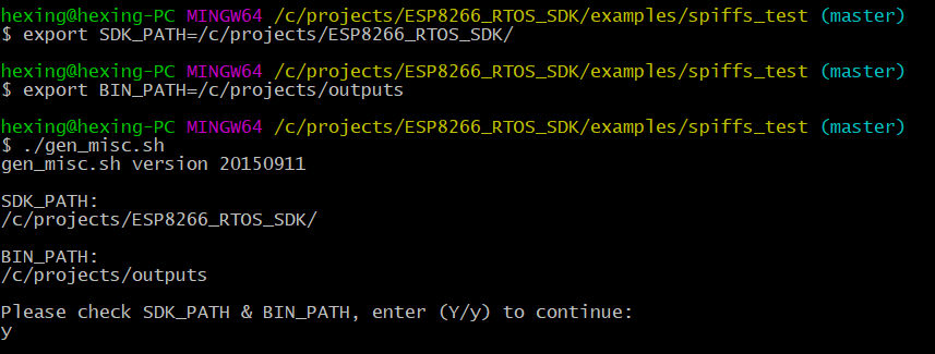

  4. 设置环境变量:
    在命令行手动设置:
export SDK_PATH=/c/projects/ESP8266_RTOS_SDK/
export BIN_PATH=/c/projects/outputs
也可以在Windows系统设置里面搞定。

楼主 #2 2018-03-08 17:45:30
Re: ESP8266 Windows 入坑记录
设置环境变量并运行。
