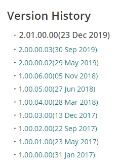

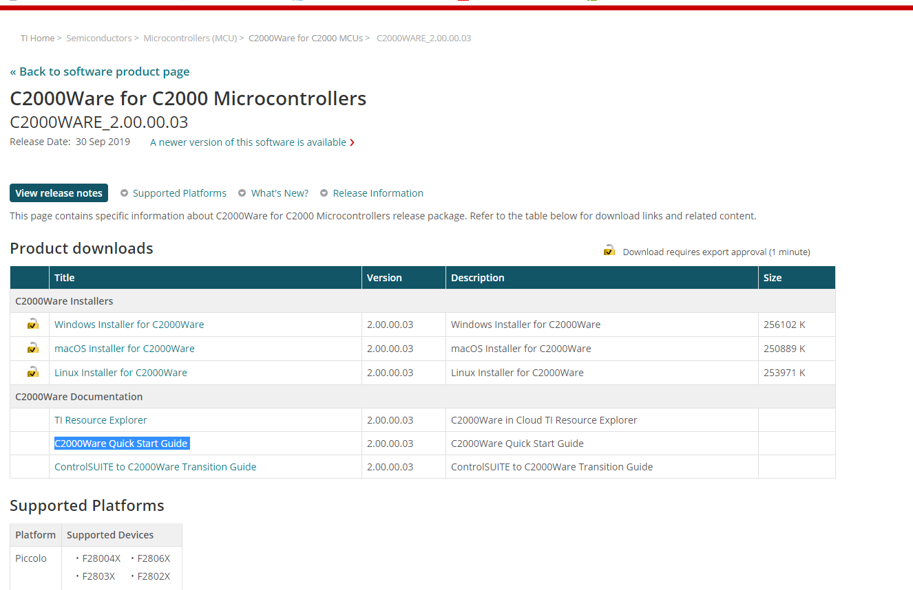

下一步就是下载官方配置文件,TI官方给CCS提供了官方函数库,需要独自下载。旧版本函数库为软件controlSUITE,此函数库与CCS Release8.3.1版本不适用,编译出BUG。新版本函数库支持软件为C2000WARE,此函数库有坑。
首先C2000WARE下载页面http://www.ti.com.cn/tool/cn/C2000WARE/。
点击获得软件。进入后下拉找到软件版本。
C2000VersionHistory

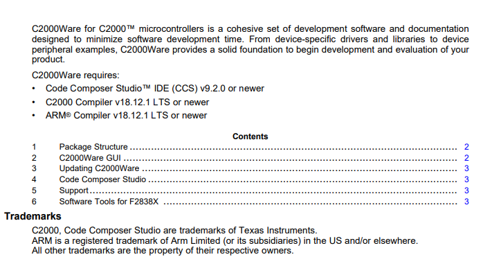

坑在这里,不论选择哪个软件版本,该版本的C2000Ware Quick Start Guide里都对使用平台要求为(CCS)v9.2.0。
startguide
require
但是我觉得controlSUITE不支持CCSV8,C2000WARE没道理不支持CCSV8。应该是官网不论哪个版本C2000Ware Quick Start Guide用的都是最新版本的。所以下了1.00.05.00(27 Jun 2018)版本,(后来试了1.00.06.00版本,但是它的USB CDC支持库仅支持CCSV9)。
选择windows平台,(需要注册账号)用途为Civil,接受许可协议。
usefor。
然后虽然Submit是灰色的,但是点了就可以进入下载。
下载安装到CCS同目录,在下图文件夹中找到此版本c2000Ware_quickstart_guide.pdf,其支持版本CCSV8

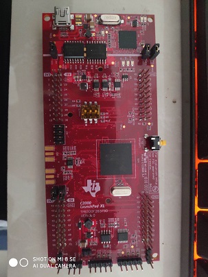

下图为老师给的开发板,C2000 LaunchPad XL,板载XDS100V2调试器。
IMG_20200126_163826

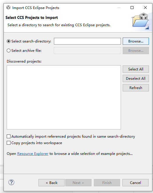

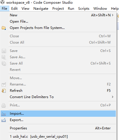

接下来,从C2000WARE中导出示例工程到CCSV8中

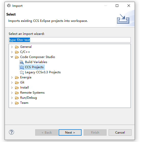

启动CCSV8,选择file,Import。
chooseImport
next
chooseccs
next

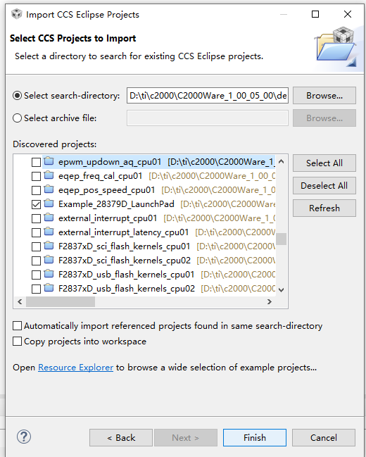

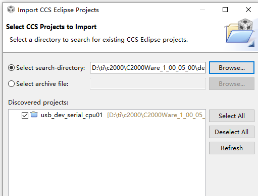

选择搜索路径,如果是压缩包文件的话选择压缩包文件。
choosedir
我的路径为D:\ti\c2000\C2000Ware_1_00_05_00\device_support\f2837xd\examples
选择好路径,确认后,软件自动搜索路径下工程文件。
然后选择需要的例程,点击finsih自动导入
chooseexa

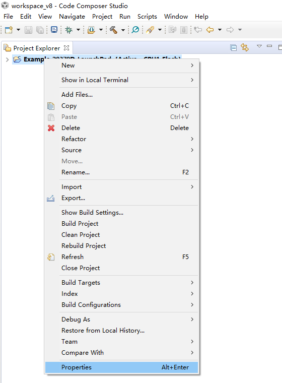

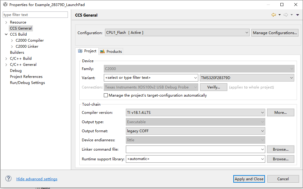

左键选中工程,右键单击选择Properties
chooseepro

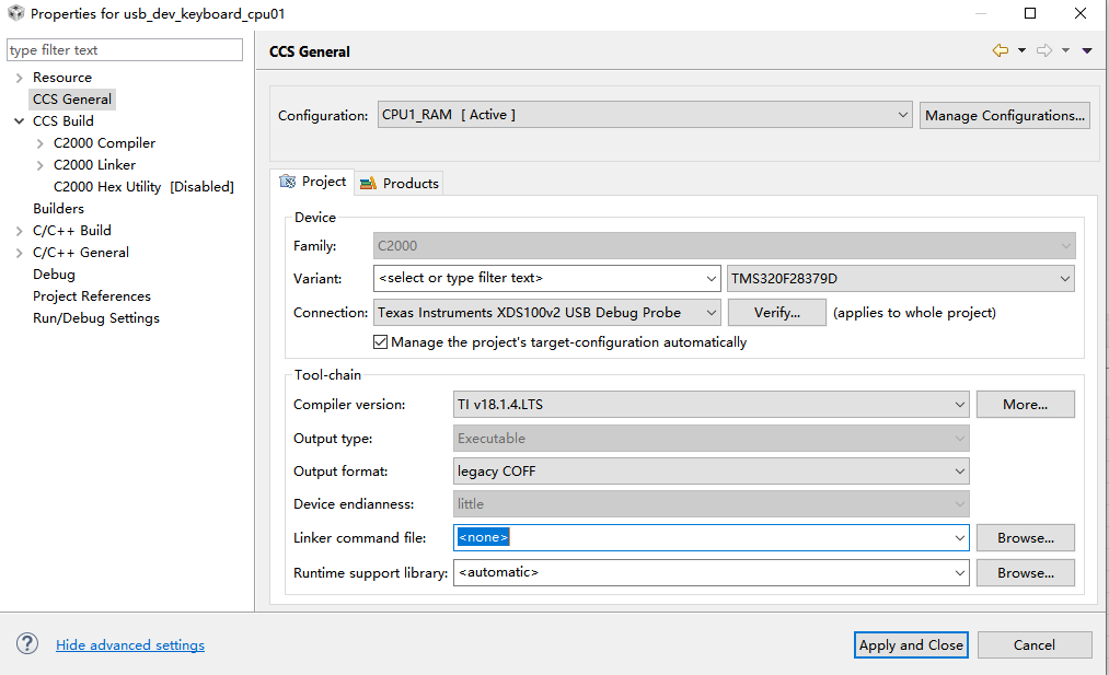

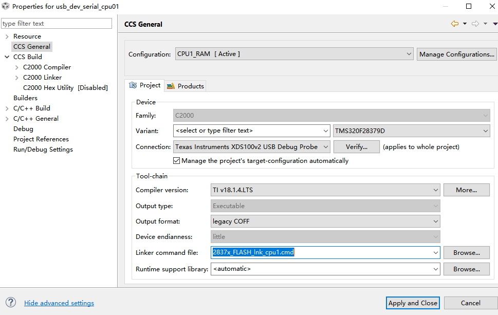

选择CCS General 设置如下
chooseccsgen
点击apply and close 退出。

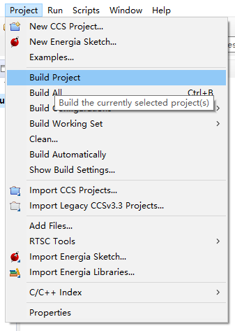

然后选中工程,build。
chooseebupro
编译结果。

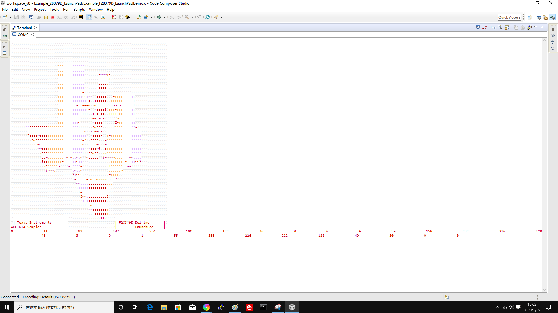

如果有找不到make命令的错误,原因应该是函数库版本,CCS版本,以及编译器版本没有选择正确。
然后查看工程代码,启动后两个LED灯珠应该这样闪烁,串口115200波特率8-N-1还会收到一些信息(板载调试器芯片自带USB转串口)。
// FILE:	Example_F28379D_LaunchPadDemo.c
// TITLE:	F28379D LaunchPad Out of Box Demo
// DESCRIPTION:
//! \addtogroup cpu01_example_list
//! <h1>Out of Box Demo (LaunchPadDemo)</h1>
//!  This program is the demo program that comes pre-loaded on the F28379D
//!  LaunchPad development kit.  The program starts by flashing the two user
//!  LEDs. After a few seconds the LEDs stop flashing and the device starts
//!  sampling ADCIN14 once a second.  If the sample is greater than midscale
//!  the red LED on the board is lit, while if it is lower a blue LED is lit.
//!  Sample data is also display in a serial terminal via the boards back
//!  channel UART.  You may view this data by configuring a serial terminal
//!  to the correct COM port at 115200 Baud 8-N-1.

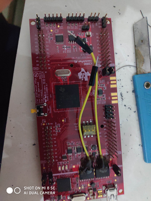

奈何本人连接板子的数据线被隔壁宅男借走了。明天要回来继续调试。

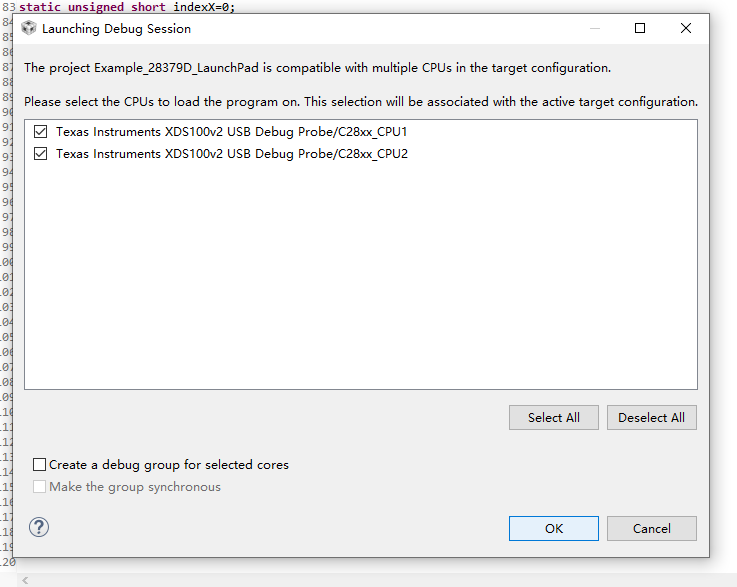

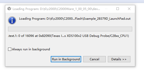

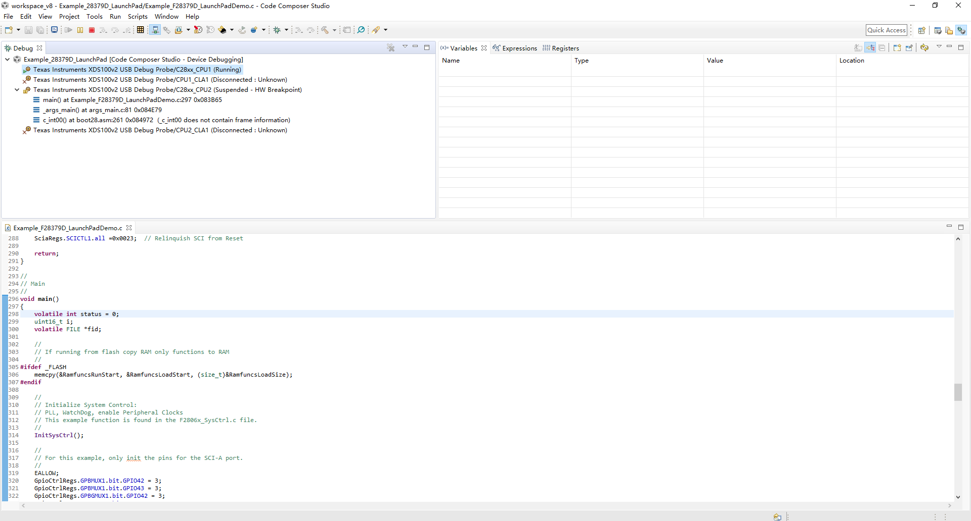

线还回来了,来烧录试一下。
debug
debugch
等待刷写完毕
debuglo
界面全览

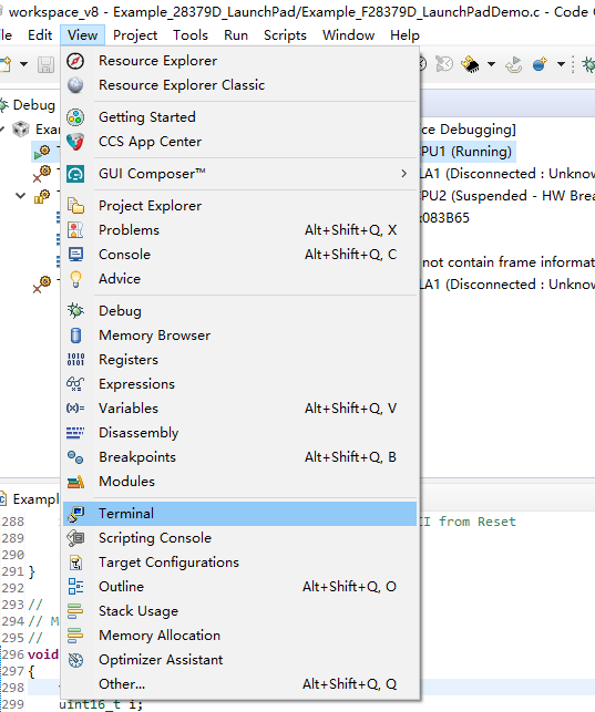

打开CCS自带的串口助手
opente
配置串口助手参数
openate
setcom
点击执行
start
输出结果
output
没看懂这个是啥画。。。
原来是TI的LOGO
ti

下一步试试TI USB虚拟串口的例程。
chusbser
build一下,输出结果
**** Clean-only build of configuration CPU1_RAM for project usb_dev_keyboard_cpu01 ****
"D:\\ti\\ccsv8\\utils\\bin\\gmake" -k clean
DEL /F  "usb_dev_keyboard_cpu01.hex"  "usb_dev_keyboard_cpu01.out"
DEL /F "F2837xD_CodeStartBranch.obj" "F2837xD_CpuTimers.obj" "F2837xD_DefaultISR.obj" "F2837xD_GlobalVariableDefs.obj" "F2837xD_Gpio.obj" "F2837xD_PieCtrl.obj" "F2837xD_PieVect.obj" "F2837xD_SysCtrl.obj" "F2837xD_usDelay.obj" "interrupt.obj" "sysctl.obj" "systick.obj" "uart.obj" "uartstdio.obj" "usb.obj" "usb_dev_keyboard.obj" "usb_hal.obj" "usb_keyb_structs.obj"
DEL /F "F2837xD_CpuTimers.d" "F2837xD_DefaultISR.d" "F2837xD_GlobalVariableDefs.d" "F2837xD_Gpio.d" "F2837xD_PieCtrl.d" "F2837xD_PieVect.d" "F2837xD_SysCtrl.d" "interrupt.d" "sysctl.d" "systick.d" "uart.d" "uartstdio.d" "usb.d" "usb_dev_keyboard.d" "usb_hal.d" "usb_keyb_structs.d"
DEL /F "F2837xD_CodeStartBranch.d" "F2837xD_usDelay.d"
找不到 D:\ti\c2000\C2000Ware_1_00_05_00\device_support\f2837xd\examples\cpu1\usb_dev_keyboard\cpu01\ccs\CPU1_RAM\usb_dev_keyboard_cpu01.hex
找不到 D:\ti\c2000\C2000Ware_1_00_05_00\device_support\f2837xd\examples\cpu1\usb_dev_keyboard\cpu01\ccs\CPU1_RAM\F2837xD_CodeStartBranch.obj
找不到 D:\ti\c2000\C2000Ware_1_00_05_00\device_support\f2837xd\examples\cpu1\usb_dev_keyboard\cpu01\ccs\CPU1_RAM\F2837xD_CpuTimers.d
找不到 D:\ti\c2000\C2000Ware_1_00_05_00\device_support\f2837xd\examples\cpu1\usb_dev_keyboard\cpu01\ccs\CPU1_RAM\F2837xD_CodeStartBranch.d

BEGIN memory range has already been specified找原因
https://blog.csdn.net/qq_36024066/article/details/89016320/
在按图设置General时,系统给工程分配了一个cmd文件,与工程自带cmd文件冲突
syscmd
取消掉系统给工程分配的cmd文件
decmd
apply and close 后再次编译。
编译结果

接下来本该试试USB虚拟串口的效果,但是,C2000 LaunchPad XL V2.0开发板的USB DP和DM引脚被调试串口占用,并没有单独的引脚引出,得飞线。
放假没带电烙铁回家。。。
放武汉了,,

待我潜逃去借个电烙铁
楼主 #9 2020-01-27 18:38:08
jcfcaonima
注册时间: 2019-12-17
已发帖子: 69
积分: 69
Re: TI C2000系列CCSV8基础环境配置
飞线完毕
fly

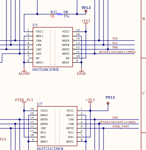

此为C2000 LaunchPad XL官方原理图
launchxl-f28379d_r2_0_sch.pdf
图为两个数字隔离器,其中,GPIO43 SCIARX(0>MCU)引脚对应USB DP;GPIO42 SCIATX(MCU>0)引脚对应USB DM
202002011
上次只是针对两引脚进行飞线,并物理搞断了U5的IND,想当然地以为GPIO43 SCIARX(0>MCU)的输入信号被截断,GPIO42 SCIATX(MCU>0)输出被隔离,这样的话两引脚就会不受串口信号的影响。但是USB的例程还是无法使用。
苦于没有万用表和示波器,进度耽搁了一天。
今天中午,我“潜逃”去隔壁修电动车的大爷家借了个万用表(从武汉回家已经17天了,没有异常)。经测量,虽然两引脚与输入输出信号之间存在隔离,但是其电平状态仍然受数字隔离器的影响,依然有电压存在。所以这次物理搞断了U5的OUTD和U7的INB。
load一下USB虚拟键盘的例程(当然这个例程是被我修改后的),插入,设备正常识别。
