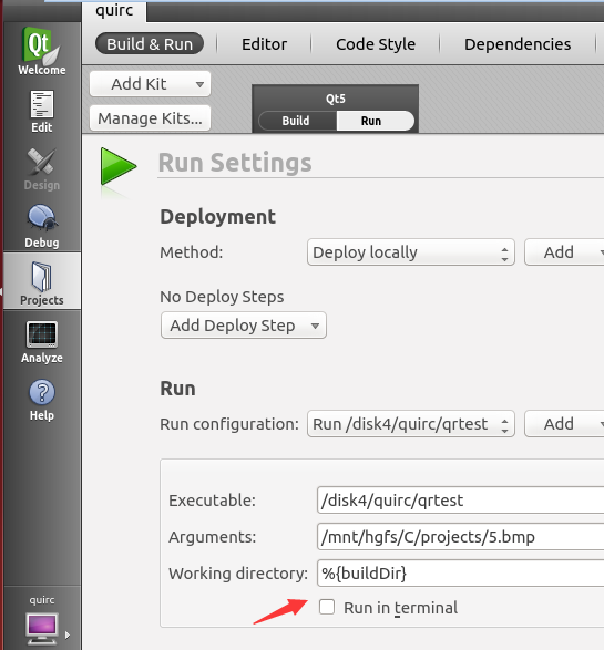

1.问题描述
  我在qt中写了一个程序,在v3s中读取gps数据并对其进行处理。我在qt上已经搭建好了交叉编译环境以及目标板配置。并且之前测试了几个小程序,都可以点击运行并且在qt的输出栏中查看程序输出。
  但是这个程序有所区别,我在qt中执行会出现如下现象
  然后我用普通ssh软件登录进去之后,执行该程序,是这个结果是
现在发现问题是检测打开的文件是否是串口时发生错误。

#2 2018-03-20 20:46:54
已发帖子: 9,442
Re: 求助!同一程序,使用不同终端软件去执行结果不同。
我感觉在 Qt里面ssh服务器并没有启动虚拟tty引起,
纯属根据这个网贴猜测: what-is-pseudo-tty-allocation-ssh-and-github

#4 2018-03-20 21:10:42
已发帖子: 9,442
然后找到 sshremoteprocessrunner.cpp
if (d->m_runInTerminal)
        d->m_process->requestTerminal(d->m_terminal);
    d->m_process->start();
确实这里有条件(m_runInTerminal)调用了 requestTerminal()

楼主 #6 2018-03-20 21:22:25
zhen8838
注册时间: 2018-01-19
已发帖子: 32
积分: 32
这里写这些吗?我写了感觉好像没有用
我发现我这个5.10版本好像没有run in terminal 这个选项,
难道是要设置什么参数吗。我测试别的代码还是没啥问题。。

#7 2018-03-20 21:29:08
已发帖子: 9,442
那应该界面上还有一个 Terminal 的参数可以设置才对

#10 2018-03-20 21:46:16
已发帖子: 9,442
zhen8838 说:
这个好像没看到。。
https://preview.ibb.co/dA6ypc/Deepin_Scrot_0544.png
根据上面帖子,远程调试是否启用终端貌似被硬编码了。
