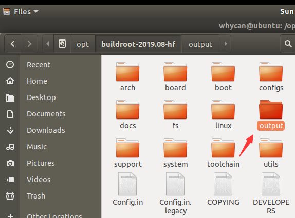

请问是需要先建 path-to-buildroot/output/host/usr/bin/fakeroot 目录,然后再cp -f?
操作了以后怎么还是报这样的错,请帮忙看看怎么解决,多谢!
fakeroot, while creating message channels: Function not implemented
This may be due to a lack of SYSV IPC support.
fakeroot: error while starting the `faked' daemon.
kill: usage: kill [-s sigspec | -n signum | -sigspec] pid | jobspec ... or kill -l [sigspec]
#5 2020-02-09 15:58:17
已发帖子: 9,487
Re: [解决]Win10 WSL系统下编译buildroot报错不支持SYSV IPC,导致fakeroot无法正常工作
我觉得应该是先make, 到最后打包的时候出现错误, 再执行 cp -f /usr/bin/fakeroot-tcp buildroot-2019.09/output/host/usr/bin/fakeroot

现在是卡在编译rootfs通不过,就到不了打包那一步
请问这个目录从哪来?buildroot-2019.09/output/host/usr/bin/fakeroot

没有 ../output/host/usr/bin/fakeroot路径
请问你编译的是什么文件系统,../output/host/usr/bin/fakeroot目录在什么情况下产生?谢谢
编译通过了,多谢站长
