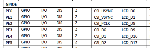

哪款芯片能同时接摄像头和LCD?
我想做个能实时采集视频并显示的东西,全志有什么芯片合适?最好是像F1C100s这样集成DRAM的。F1C100s的CSI和LCD复用了一些引脚,没法同时使用。

已发帖子: 9,442
Re: 哪款芯片能同时接摄像头和LCD?
BGA的S3可以:   https://whycan.cn/t_2227.html

F1C100s也可以csi摄像头+RGB666输出的啊,看到过的

F1C100S接口不冲突,低两位才和摄像头共用引脚,不像v3s

从datasheet上看这几位都是和CSI冲突的,LCD的这几位实际用不到吗?

https://whycan.cn/files/members/1163/Screen-Shot-2019-03-12-at-08_57_54.png
这些是RGB的低两位,显示屏这些位接地就行了。
微微凉正解!RGB666的接法,低两位也还可以并接到高两位。

看下 荔枝派 nano 的原理图.pdf
LCD用了 RGB666 模式, 没有用 PE0 - PE5, 可以留给 CSI-DVP 摄像头用。

懂了,谢谢各位!不用很高级的屏幕,RGB666够了。

已发帖子: 9,442
