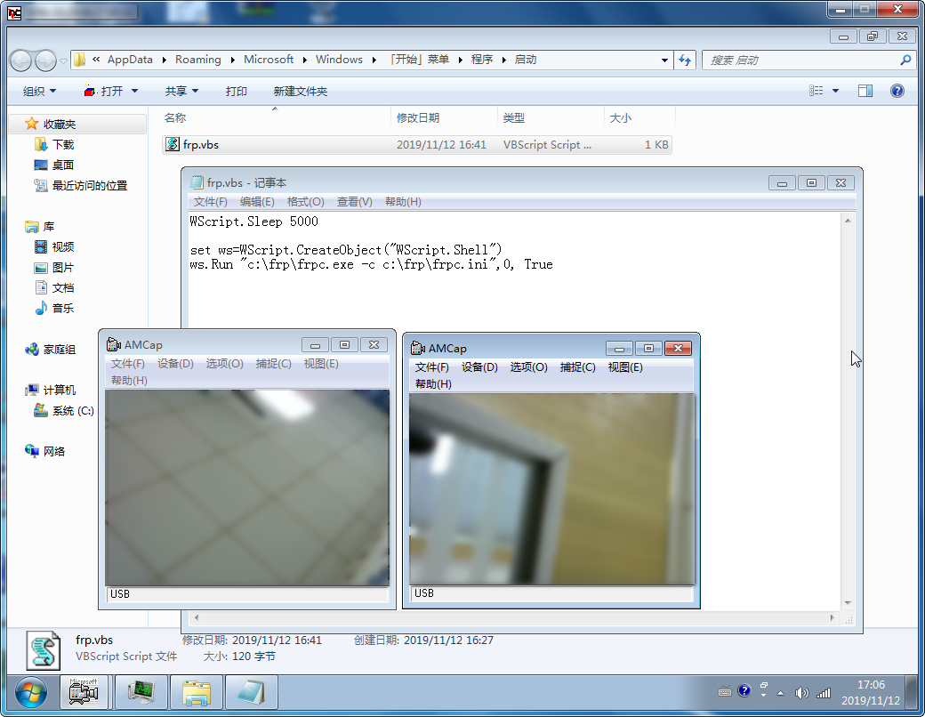

因为一楼那个开机脚本, 今天调了很久, 有一台电脑上面偶尔可以启动 frp, 大部分时间是不会启动。
跟踪才发现原来网络未就绪的时候 frp 会出错退出, 所以要给点延时就好了:
WScript.Sleep 5000
set ws=WScript.CreateObject("WScript.Shell")
ws.Run "c:\frp\frpc.exe -c c:\frp\frpc.ini",0, True

总算找到传图的菜单了。

谢谢分享,启动脚本改一下就更优秀了:
Do While True
	WScript.Sleep 5000
	ws.Run "c:\frp\frpc.exe -c c:\frp\frpc.ini", 0, 1
Loop
这样就可以保证一定能启动了, 如果运行 frpc.exe 失败, 那么5秒再重新启动一次,
frpc.exe 异常挂掉,也可以保证重启。
