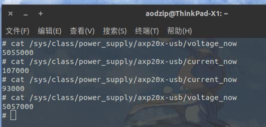

make linux-menuconfig中和AXP209、AXP20X相关的宏的CONFIG都打开就好
读一下USB的电压和电流

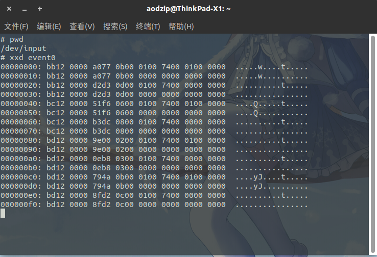

本帖子中对NMI Controller的dtsi修改有误,需要参考 https://whycan.cn/p_34557.html 中对NMI控制器驱动进行patch和dtsi修改
修改后按下AXP209的电源按钮时,Linux正确触发event
