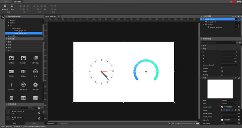

决定用AWTK了,9楼还有模拟器,不错
#14 2020-02-21 11:01:26
Re: 准备用F1C00s做个项目,GUI选什么好呢?
dgtg 说:
决定用AWTK了,9楼还有模拟器,不错
那个是设计器吧,当然模拟器也有,这个bbs我就见过不少了。

个人感觉如果要做好UI的话设计器有点鸡肋,一些比较高级的动画实现不了,不过如果只是想快速实现UI的话还是不错的 有点像易语言和其他专业的语言的区别

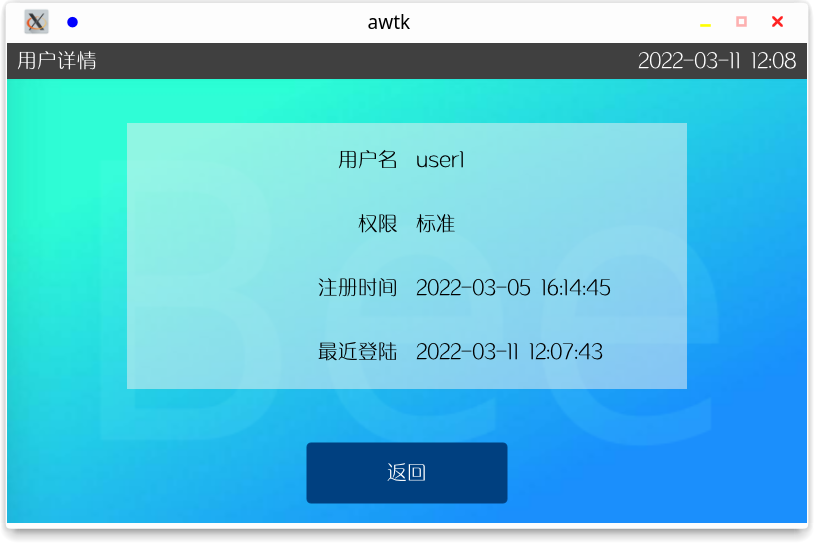

列举下AWTK界面描述文件的例子:
<window anim_hint="htranslate" tr_text="User Detail" v-model="user" >
	<group_box x="c" y="10%" w="70%" h="60%" children_layout="default(r=4,c=2,m=10,s=10)">
		<label style="right" tr_text="User Name" />
		<label style="left" v-data:text="{name}" />
		<label style="right" tr_text="Privilege" />
		<label style="left" v-data:text="{is_admin ? tr('Administrator') : tr('Standard')}" />
		<label style="right" tr_text="Registered Time" />
		<label style="left" v-data:text="{registered_time, converter=datetime_str}" />
		<label style="right" tr_text="Last Login" />
		<label style="left" v-data:text="{last_login_time, converter=datetime_str}" />
	</group_box>
	<button x="center" y="bottom:20" w="200" h="60" tr_text="Back" v-on:click="{nothing, CloseWindow=true}" />
</window>
显示效果是这样的:
有界面/样式描述文件的话写界面要简单快捷很多。
