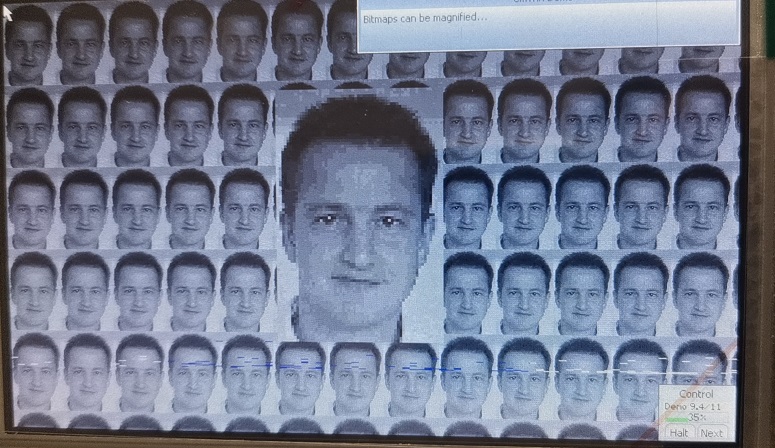

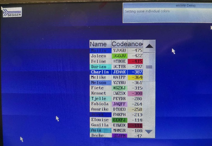

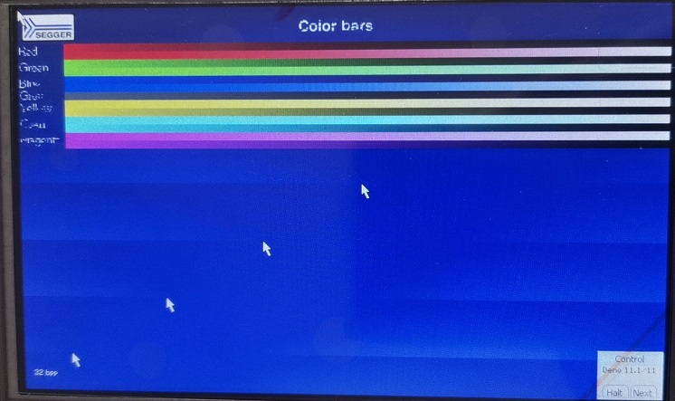

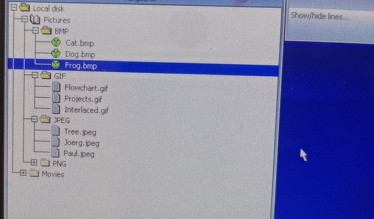

荔枝派nano上移植了EMWIN5.30,IAR调试,源码完全共享!抛砖引玉,期待大家填坑。
在家抗疫,闲来无事时拿出吃灰的NANO板打发时间,经过几天挖坑填坑,终于有所收获。
单位要复工了,后面空闲时间恐怕不多,把源码放出来大家一起完善。
https://whycan.cn/t_1368.html 的kaokao源码基础上改动了以下几点:
1、移植了EMWIN5.30,可以跑大部分DEMO。有一些不能跑,应该和内存管理有关吧。
2、加上了串口中断接收
3、标定了定时器中断的时间,现在是1000Hz tick。
4、其他一些改动一时不记得了。
源码可以直接用IAR7.8编译调试,跑在DDR中。
F1C100s_IAR_V7_20180705.rar

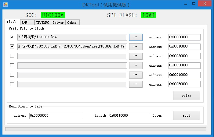

修改了一个可用的BOOTLOADER,用如下图设置烧入NANO板即可体验,也可以用顶楼工程正常调试。
windows下调试裸机的最后一个障碍也攻克了!
这个启动文件自动装载SPI中0x10000地址处的0x100000长度的数据进DDR里,然后跳转到0x80000000去执行。如果自己编了其他裸机程序也可以烧入这个地址试试运行。
bin程序在这里,可以试试看,我的是5‘屏800*480
bin文件.rar

多谢大佬使用DKTool
