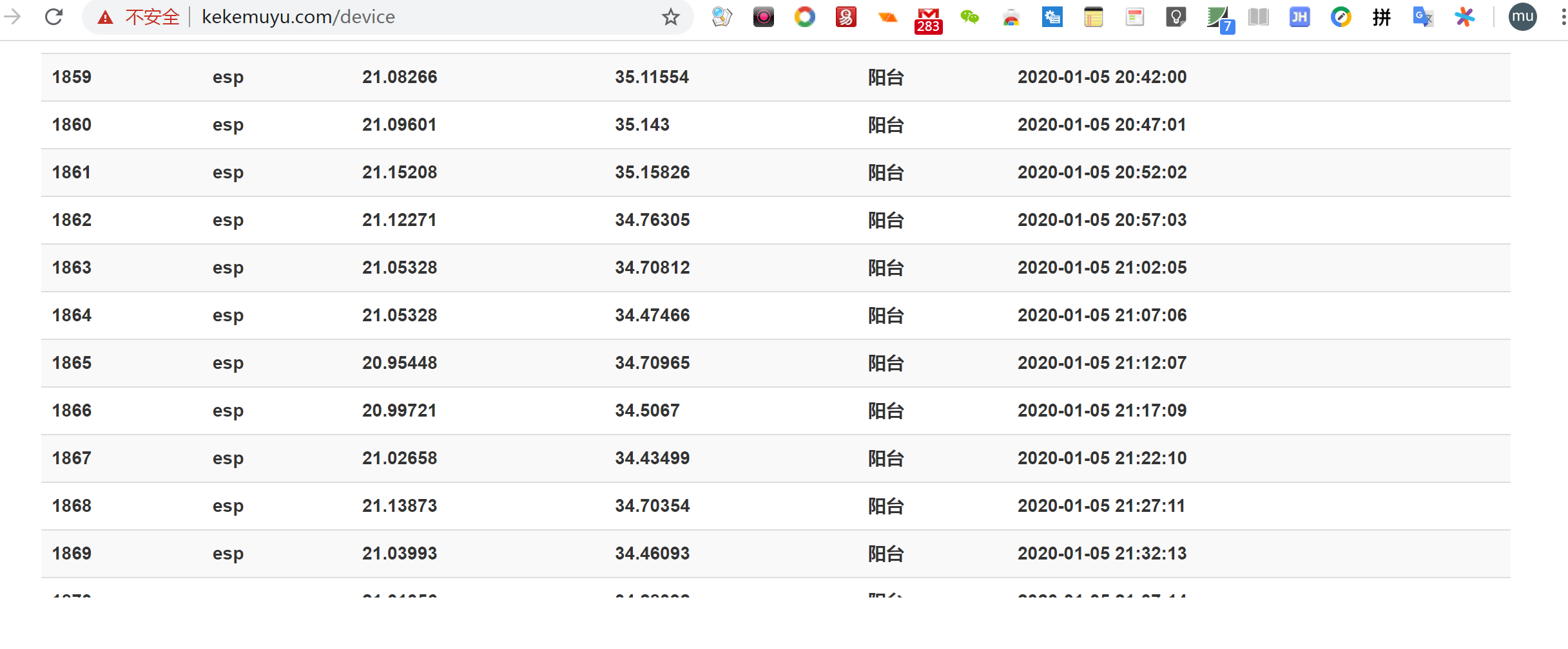

闲置的阿里云终于用上了,esp32加sht30每隔5分上传一个数据
esp32加sht30做了个低功耗温湿度传感器,每隔5分采集温湿度连接服务器上传数据然后进入deepsleep,300mah锂电池供电,大概计算了一下续航,5分钟有3s在工作,有效工作时间是1/100,工作电流按100ma计算(实际没这么大),300/100/(24×(1/100)),大概能运行12天。实际运行时间还得等待实测效果,大家可以登录https://kekemuyu.com/device查看每天运行情况。

是 wifi 吗?
3秒就可以连上并且把数据发送出去吗?

是的,只要第一次连接上之后,以后再连接是时间很短的,估计是esp32自身库的机制。

哟, 这个不错, 休眠才行吧, 重启能不能达到这个速度?

重启应该慢一些,但也就4秒左右。我的真正连接应该在1s以内,因为程序唤醒后有延时2s

感觉这个温度传感器精确度一般啊 半夜和中午的温差2度

室内,差不多就是这温度
