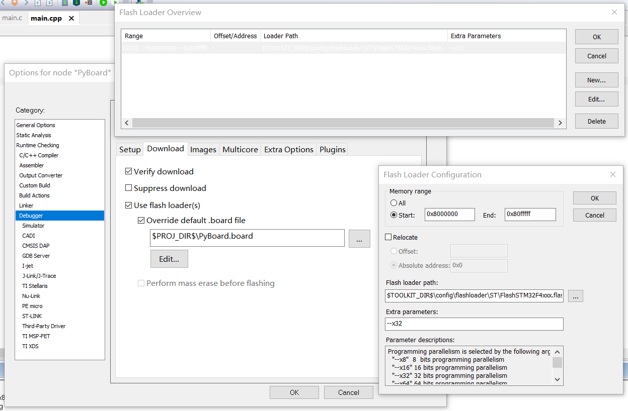

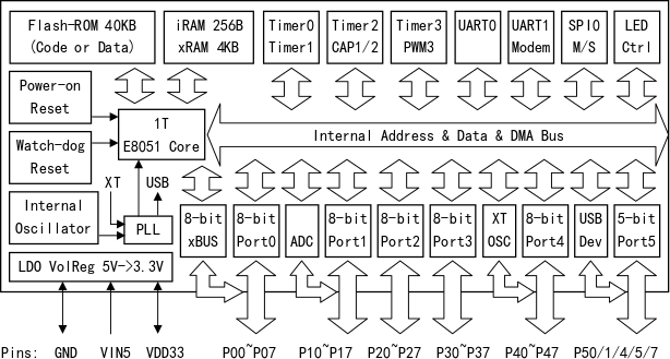

晒一下CH558跑的CMSIS-DAP v2调试器,下载速度可以达到70KB/s(Flash)和300KB/s(SRAM)
最近一段时间在鼓捣CMSIS-DAP在CH558的移植。现在终于搞定SWD部分了,分享一下结果。
对于CMSIS-DAP,ARM官方的代码是针对32位环境优化的,对于51这种8位单片机就会导致效率很低。因此,我重写了CMSIS-DAP代码(核心部分的代码基本都是汇编写的),将其移植到CH558上,并且使用SPI进行优化(同时依然可以使用GPIO模拟引脚)。

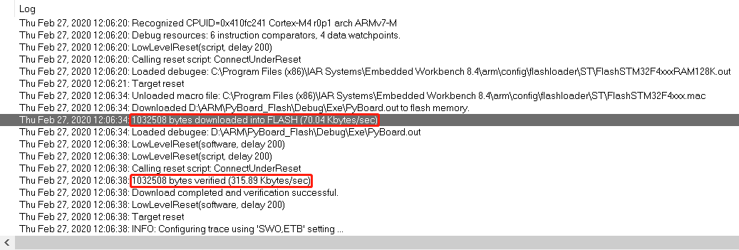

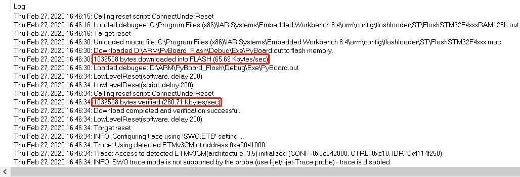

下图是我在STM32F407上的测试结果,使用IAR下载程序(顺便一提,为了提升下载速度,我将Flash的并行编程宽度改成了32位)。
上图是Flash的测试结果,下载速度70KB/s,验证速度315KB/s。
上图是SRAM的测试结果,下载速度305KB/s。
可以看到,即使是CH558这种级别的单片机也可以跑到很高的速度,完全可以满足使用要求。实际上,我的代码大小仅为3.69KB,继续添加功能的空间还是充足的,目测把CMSIS-DAP的所有功能都做上去不成问题,甚至可以考虑做个兼容V1和V2的版本(使用Vendor Command切换版本,兼容一些不支持V2的软件)。

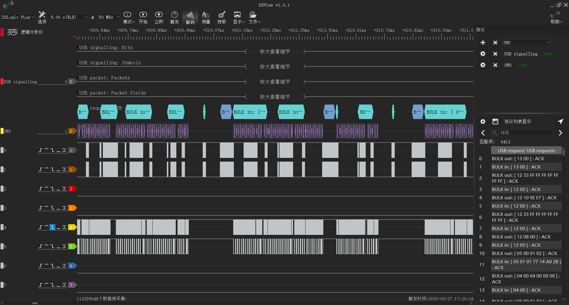

楼主 #5 2020-02-27 17:26:28
metro
注册时间: 2019-03-09
已发帖子: 445
积分: 489
Re: 晒一下CH558跑的CMSIS-DAP v2调试器,下载速度可以达到70KB/s(Flash)和300KB/s(SRAM)
下图是SRAM下载过程中使用逻辑分析仪抓的波形图,是基于GPIO模拟的结果。可以看到,SWD的带宽尚未跑满(大概用了3/4左右),因此乐观估计移植到CH552上的速度损失可以接受(前提是使用SPI跑到8MHz,此时和CH558使用GPIO模拟的理论速度相当)。

Flash的并行编程宽度,咋设置
楼主 #12 2020-02-27 18:57:51
metro
注册时间: 2019-03-09
已发帖子: 445
积分: 489
ljbfly 说:
Flash的并行编程宽度,咋设置
IAR的在这里,Keil的我没看。具体可以设置的位数和电压有关,最好参考一下Reference Manual,STM32F407在3.3V下最多可以设为32位。

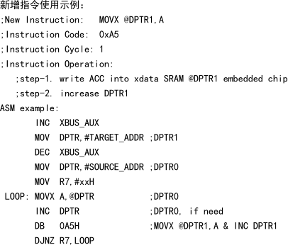

接下来说说优化思路。
首先还是得从CH558的架构说起(CH552等基本同理)。由于51的RAM有限(最大256Bytes),所以USB只能从XRAM读写数据,而众所周知51对XRAM的访问比较麻烦,只能通过DPTR寄存器进行,因此虽然访问速度很快(movx相关的指令都是单周期),但是寻址很麻烦。另外,涉及到数据搬移的部分也会消耗一定时间。
为了解决这个问题,CH55x系列单片机都支持双DPTR指针和自增指针。但是很遗憾,包括Keil(准确说是C51)和SDCC在内的编译器似乎都不支持CH55x上的这两个特性。因此,这部分代码需要按照实际执行的逻辑自己编写代码,这也是要用汇编进行优化的原因之一(另外的原因是可以在固定寄存器上传递跨函数的参数,类似于U-boot的gd指针)。
因此,结合CMSIS-DAP的特点,在我的代码里面,使用DPTR0存储Command指针,DPTR1存储Response指针。由于CH55x支持0xA5指令,这一指令等效于__asm__ ("movx a, @dptr1\ninc dptr1"),因此我们默认使用DPTR0指针。这样,我们就能使用一个周期的时间完成读取Command(通过movx a, @dptr)和写入Repsonse(通过.db 0xa5),读写效率得到了很大提高。
另外是数据搬移的问题。CMSIS-DAP可以通过设置DAP_PACKET_COUNT的方式来提升缓冲深度,可以通过提交多条指令的方式加速处理速度。如果不在这一部分进行优化,则会花费不少时间在USB DMA地址和DAP FIFO之间搬移数据。为此,我使用了一种看似麻烦的方式,就是设置USB DMA为单缓冲,并且每读一个包就切换到下一个FIFO地址(需要处理空满情况)。考虑到全速USB的Bulk最大包大小为64Bytes,这里我设置DAP_PACKET_COUNT为4,并且确保Command和Response的FIFO对齐到整256Bytes空间。这样一来,DMA的地址可以通过对低8位的部分每次累加64得到,并且在溢出时相当于循环FIFO。由于不涉及到数据搬移,因此USB中断处理流程大大加快,并且不会干扰DAP部分的执行。
顺带一提,在我测试时CH558的USB_DMA寄存器(只读,用于表示当前DMA的传输地址)似乎有问题(似乎CH552并没有这个寄存器),会在运行一段时间后出现未知的错误结果,原因不明。在我改用端点对应的UEPx_DMA寄存器之后,问题解决。

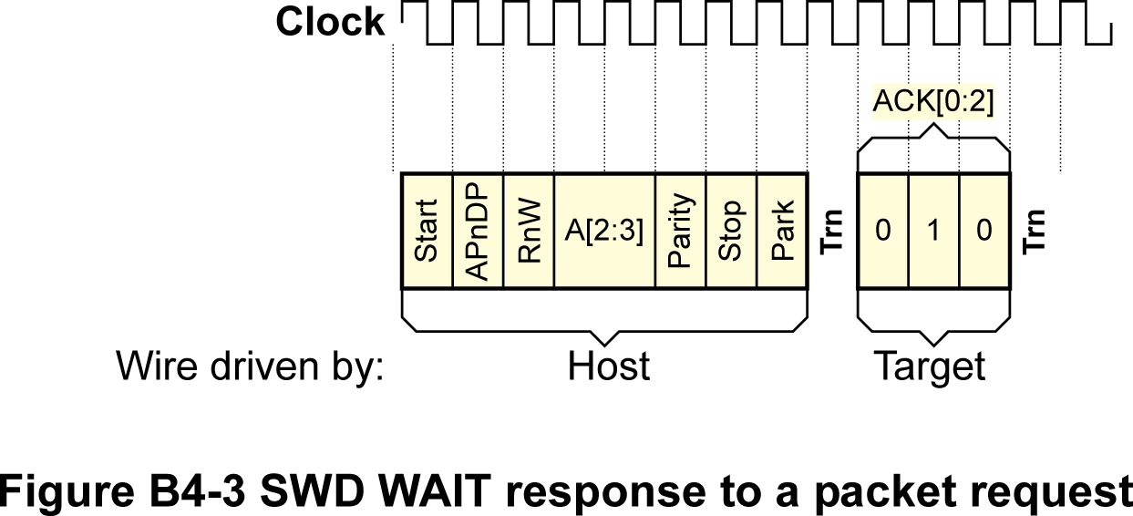

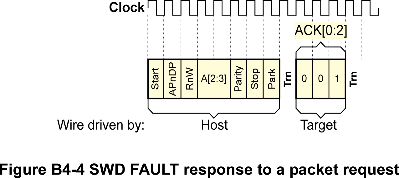

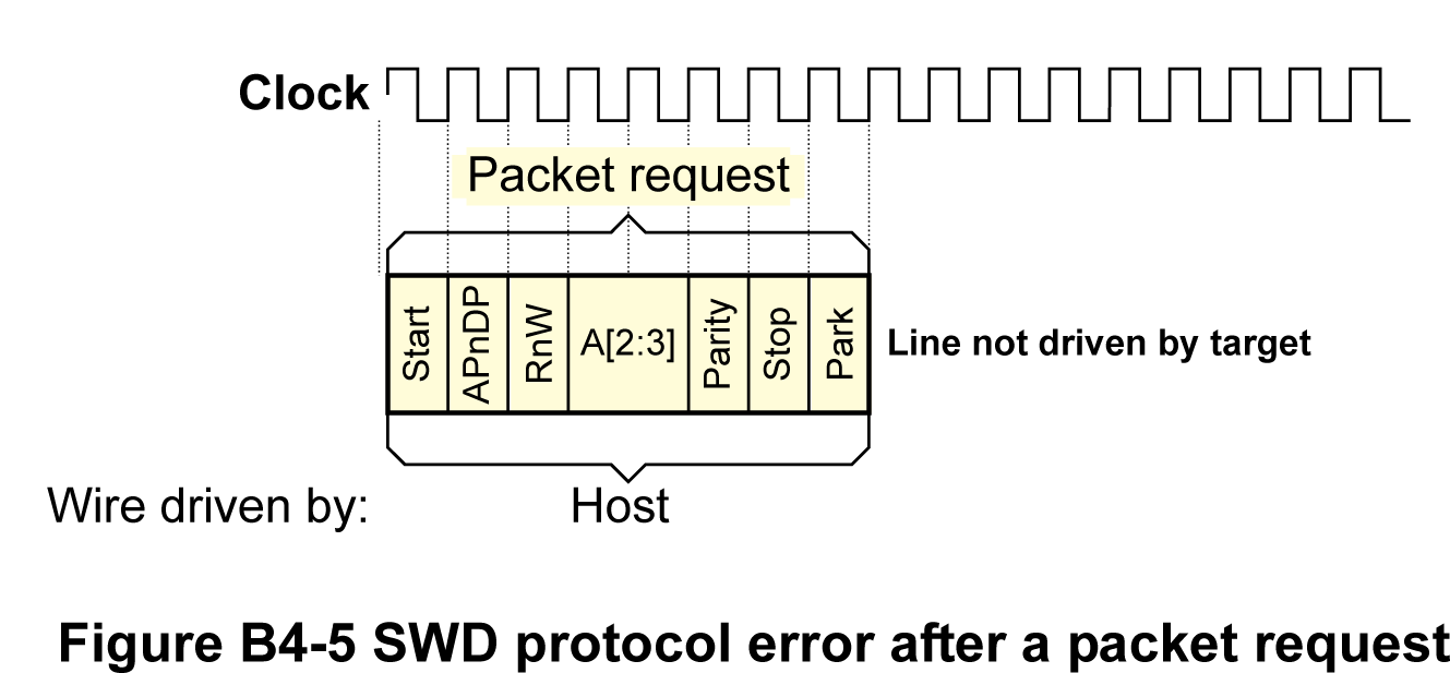

最后说一下SWD的时序问题以及优化方案吧。
众所周知,SWD是简单的两线协议,是ARM为Cortex-M单片机提出的优化方案。事实上,SWD的优势不仅是占用引脚少,而且传输的指令更加简单,相对而言提升了传输效率。
SWD的波形如下图所示。
可以看到,SWD协议每次传输的数据包的位宽是相对固定的。对于Successful/OK的情况,可以分为以下6个阶段(空闲状态是SWCLK输出高电平,SWDIO输出高电平):
  1. 传输8-bit的command。实际上,有效数据是4个bit,Start用于指示开始,Parity用来提供4个bit的奇偶校验,Stop用于指示结束,而Park用于将引脚拉高。
  2. 第一个Turnaround,调试器切换到输入态,SWDIO暂时维持高电平。Turnaround的长度为1到4个bit,可以通过DLCR寄存器修改。
  3. 设备返回3-bit的response。一般的状态包括OK,FAULT,WAIT和Protocol Error。
  4. 对于Write而言,第4步需要切换到输出态,因此需要第二个Turnaround;对于Read而言,第4步用于输入32-bit数据及1-bit校验位。
  5. 对于Write而言,第5步用于输出32-bit数据及1-bit校验位;对于Read而言,第5步需要切换到输出态,因此需要第二个Turnaround。
  6. 第6步用于输出IDLE(如果有),简单来说就是在SWDIO输出若干个周期的低电平(直到下一个高电平时才开始下一个传输)。
这里我们先不探讨各种技术细节,可以看到SWD中8-bit的command和32-bit的data是比较规整的,而其它则比较零散。由于CH55x的SPI只能支持按字节传输,因此也只能对这两个部分优化(但是占比可以达到(8+32)/(8+5+32+1)≈87%,还是比较多的)。
当然,上文中针对的是SWD部分。由于SWJ接口(SWD和JTAG的共用接口)规定,TCK和SWCLK同一引脚,TMS和SWDIO统一引脚,并且不能修改(协议切换的逻辑只能在这两个引脚上进行),因此对于CH55x这种只有一个SPI和一组复用引脚的情况,必然只能选择其中一个协议应用SPI优化。
当然,JTAG也可以应用SPI优化,但是涉及到IR/DR切换等问题会比较复杂,等以后做到了再分享吧。

#33 2020-08-08 05:24:47
waku
注册时间: 2020-02-29
metro 说:
https://whycan.cn/files/members/1510/TinyDAP-Timing.png
这款逻辑分析仪有好几个价位,你这款用的是基础版,还是高配版?多少钱入手的?
