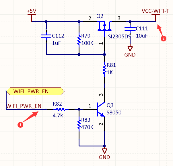

①接 3v3, ②输出5v
接着 ①接 GND, ②5分钟才到 0v
请教这是为什么?
C111里面存电啊,加个10k泄放电阻就好了。C112也太大了,0.1uF就够了。
MOS管栅极漏电流极小,当①接地时Q3关闭,C112积攒的电荷无处释放,只能通过R79慢慢放电,所以时间过长。另外可能在②处消耗电流很小,而MOS是多子导电,在消耗完电荷之后②才会达到0V,这也是原因之一。
至于解决方法,我觉得可以尝试在Q3的1和3之间并一个二极管,电流方向从3到1,这样在①接GND时电流可以通过①快速放电,同时不会影响①接3.3V时的结果。
C112=1uF,Cgs<<1uF,故忽略Cgs的影响。tau=RC=0.1s<<5min,所以这个不可能是原因。

是不是就是因为 ② 处电流过小,导致5V持续,其实并不是从MOS管的源极传过来的.
感谢楼上各位大佬, 应该是②没有接负载造成的, 目前②短路一下gnd再量就是 0v 了,晚点我回去接上负载(4G模块)应该就没有问题了。
跟大家汇报一下, 接上4G模块 AIR720 就没问题了 ^_^
