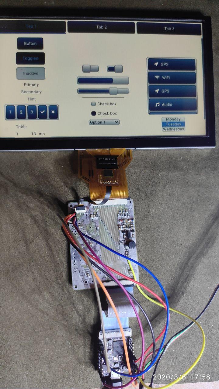

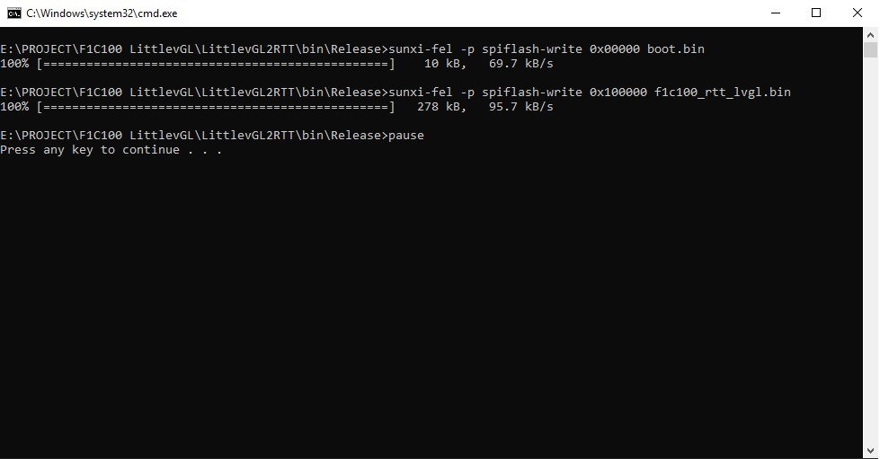

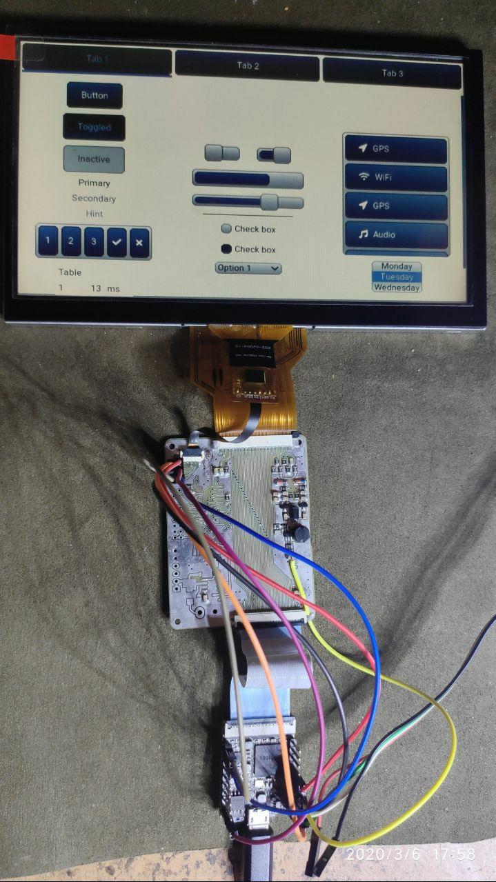

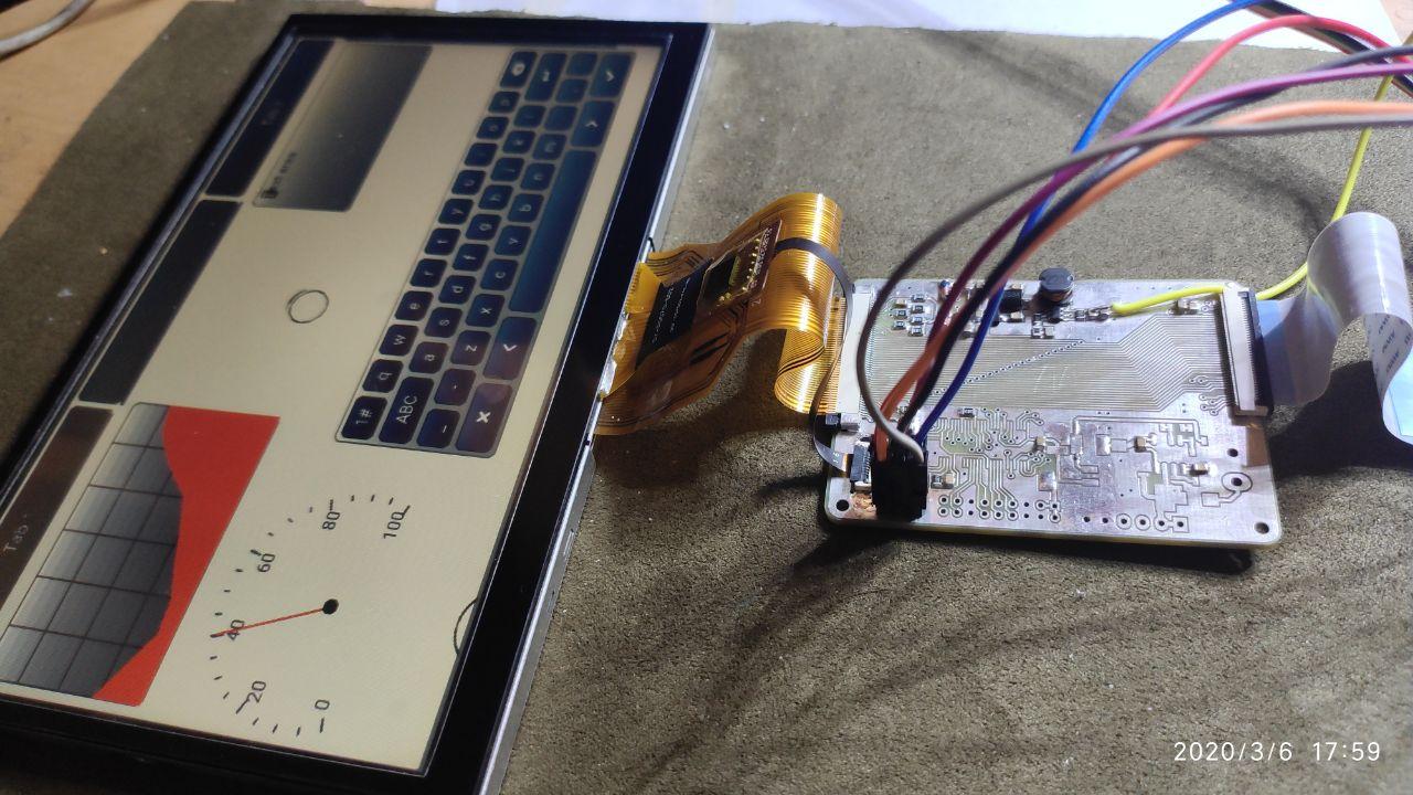

F1C100 LittlevGL GUI
F1C100
RT-Thread
LittlevGL GUI
TFT 800x480
GT911
50 to 60 pin LCD.rar
f1c100_rtt_lvgl.rar

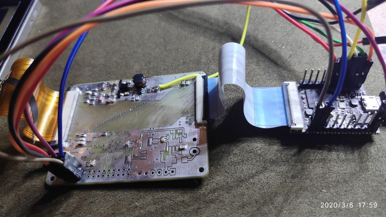

感谢分享,屏很帅!屏驱动板似乎是手工制作的PCB...
有屏的资料或链接么

是的原理图和PCB转换器fpc 50引脚到fpc 60引脚插入第一篇文章
使用该板,您还将获得LVDS输出

手工制作的PCB牛

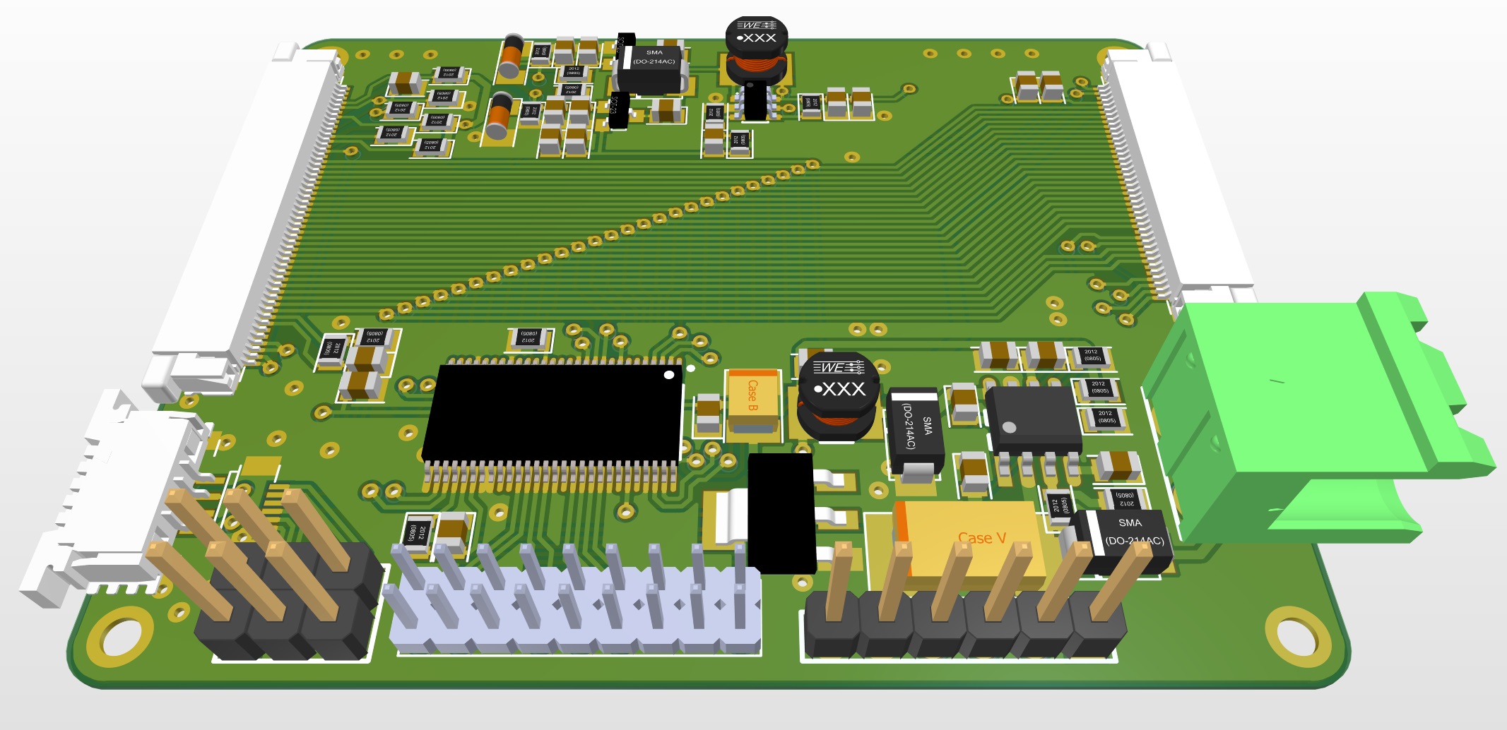

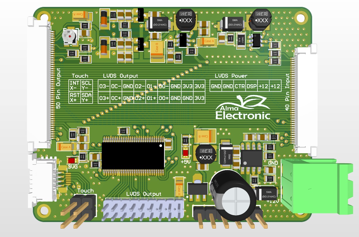

New version of 40 pin to 50 pin conversion with lvds support
PCB

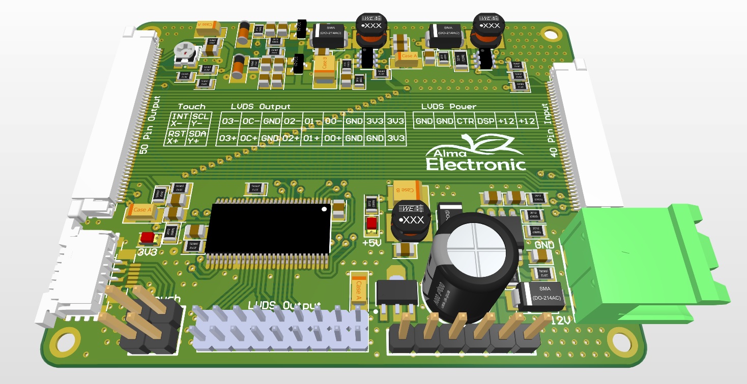

version v3 of 40 pin to 50 pin conversion with lvds support
Special for LicheePi Nano
fix voltage problem
FluxBB bbcode test
Schematic & PCB & Altium Designer Project
40 to 50 pin LCD&LVDS v3.zip

这个PCB没有阻焊,是手工制作的吗
